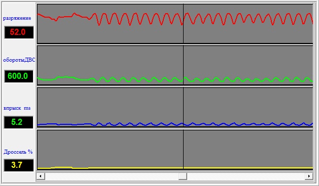

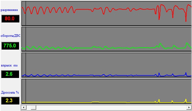

Artemrol Опубликовано 14 марта, 2013 Поделиться Опубликовано 14 марта, 2013 Провал при переходе из торможения двигателем в нагрузку при открытии дросселя на 4 %, при большем нет, при резком сильный рывок. Большой расход топлива (13-14 литров по городу, почти без пробок). Переодические сильные дергания в движении при дросселе 4%. На хх открытие показывает 2.3%. Провал оборотов до 600 при сбросе на нейтраль (не всегда, через раз). Гонял в Dw_Scan картина такая: на хх разряжение 69-70 КРа. При открытии на 4 %, разряжение падает до 64 потом увиличивается до 73, потом опять 64, потом 75. Соответственно обороты поднимаются до 1300, провал 1100, и держит 1250. Поймал момент при этом же открытии дросселя, когда разряжение начало циклически прыгать от 84 до 48, обороты прыгали циклически от 600 до 1500, пока не отпустил педаль так и колбасило. С отключенным ДАД аномалий не наблюдается. С новым ДАД так же как со старым один в один. Компрессия 11-9.5-10-11. Дроссельная заслонка ошутимо люфтит, мытая. Свечи, ВВ новые. Система управления IEFI 6 без ДК. Трамблера соотвественно нет. Подскажите пожалуйста где искать. Может ли быть из-за небольшой негерметичности клапанов (ремень два раза рвался до меня, как делали неизвестно) Метки на месте. Эффект с пробегом усиливается. Или из-за перепуска газов между цилиндрами по вине прокладки ? Ссылка на комментарий Поделиться на другие сайты Поделиться

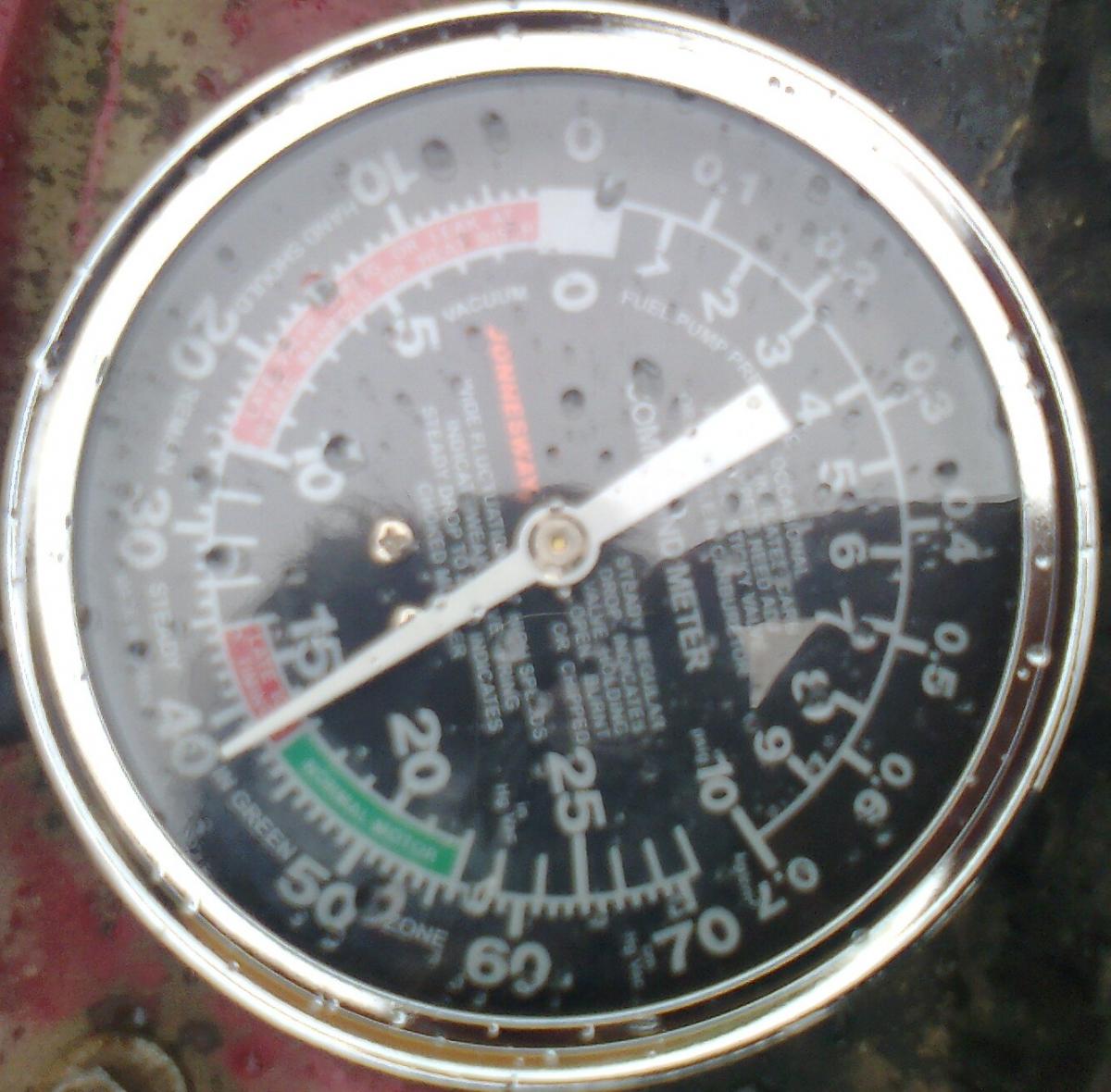

Artemrol Опубликовано 15 марта, 2013 Автор Поделиться Опубликовано 15 марта, 2013 Все понятно. Спасибо огромное за разъяснение. Купил ваккумметр. Показания на ХХ, и при удерживании примерно 2500 оборотов. Я правильно понимаю, что ГБЦ обречена на капитальный ремонт ? Ссылка на комментарий Поделиться на другие сайты Поделиться

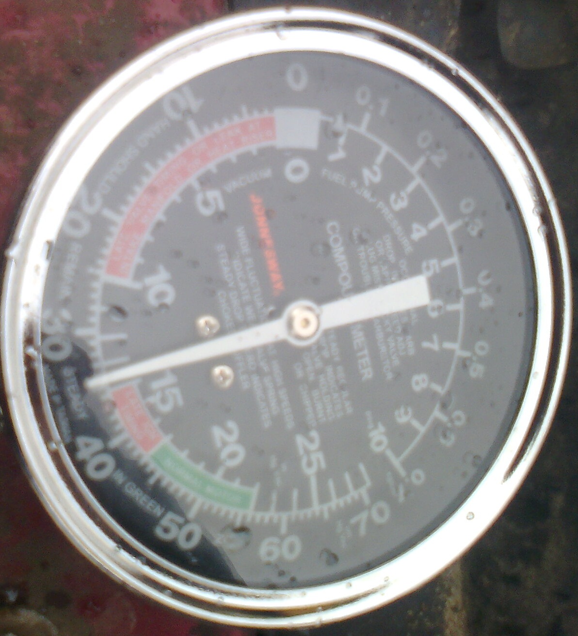

Artemrol Опубликовано 16 марта, 2013 Автор Поделиться Опубликовано 16 марта, 2013 Разобрался с Dw_Scan 2.3.9 показывает РАЗРЯДЕНИЕ на впуске, а не давление ! Норма напряжения дад на хх 13+-0.2 Волта так получается мои 1.54 почти нормально. Смотрел на других Daewoo. Ваккум метр показывает 16.5 дюймов мм рт столба на хх стрелка поддрагивает. При удерживании оборотов 2500 показывает 13.5 дюймов мм рт столба. Если отключить разъем ДАД показывает 21 на 2500 об. Почему может такое происходить ? Стрелка практически не подвижна при измерениях Ссылка на комментарий Поделиться на другие сайты Поделиться
