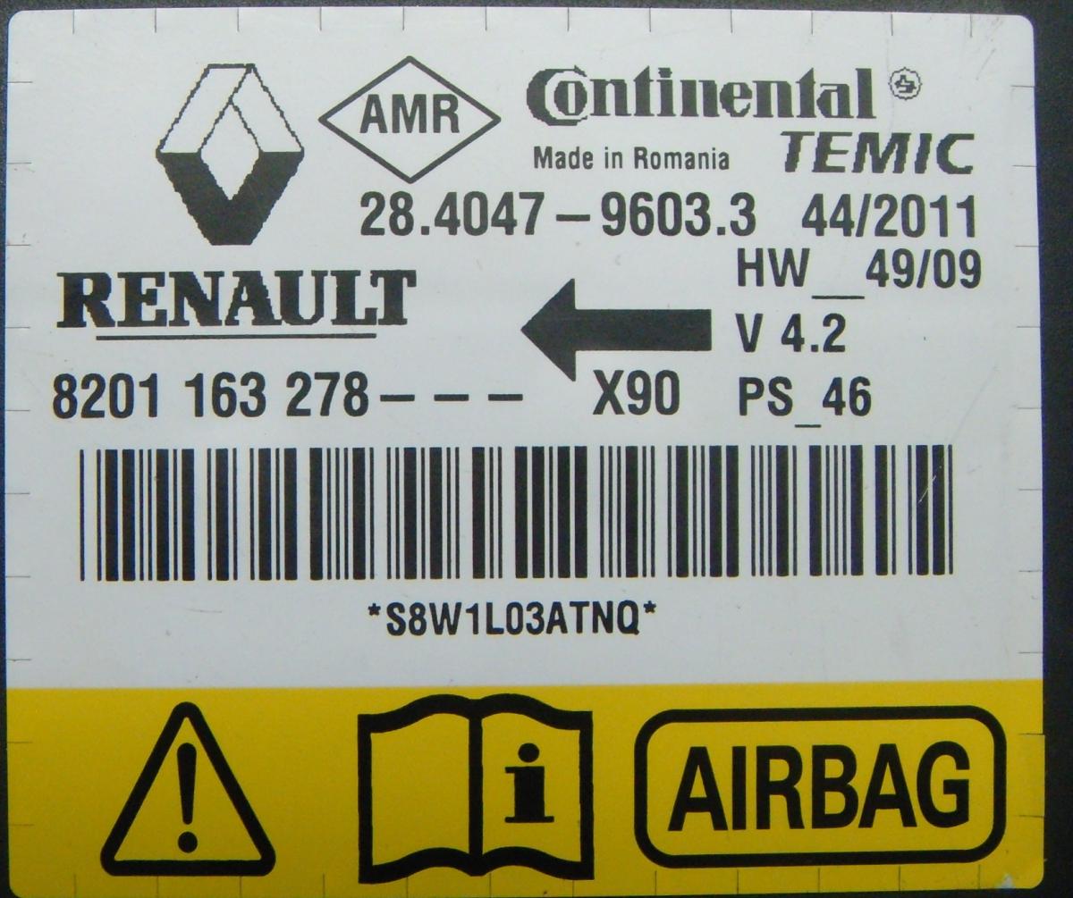

kai-777 Опубликовано 15 марта, 2013 Поделиться Опубликовано 15 марта, 2013 (изменено) По ресурсам поиищи мож нойдёш на свой блок Год то какой и номер блока Ато как тут помогать Изменено 15 марта, 2013 пользователем kai-777 Ссылка на комментарий Поделиться на другие сайты Поделиться

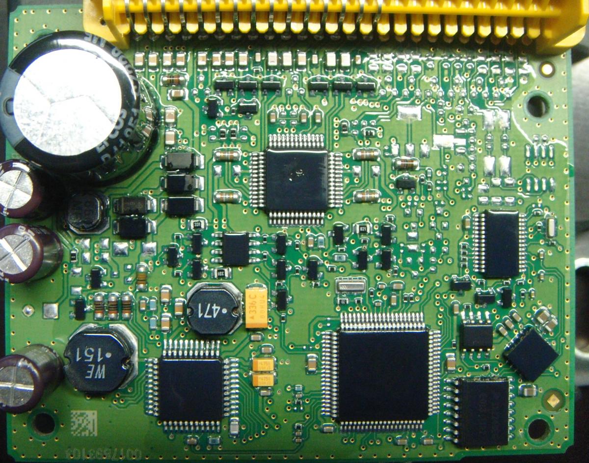

дима г Опубликовано 18 марта, 2013 Автор Поделиться Опубликовано 18 марта, 2013 вот такой блок как внем можно стереть crash Ссылка на комментарий Поделиться на другие сайты Поделиться
goshann Опубликовано 18 марта, 2013 Поделиться Опубликовано 18 марта, 2013 Выпаиваешь еепром 95160 и в прогер, вычитываешь, трёшь краш, записываешь, запаиваешь, всё. Ссылка на комментарий Поделиться на другие сайты Поделиться
Slavik k Опубликовано 18 марта, 2013 Поделиться Опубликовано 18 марта, 2013 95160 ищите , в ней что вас интересует Ссылка на комментарий Поделиться на другие сайты Поделиться
olegasik Опубликовано 18 марта, 2013 Поделиться Опубликовано 18 марта, 2013 выпаеваеш микруху и правиш Ссылка на комментарий Поделиться на другие сайты Поделиться

Sacha46 Опубликовано 16 февраля, 2016 Поделиться Опубликовано 16 февраля, 2016 выпаеваеш микруху и правиш Спасибо за показ месторасположения микросхемы!!! Очень помогло!!! Ссылка на комментарий Поделиться на другие сайты Поделиться
