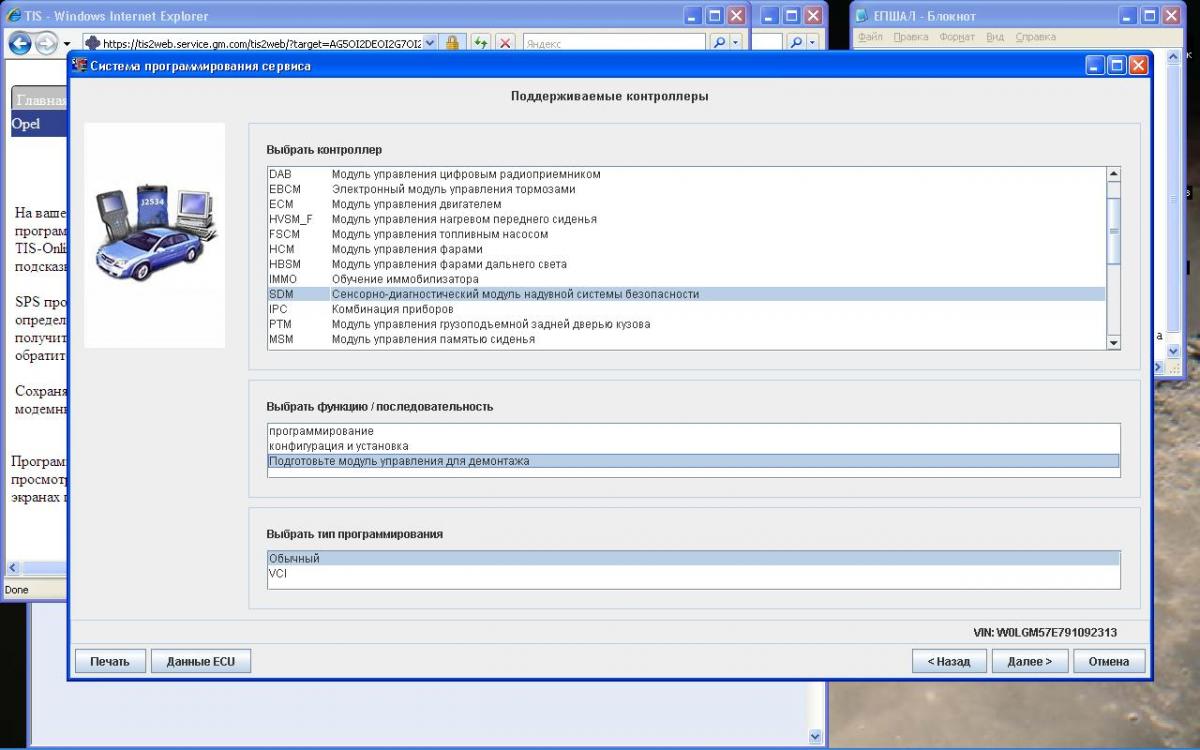

жека740 Опубликовано 19 марта, 2013 Поделиться Опубликовано 19 марта, 2013 к китайскому клону vci можно доступ спс прикупить или нет? GM ведёт черный список китайских клонов vci/мdi? По поводу черных номеров не знаю,vci -этопросто функция в спс,спс в тис ту вебе,доступ через пароли,Не так давно было что сервер в Будапеште вроде обвалили,2 дня поддержки не было,через неделю мдиай сам обновился и посносил нах все настройки сети))))и пароли сразу поменяли))) Странно но по моей практике бу не как не вставал не через какие танцы с бубенцами а репрог онлайн помог только когда я в него прошивку залил от нового(девственного) блока.правда это не мерива а астра j была.и чего то функции от вязки блока(подготовки к де монтажу не видел)может в этом косяк.одна стоит машинка на днях по пробую ну очень интересно. Спасибо Женя за доп инфу.может на будущее вскрывать блоки не придется))) А с чего он должен встать?Ты его на другой машине и не отвяжешь уже.... Ссылка на комментарий Поделиться на другие сайты Поделиться

жека740 Опубликовано 21 марта, 2013 Поделиться Опубликовано 21 марта, 2013 Ну примерно вот так Ссылка на комментарий Поделиться на другие сайты Поделиться
