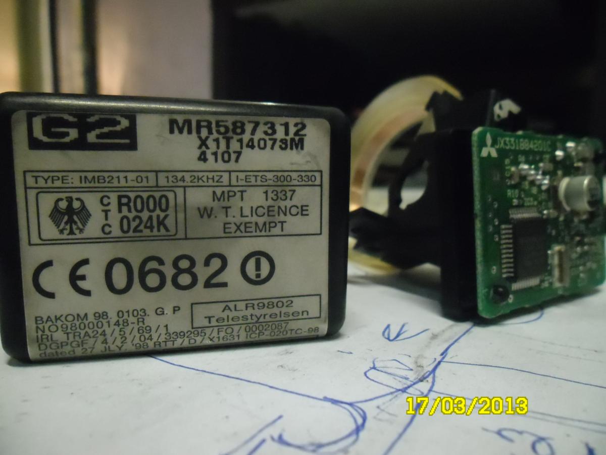

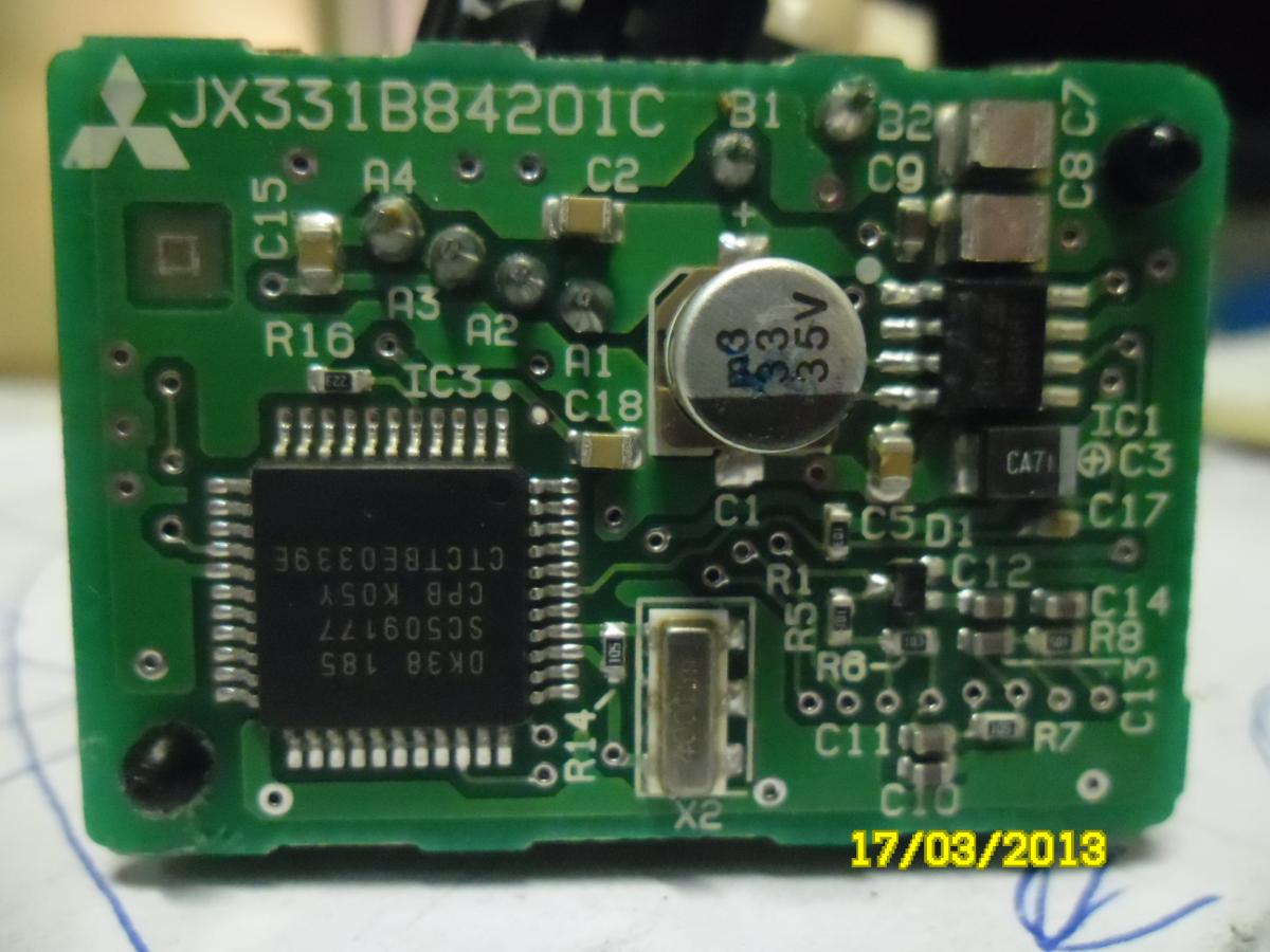

О тему раздули,фото платы иммо вылажите,посмотрим на микрухи.За это время перебором уже можно сделать,10 часов времени на все варианты
Вот фото иммо, восминогий элемент 4949ed--стабилизатир.....
