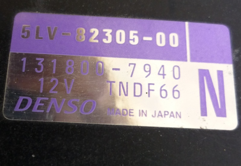

и в данном случае все пункты, кроме 5-го уже проверены. остается вариант что то сделать с ECU.
на "мозге" написано 5LV-82305-00, DENSO.
в в связи с этим вопросы:
1. может ли проблема быть в мозге? что бы мотоцикл ехал больше 180 км/час.
2. возможно ли как то прошить "мозг"? и может ли это сделать , например Piasiniengineering v4.1 MASTER?
3. сам мозг в неразборном корпусе, как узнать какая микросхема внутри?

5 По этому вопросу качаешь список поддержки и смотришь свое.
По поводу еще-заливка дампа от европейца(если он есть в природе ) должна помочь.Попытка не пытка.Если что готов помочь.
да скачал я список поддержки, заявлен там Фазер 05 года. вроде как по разъему это он, только вот возник вопрос что делать со скачанным дампом (если еще удастся его скачать). искать такой же от европейца? или пытаться отредактировать этот?

все модели- это инжекторные! в связи с этим вопрос, а может ли у карбюраторного мотоцикла, прошивка влиять на ограничение скорости? ведь мотоцикл же карбюраторный, т.е. если заслонки карбюратора открываются на 100%, воздух полноценно поступает (нет никаких заглушек уменьшающих диаметр возд. отв.).

карбы не причем коммутатор глушит зажиганием, делая его максимально поздним! либо рубит пару цилиндров (где то на форумах вычитал) один из способов отрубить скорость от компа! посмотри пример хонда http://www.cbr600rr.ru/forums/index.php?showtopic=6
