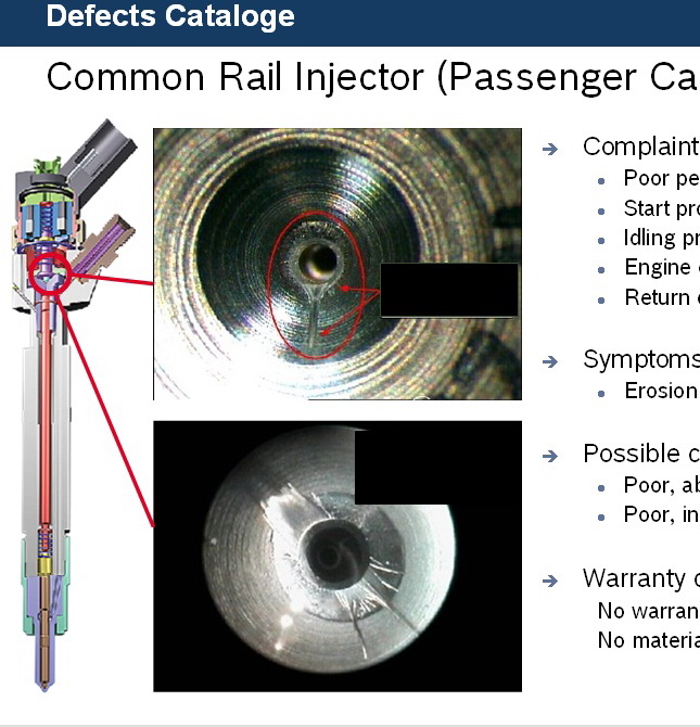

Petyanya Опубликовано 4 января, 2014 Поделиться Опубликовано 4 января, 2014 (изменено) какой вы шарик ищите в пьезе, там клапан. Я говорил про регулятор, и про его ремонт.Ремонт заключается в ....на токарном станке разбирается, далее специальным притиром востанавливается запорный конус, кидается новый керамический шарик, в родном стоит метал, регулируется по заводскому , точность 0,01мм, ставится на стенд, допустим у каждого свои проверки, но 1500 бар, я знаю что он должен держать со скваженностью 32-34%, держит гуд, нет ну извените.Шарики в них становятся квадратные.Промоины как в форсунках на запорном конусе. Седло РЕГУЛЯТОРА ( не путать с форсункой) имеет точно такие же касяки что и запорный конус форсунки. Изменено 4 января, 2014 пользователем Petyanya Ссылка на комментарий Поделиться на другие сайты Поделиться

Petyanya Опубликовано 4 января, 2014 Поделиться Опубликовано 4 января, 2014 Насчёт давления....сам регулятор держит 80 бар без фишки зуб даю, возьми регулятор, поставь через шланг на обыкновенную дизельную качалку и посмотри, если шланга хватит, увидиш момент подрыва шарика. у меня грубо было около 80.Но почему вы решили что на машине топливо течет только вперед,через регулятор, оно что дурное? оно может скинуться до 0 обратно через насос.Ну покрайней мере до 4,5 бар, равное давлению подкачки, а где 300 там 4 бара это почти ноль. кстати кто не знает, регуляторы проверяются вакуометром.если не держит вакум , седло размыто, есть утечка через шарик. Ссылка на комментарий Поделиться на другие сайты Поделиться
