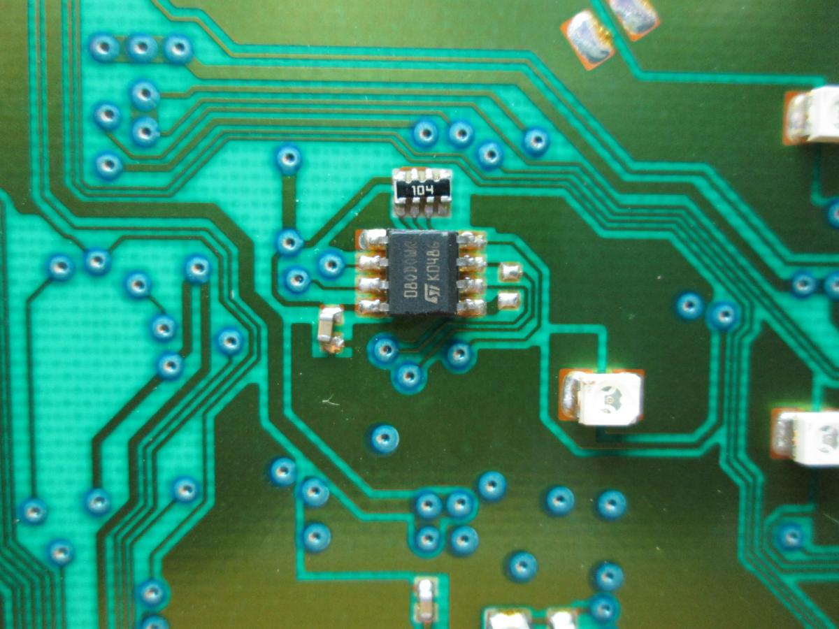

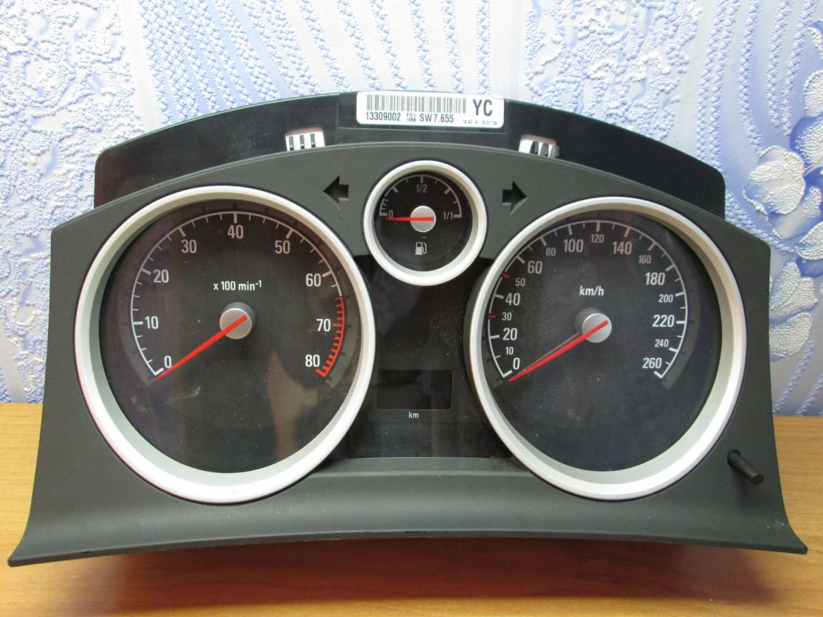

Просится на смотку Opel Astra H 2007г. ,подскажите какая микросхема епром может стоять?
К 35080 готовься.
Или D80D0WQ, что в принципе одно и тоже с 35080.

ребята астра х 2010г 35080 адреса с пробегом не периписываются хоть плачь работаю x progom
конечно, нужна новая 35080 или спец прогер, который потрет инкрементную область, т.е. первые две строки....запись возвожна x-prog только в большую сотрону...
или убъёт некоторые ячейки))
тогда точно под замену
