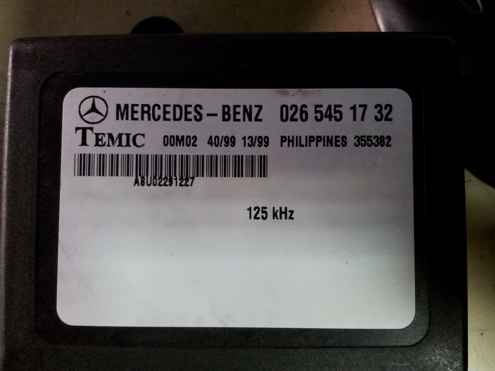

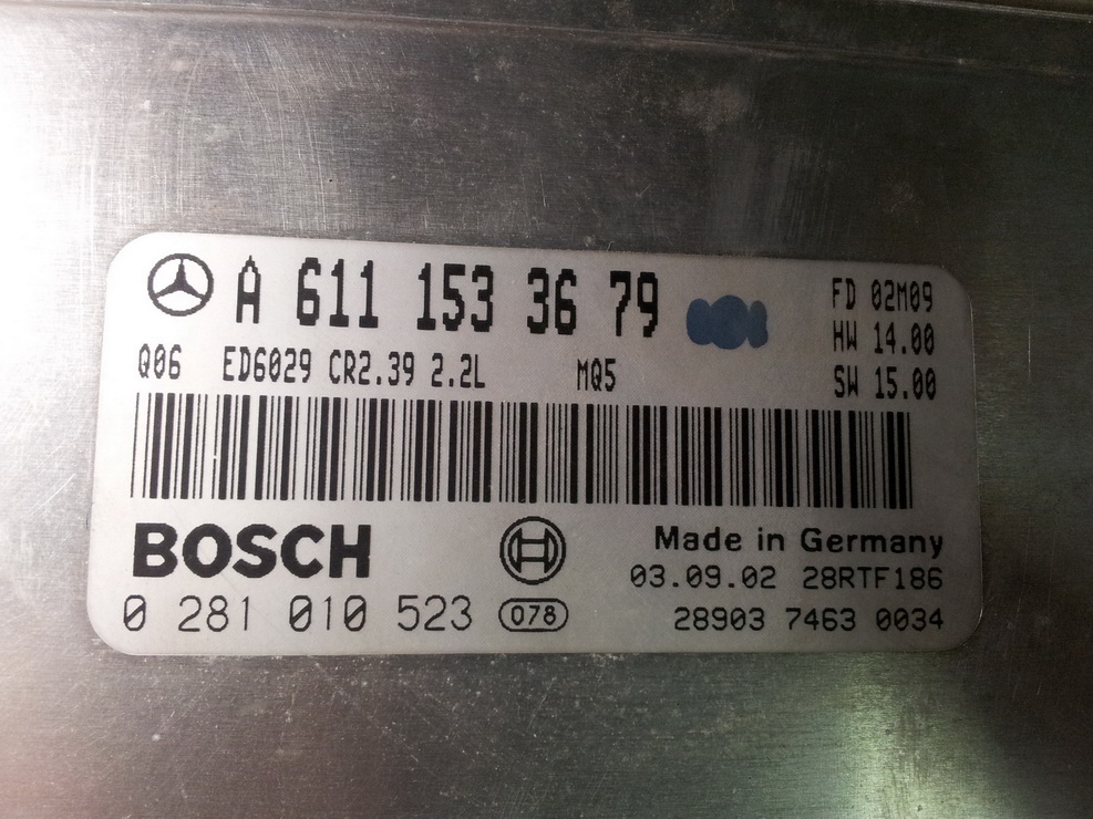

vandal Опубликовано 24 марта, 2013 Поделиться Опубликовано 24 марта, 2013 Здравствуйте ! Разыскиваю рабочую пару на Mercedes Sprinter 2000г., 2,2l dizel. Стартер не крутит , пишет "Start Error" В моторном 95P08, иммо MC68HC08AZ32 0J66D ECU orig 95P08.bin Immo otig MC68HC08AZ32 0J66D.bin Ссылка на комментарий Поделиться на другие сайты Поделиться
