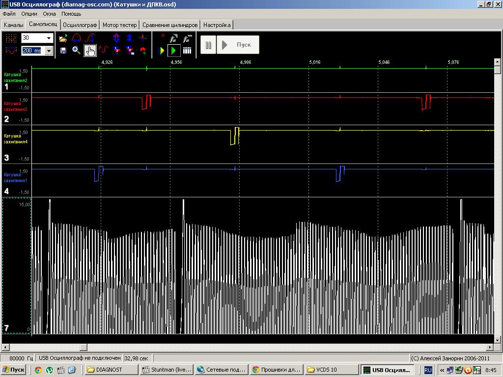

Столкнулся на прошлой неделе вот с такой ситуацией (все в скринах). ДПКВ новый, шкив с виду в порядке. Ошибки Р0300 и Р0301. Все появляется только после прогрева машины. Может кто сталкивался?

скрины не очень
но на первом виден косяк по ДПКВ

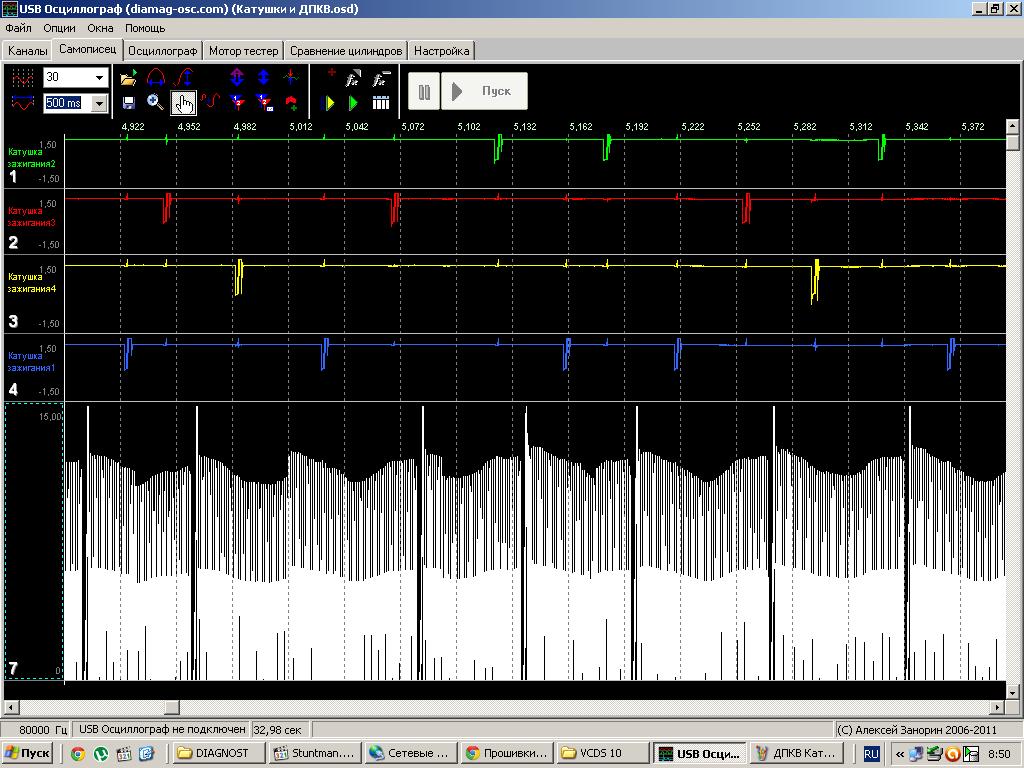

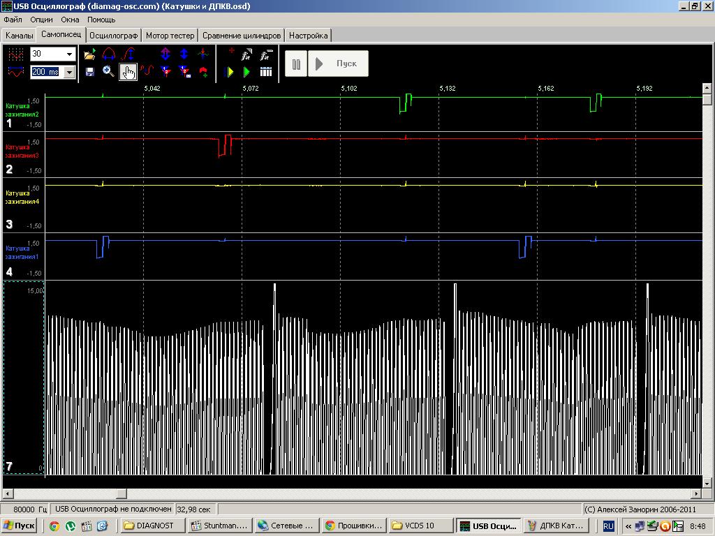

Да скрины получились не очень. Пояснения, сбивается или первый оборот, но после такта зажигания 1 цилиндра, который не происходит в нужный момент. Или удлиняется второй цикл(второй скрин), не поджигается 2 цилиндр и повторно поджигаются 3 и 4. Откуда они берут синхру не понятно. Может какие косяки с ремнем?

Вот на осциллограме первой растянуть сигнал ДПКВ середины надобно, да сюда выложить

Еще раз всех приветствую. Извиняюсь что долго был ОФФ. Работы много, все сделать не успеваю. Выкладываю обещаные более детальные скрины по одному конкретному сбою.
Может кому будет интересно поломать голову, у меня пока никаких идей.. Напоминаю, проводка, ДПКВ, катушки, свечи исправны. По итогу после вскрытия оказалось разбитое седло и направляющая одного из клапанов первого цилиндра. Что вызывало Р0300 и Р0301.
Поведение ДПКВ и реакция мозга вызывает у меня вопросы без ответов))

с такой осцилкой задающий диск на глаз кривой должен быть..
Слесаря три раза снимали шкив, осматривали, в общем мамой клянутся все с ним тип-топ..ДПКВ новый..Машину вчера отдали клиенту, все в поряде после замены башки.Осцилы после ремонта не снимал, но пол дня ездила с ридером, ошибок нет .Поэтому и вопрос блин, что за полтергейст..
Да ладно! Это ж обычный электромагнитный датчик, откуда намагничивание шкива и такая реакция данного типа датчика?
а ты сними шкиф и посыпь его мелкими стальными опилками....... и все сам увидишь :)
