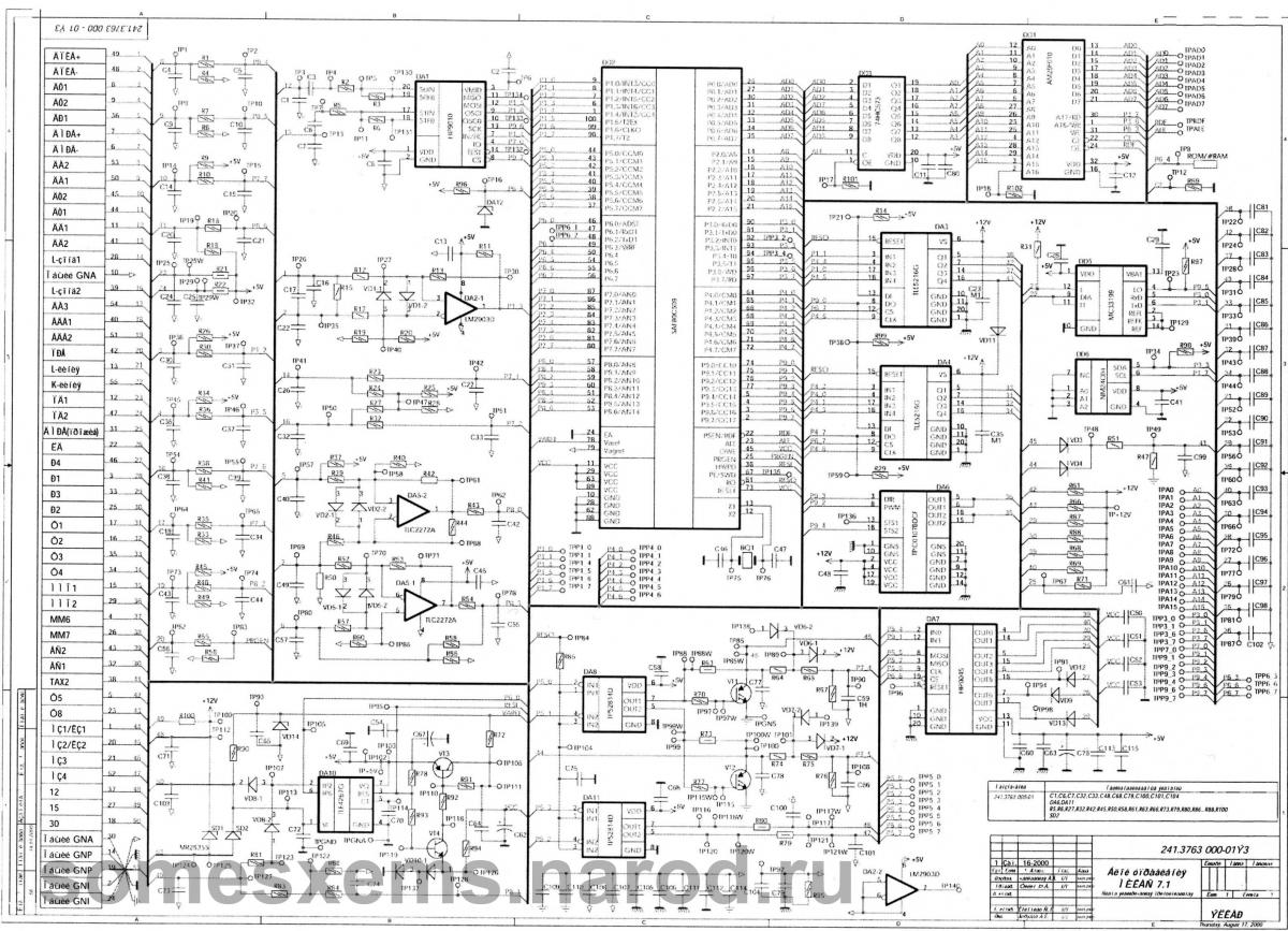

Ребята помогите по фото, после того как жгут смотало на вентик блок умер, вот фото блока с горелой дорогой, я ее восстановил, но блок не але(( что еще смотреть?
+12в, +5в,... 99% проц помер с509, подходит от я 5,я7....

Подключить проверить питание процессора 5 вольт. Если нет то скорее всего закоротило его. Новый стоит примерно 600 руб.
Или взять бэу с донора.
так а нога на которой питание должно быть?
схему посмотри, если не разбираешься в ней. то лучше не лезь....отдай спецам....
Дорожка которая сгорела Это - минус питания датчиков Скорей всего проц под замену Вчера делал Я 5,1 с такой бякой решилось заменой проца с Я 7,2 калиновского
По памяти, по моему дорожка 5 вольт идёт от танталового кондёра который желтый на плате к верхним ногам проца, слева на право 3 или 4 нога, где то так вроде. цешкой проверить нужно.
Скорей всего процу хана тоже была дорожка и на микасе и на январе. Посмотри что греется проц и tle4267G(проверь питание на ней на наличие +5 волт). Замена проца мне помогала а контролер оставался живой.
