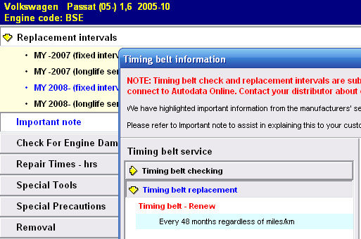

Выбор Опубликовано 13 мая, 2013 Поделиться Опубликовано 13 мая, 2013 90 000, а затем через 30 000 - это проверка. Замена - каждые 48 месяцев, несмотря на пробег. Ссылка на комментарий Поделиться на другие сайты Поделиться

Выбор Опубликовано 13 мая, 2013 Поделиться Опубликовано 13 мая, 2013 Так гласит Автодата Ссылка на комментарий Поделиться на другие сайты Поделиться
