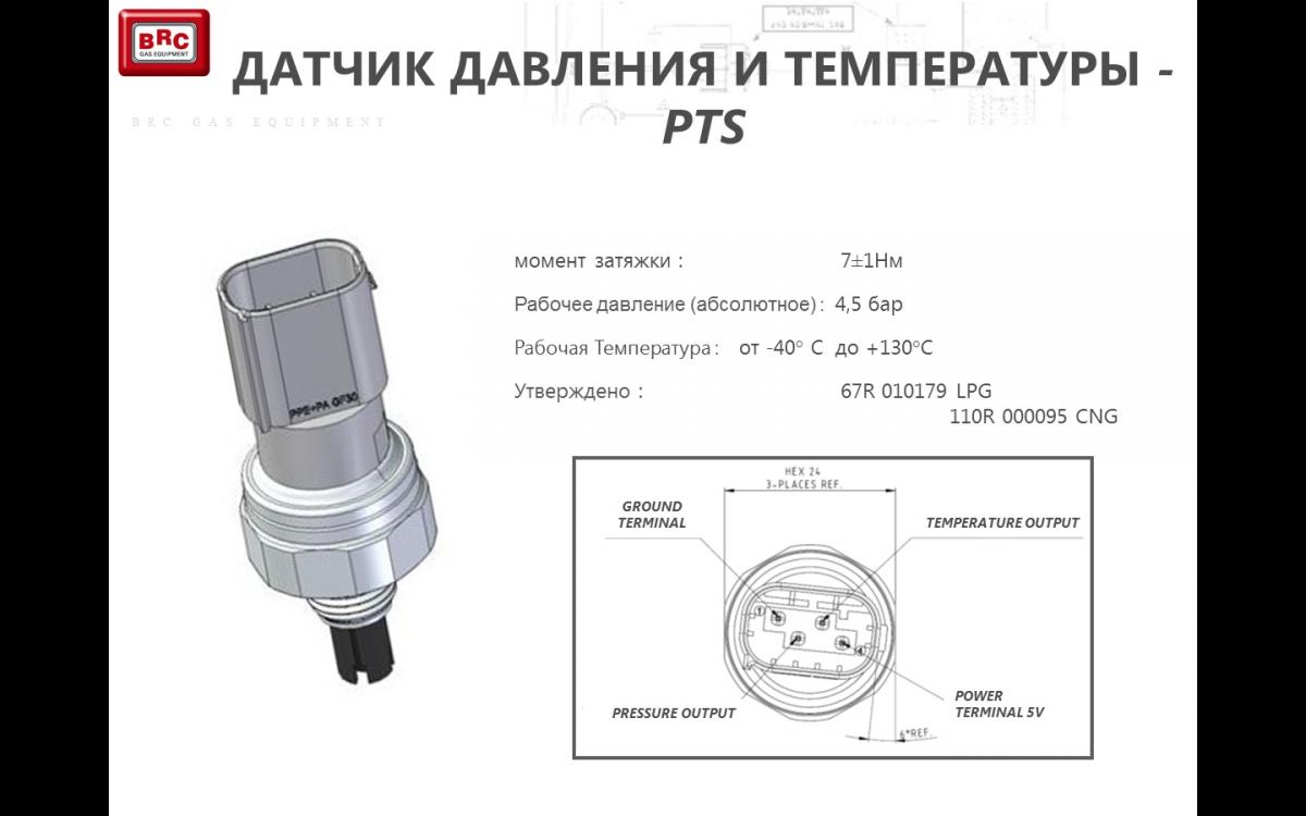

Vov4ik 21 Опубликовано 29 июня, 2013 Поделиться Опубликовано 29 июня, 2013 (изменено) вчера приехала такая газюлька,накрылся мап температуры и давлеления газа .вокруге нет нигде,даже у гарантийщиков.Я в акуе что делать? подбирай сопротивления и ставь вместо датчика , хотя бы временно Изменено 29 июня, 2013 пользователем Vov4ik 21 Ссылка на комментарий Поделиться на другие сайты Поделиться
abonent1 Опубликовано 30 июня, 2013 Поделиться Опубликовано 30 июня, 2013 я и акуеваю,мапа даже под заказ пока нет (((ставим же нормальный омвл,так нет,наши и италию в г... превратят . Ссылка на комментарий Поделиться на другие сайты Поделиться
abonent1 Опубликовано 30 июня, 2013 Поделиться Опубликовано 30 июня, 2013 http://ru.aliexpress.com/item/Temperature-sensor-Temperature-Switch-A203-830-03-27-A2038300327-for-Mercedes-Benz/731365703.html Ссылка на комментарий Поделиться на другие сайты Поделиться
Ал64 Опубликовано 30 июня, 2013 Поделиться Опубликовано 30 июня, 2013 с завода идет оборудование OMVL ,а у вас БРС.зАВТРО ФОТО СКИНУ. Ссылка на комментарий Поделиться на другие сайты Поделиться
abonent1 Опубликовано 30 июня, 2013 Поделиться Опубликовано 30 июня, 2013 с завода идет оборудование OMVL ,а у вас БРС.зАВТРО ФОТО СКИНУ. фото бы хорошо было бы посмотреть Ссылка на комментарий Поделиться на другие сайты Поделиться
