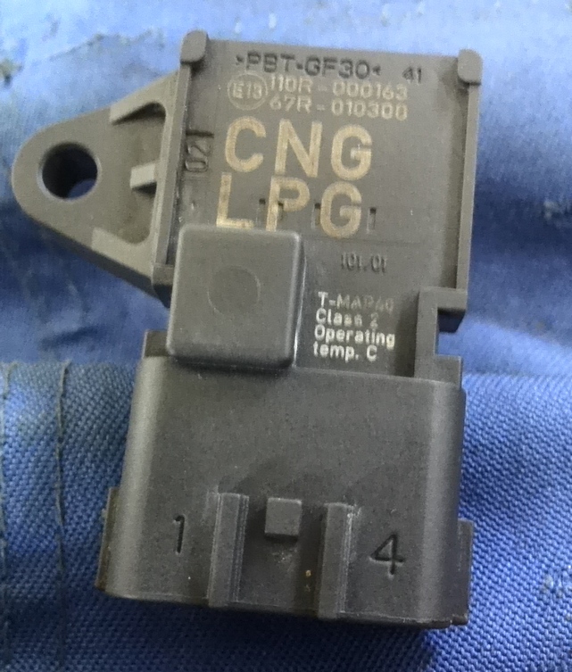

Ал64 Опубликовано 5 августа, 2013 Поделиться Опубликовано 5 августа, 2013 (изменено) практически 2 страницы флуда))))В московском италгазе тоже на знают чем диагностировать заводское оборудование(М12).Я написал на завод,но они походу на такие вопросы не отвечают ( А про брс и тем более альфу в тему про омвл не надо) а вот и датчик мап от новой газели омвл Изменено 5 августа, 2013 пользователем Ал64 Ссылка на комментарий Поделиться на другие сайты Поделиться
gazkovrov Опубликовано 5 августа, 2013 Поделиться Опубликовано 5 августа, 2013 Похожий датчик шел на Lovato. Ставился прямо в рампу форсунок. Не оправдал он себя. Поэтому перешли на другие датчики. Где взять такой обратись в личку. А то опять пойдут ненужные разговоры в теме. Ссылка на комментарий Поделиться на другие сайты Поделиться
abonent1 Опубликовано 5 августа, 2013 Поделиться Опубликовано 5 августа, 2013 Похожий датчик шел на Lovato. Ставился прямо в рампу форсунок. Не оправдал он себя. Поэтому перешли на другие датчики. Где взять такой обратись в личку. А то опять пойдут ненужные разговоры в теме. не ври человеку не ставили такие датчики на ловато на ловато и на сек ставили датчики бош вот такой датчик Ссылка на комментарий Поделиться на другие сайты Поделиться
gazkovrov Опубликовано 5 августа, 2013 Поделиться Опубликовано 5 августа, 2013 (изменено) Читайте внимательно мое сообщение. Где в нем написано утверждение что именно эти датчики подойдут.? Теперь по датчикам. информация от Италгаза. (не из другого источника) Этот датчик от фирмы Continental идут прямо на завод Газ. Ожидаются поставки в конце сентября. никакие другие датчики от ГБО не подойдут. Так нужно теребить своих представителей . Еще информацию предоставленная спиециалистами "Элкар" (не из других источников) В порядке посупления. 1. Газовая часть настроена на данную комплектацию и дополнительтных настроек не требует. Обе системы питания бензин и газ имеют разные оптимальные регулировки и адаптируются независимо. 2. Диагностируется модулем для М12 бензин/газ (UMZ4216CNG/LPG). Модулем просто М12 не диагностируется, т.к. ПО для бензо-газового блока наше, а для бензинового АБИТ-ИНЖКА. 3. В техподдержку выложу подборку в ближайшее время. 4. Обращаю внимание, что при работе на газе, по требованиям ГАЗ, электробензонасос выключен. 5. Про указатель уровня топлива: указатель показывает уровень бензина, если кнопка "G" отжата. Если нажата - уровень газа в баллоне. На автобусах первых партий существует проблема спаренных баллонов - поплавок упирается внутри в кусок трубы при крайних положениях. Сигнализатор типа топлива в кнопке работает в 3-х основных режимах - - редкое мигание индикатора (1,5 секунды - включен, 1,5 секунды - выключен): включен запрос на питание двигателя газом, система подачи газа исправна и находится в ожидании условий разрешения на переключение; - частое мигание индикатора (0,2 секунды – включен, 0,2 секунды – выключен): система обнаружила неисправность газового компонента и не переключится на питание газом до её устранения; - постоянное свечение индикатора: система не обнаружила неисправности газовых компонентов и переключилась на питание двигателя газом. Граничные значения параметров управления: 1. Частота вращения холостого хода прогретого двигателя: 850 об/мин 2. Максимальная электронно-ограниченная мощность двигателя (НЕТТО): 100 л.с. 3. Максимальная ограничиваемая частота вращения двигателя: 4500 об/мин 4. Температура жидкости для включения выключенной муфты вентилятора системы охлаждения: 97 град.С. 5. Температура жидкости для выключения включенной муфты вентилятора системы охлаждения: 92 град.С. 6. Увеличение частоты вращения при включенной муфте вентилятора системы охлаждения: +100 об/мин 8. Частота вращения холостого хода при включении компрессора кондиционера: 1100 об/мин. 9. Время задержки включения реле компрессора кондиционера: 1 сек. 10. Максимальная температура жидкости в системе охлаждения для выключения реле кондиционера: 104 гр.С 11. Состояние бензонасоса при работе двигателя на сжиженном газе – выключен. 12. Температура жидкости для разрешения переключения питания двигателя на газ: выше +55 град.С 13. Давление газа в рампе для разрешения переключения питания на газ: 1000 мбар…3000* мбар. 14. Температура газа в рампе для разрешения переключения питания на газ: -10 град.С… +120 град.С. 16. Давление газа для автоматического переключения питания на бензин: меньше 700 мбар, или больше 3200 мбар. 17. Температура газа для автоматического переключения на бензин – ниже -15 Гр.С или выше 125 гр.С. 18. Штатный пуск двигателя (топливо) - всегда на бензине. А это источник http://mikas.de.osg.ru/viewtopic.php?f=2&t=412 К сожалению продолжения не последовало Так что сообщение №22 от Vov4ik 21 на второй странице этой темы. пока наиболее приемлем. Изменено 5 августа, 2013 пользователем gazkovrov Ссылка на комментарий Поделиться на другие сайты Поделиться
