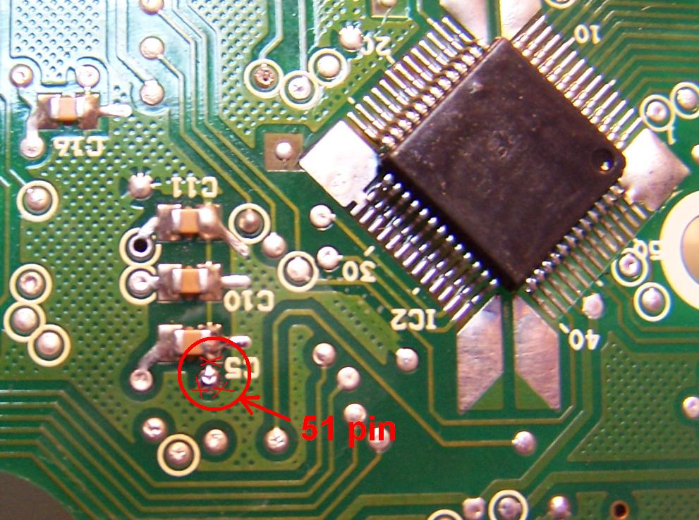

Добрый вечер! Нашел на щитке с зади окошко под которым контакты : DU, DI, SINC. Вопрос - чем можно взять...
любым прогером , который поддерживает 05 мотю (68HC05H12).
Я упой делаю с залиранием ноги.

Залипание ресета?
А кто нибудь пробовал х-прогом?

В поиск вбей уже разжовывали, в том числе с подключением почти любого прогера
Имееться ввиду не залипание а задирание
панель смотрю та же что и на Такума
можно обойтись малой кровью не розбирая на ионы чтобы добраться до проца
51 нога на фото - просто обрезать от земли все остальные сигналы тоже есть на обратной стороне
не хочешь распаивать мотор или выдергивать стрелу)))
Стрелу точно не хочу выдергивать, а осталиные точки найду...
два мотора по четыре контакта отпаять 3 минуты...а при желании можно подпаяться и не дергая стрелу и не отпаивая моторы...

стрелы дергаются без проблем, перекидываешь через шпенёк, и они упираются во внутренние ограничители, а вот шкала очень маркая, лучше пальцами не задевать, при попытке протереть спиртом белые надписи растворяются
но следующую обязательно попробую с тыла )),
точки там все есть, а с IRQ спасибо Bondareff, не люблю я эту ногу задирать...
