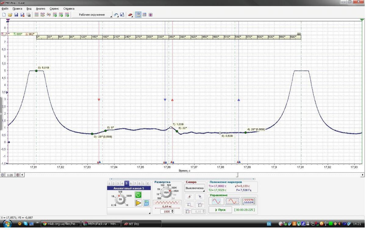

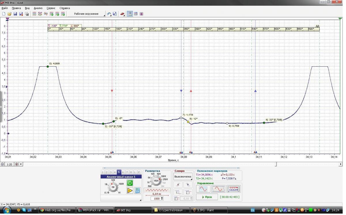

s_h_e_f Опубликовано 29 марта, 2013 Поделиться Опубликовано 29 марта, 2013 (изменено) авто киа спектра, 1.6 2008 г, s6d, заклинило распредвал и испортило головку. после замены головы и распредвала машина работать не хочет, мап 60, корекции в минус, уоз после вмт, на хх работает как на злых валах. машину делал не я, ко мне только на диагноз приехала, чего я только к ней не включал дд показывает бардак в метках, на деле они на месте, пробовал по двигат метки, результата заметного не добился. на машине смог только посмотреть и сравнить положение вершин кулачков, они идентичны с родным валом,угол начала открытия так и не смог придумать как проверить. по дд сравнивал разные цилиндры, и такое ощущение что на разных цилиндрах разное перекрытие. компресия при открытом дросселе 15-14, по др бардак, ни чего не поймешь. со слов хозяина авто головка покупалась в сборе с клапанами, и ее перед установкой ни кто не смотрел, клапана не рассухаривали, не проливали, может ли в головке чего быть? подклинивать в направляющих, плохо прилегать клапана к седлам? или еще чего? киа спертра--- Изменено 29 марта, 2013 пользователем POTAP 123 Ссылка на комментарий Поделиться на другие сайты Поделиться

xoxol1984 Опубликовано 29 марта, 2013 Поделиться Опубликовано 29 марта, 2013 знал бы ты как он там стоит, +5, масса, и сигнальный провод целы. Я тебе говорю про ДД в МТ про какое напряжение на экране при подключение датчика а веду я к тому что может быть подсос.Судя по выложенной тобой диаграмме она ползёт вверз и разряжение должно быть далеко не 60 а примерно 35-40 ищи дырку. Ссылка на комментарий Поделиться на другие сайты Поделиться
s_h_e_f Опубликовано 30 марта, 2013 Автор Поделиться Опубликовано 30 марта, 2013 Осцилки давайте. Зажигание оттуда должно браться. оно на месте Я тебе говорю про ДД в МТ про какое напряжение на экране при подключение датчика а веду я к тому что может быть подсос.Судя по выложенной тобой диаграмме она ползёт вверз и разряжение должно быть далеко не 60 а примерно 35-40 ищи дырку. 1в у меня в покоее. с подсосом она бы должна обороты поднять Ссылка на комментарий Поделиться на другие сайты Поделиться
