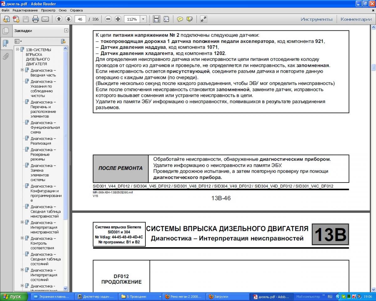

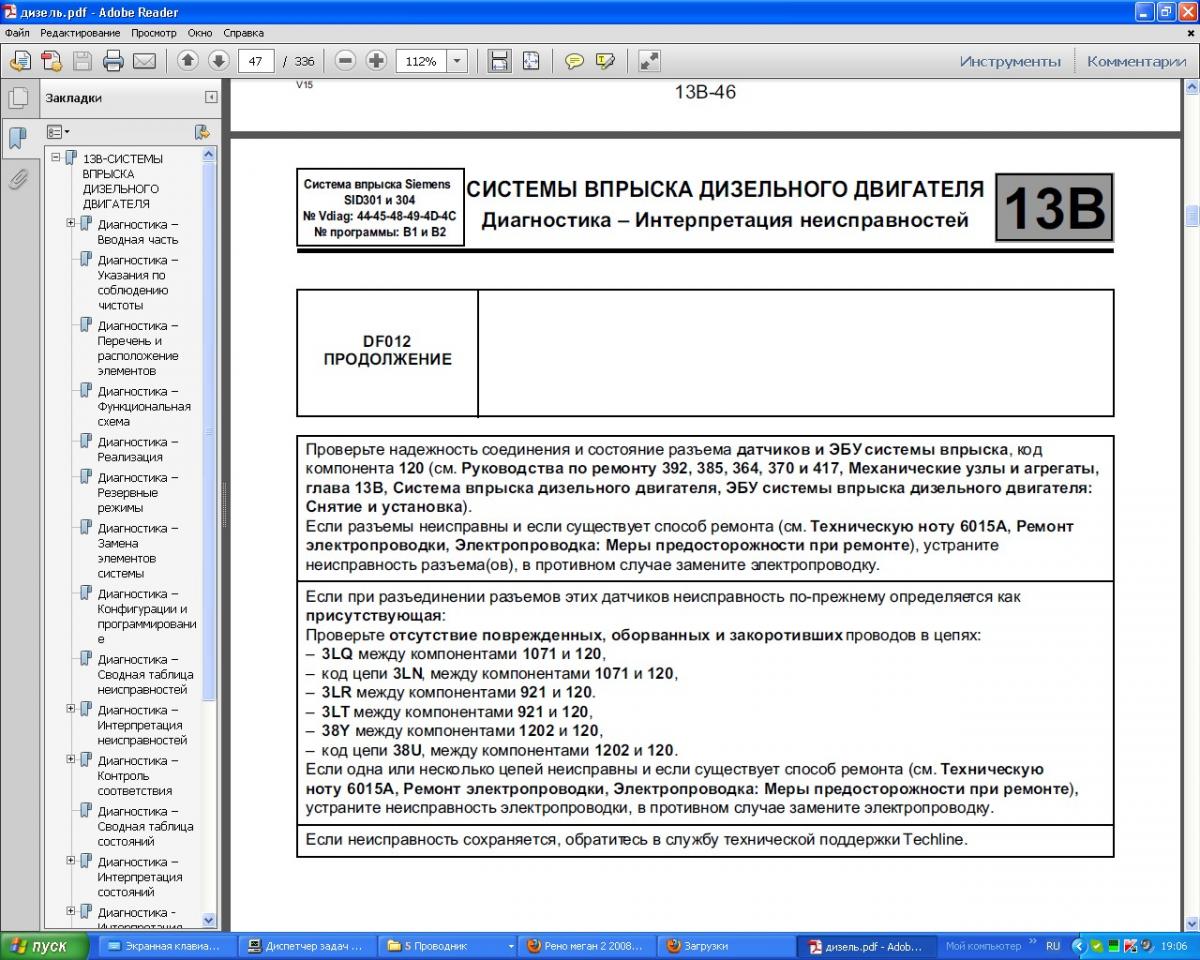

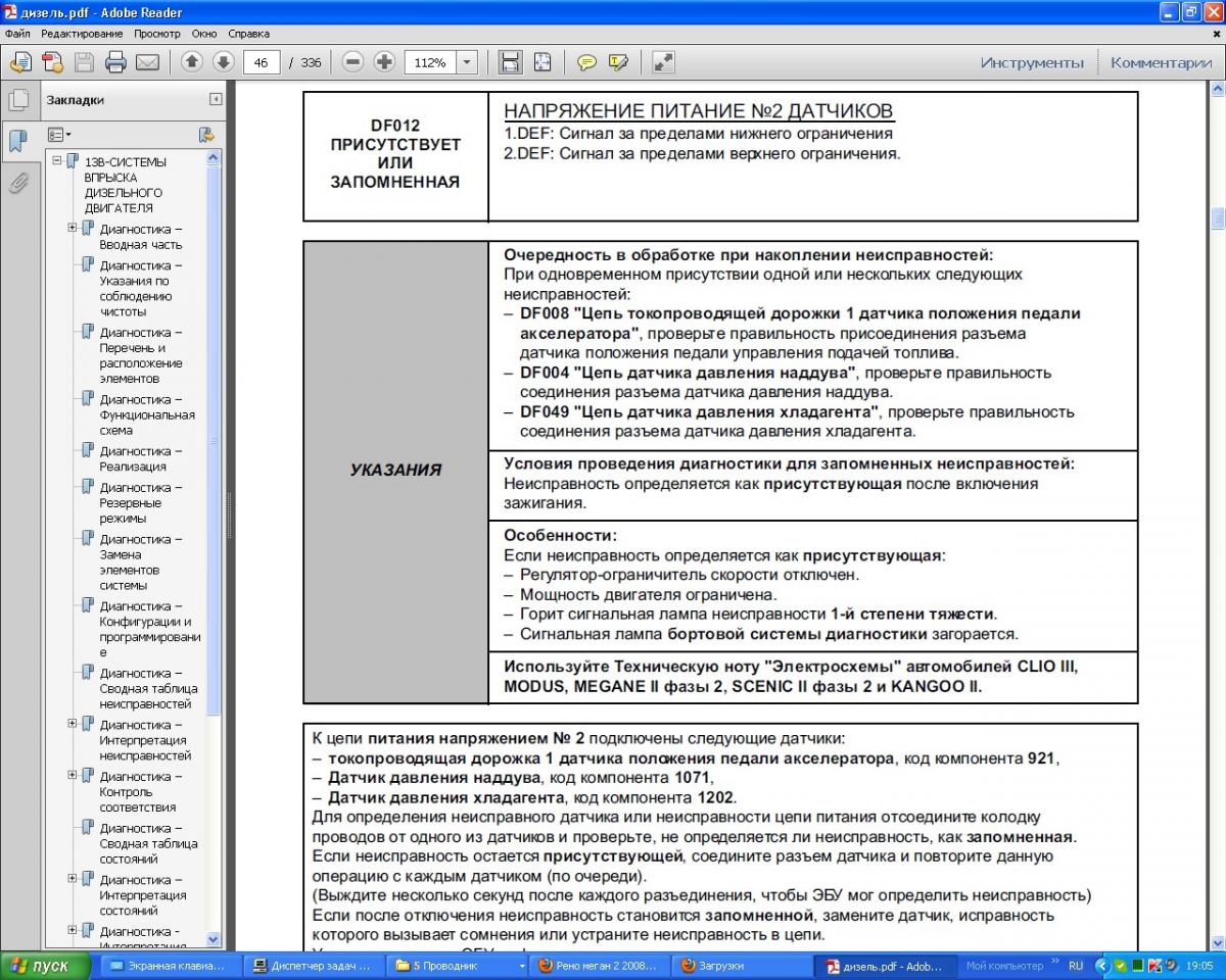

добрый день почитал ошибки на данном авто ,нашел одну ошибку df012 полазил по нету ничего внятного не нашел.кто в курсе пните в нужном направлении
Датчик давления хладогента отсоедините и посмотрите на статус ошибки. У рено часто они коротят.
или посмотреть показния датчика надува, положения педали и как уже сказли хладогента
