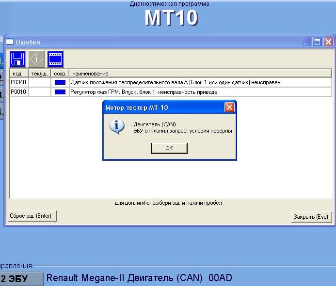

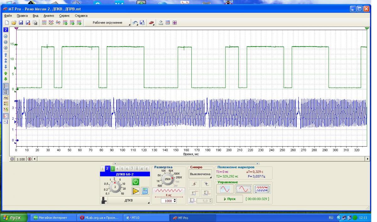

Глохнет на ходу после выключения передачи, также на месте если подержать обороты около 3000 тыс. потом сбросить газ. Ошибки не удаляются, почему? Сигналы ДПКВ, ДПРВ правильные вроде. Подскажите по фазовращателю. Как проверить?

Так у вас же ясно пишет неисправность,там как раз он должен поворачиатся в этих пределах между холостыми и 4000 об/мин. Смотрите сам привод или ремень улетел. Часто просто стружка в эл. клапане клинит плунжер
На клапан фазовращателья подать принудительно питание и посмотреть как меняется угол по импульсам.
Да и ещё момент првиод может не успевать возвращатся в исходное состояние. Подклинивание механизма или медленный сброс давления масла.
разбираться с впускным распредвалом надо.... выше точно описали проблемы
Эл. клапан снимал, подавал 12 вольт с АКБ, импульсно, плунжер срабатывает. Как можно включить зажигание, не заводя двигатель? ( ключ-карта). Попробовать ошибки стереть, на заведеной не стираются.
не нажимая на педаль тормоза, нажать на кнопку старт и удерживать ее 5-10 секунд до включения зажигания.

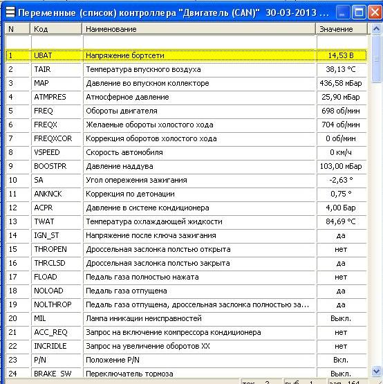

Разряжение 43, это много, или подсос воздуха или валы не на месте

Причину ошибок нашел, плохой контакт в раз"еме электроклапана. Потер, не появляются. При работе на ХХ ( обороты 700 в мин.) иногда появляется стук в районе фазовращателя. Если крутануть до 3000-4000 об., и сбрость газ, глохнет что на ходу, что на месте. Если до 3000 об. не глохнет. Наверно фазовращатель неисправен. Может это быть из-за качества масла? Посоветовал масло поменять, если не поможет, фазовращатель менять.

А не кого не смущает атм.давление 25,90мбар вместо средних 1005. или я не догоняю чтото в данных?

Я думаю - если КЛИПОМ читать то норм будут параметры.
