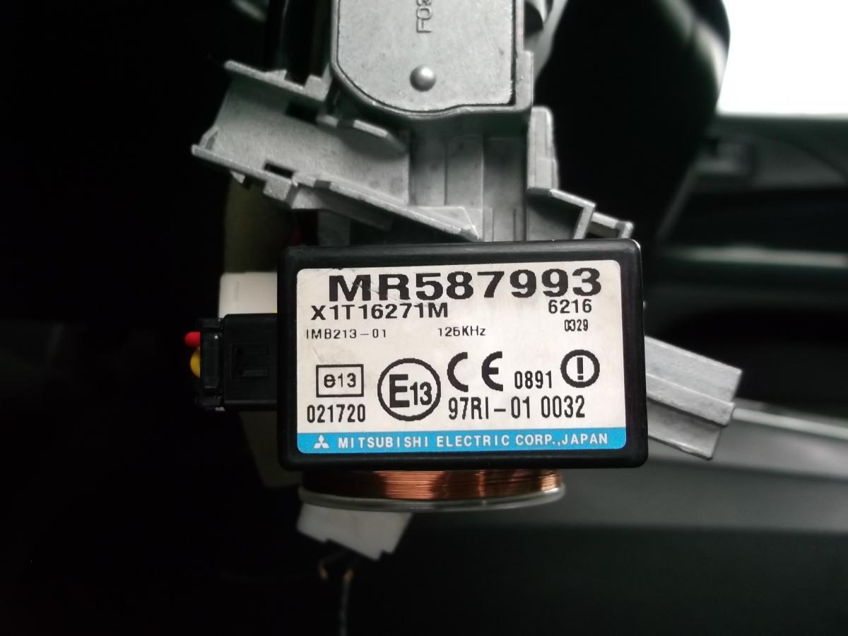

Машина пришла по утере ключей, со слов владельца. В иммо 24с01, ошибка 11 . Танго дамп принял, сделал, вставляю, пишет ошибку 12 - id ключа не коррект. Подскажите, в чем может быть проблема? 24c01 иммо.rar immo.jpg
накачка есть, спасибо попробую
Машину завел, несколько блокировок в том числе на линии связи между иммо и моторным

так в чем был подвох -поведай миру или сам не догнал .
Да вроде бы в блокировках типа BLACKBUG имхо Изменено пользователем wendox79
