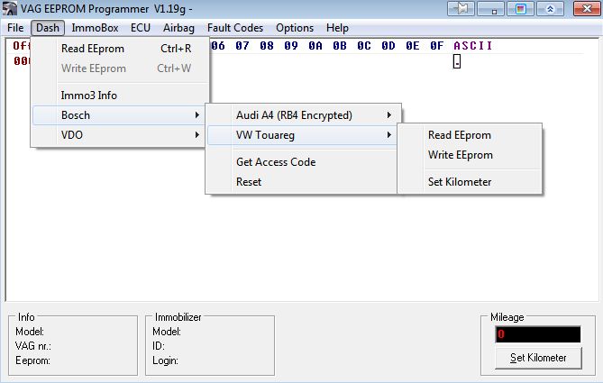

THC Опубликовано 1 апреля, 2013 Поделиться Опубликовано 1 апреля, 2013 (изменено) в щитке Dash 7L6920876 Bosch RB8 (EEPROM 24C16) + дубль в моторном EDC16 (EEPROM 95320) http://www.auto-bk.ru/forum/topic/37682/ http://www.auto-bk.ru/forum/topic/33443/ пробуй программку VAG EEPROM v1.19g Изменено 1 апреля, 2013 пользователем THC 1 1 Ссылка на комментарий Поделиться на другие сайты Поделиться

arteorlo Опубликовано 1 апреля, 2013 Автор Поделиться Опубликовано 1 апреля, 2013 в щитке Dash 7L6920876 Bosch RB8 (EEPROM 24C16) + дубль в моторном EDC16 (EEPROM 95320) http://www.auto-bk.r...um/topic/37682/ http://www.auto-bk.r...um/topic/33443/ пробуй программку VAG EEPROM v1.19g а програмка работает с простым к-linе адаптором? Ссылка на комментарий Поделиться на другие сайты Поделиться
THC Опубликовано 2 апреля, 2013 Поделиться Опубликовано 2 апреля, 2013 да, работает с простым K-лайником, но в твоём случае, как правильно было замечено, она не прокатит (CAN) Ссылка на комментарий Поделиться на другие сайты Поделиться
den5 Опубликовано 2 апреля, 2013 Поделиться Опубликовано 2 апреля, 2013 (изменено) в щитке Dash 7L6920876 Bosch RB8 (EEPROM 24C16) + дубль в моторном EDC16 (EEPROM 95320) http://www.auto-bk.r...um/topic/37682/ http://www.auto-bk.r...um/topic/33443/ пробуй программку VAG EEPROM v1.19g как бы на неё посмотреть? собственно вот VAG Eeprom programmer 1.19g.rar Изменено 2 апреля, 2013 пользователем den5 Ссылка на комментарий Поделиться на другие сайты Поделиться
