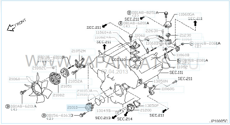

igor01 Опубликовано 2 апреля, 2013 Поделиться Опубликовано 2 апреля, 2013 (изменено) по трассе более,менее а на холостых на горячую сразу начинает кипеть Nissan Pathfinder .Возможно стоит дополнительный насос,если есть то где он стоит,даже не можем найти помпу.Если у кого есть скиньте схему охлаждения машины.Заранее благодарен.И кто подскажет в чём может быть причина. Изменено 2 апреля, 2013 пользователем Slavik k Ссылка на комментарий Поделиться на другие сайты Поделиться
unik Опубликовано 2 апреля, 2013 Поделиться Опубликовано 2 апреля, 2013 Нет там никаких доп насосов. Помпа приводится цепью ГРМ. Но с ними проблем не было.Что идёт с патрубков печки Ссылка на комментарий Поделиться на другие сайты Поделиться
igor01 Опубликовано 2 апреля, 2013 Автор Поделиться Опубликовано 2 апреля, 2013 Нет там никаких доп насосов. Помпа приводится цепью ГРМ. Но с ними проблем не было.Что идёт с патрубков печки не понял вопроса Ссылка на комментарий Поделиться на другие сайты Поделиться
unik Опубликовано 2 апреля, 2013 Поделиться Опубликовано 2 апреля, 2013 Какого вопроса. Патрубки с печки снять и посмотреть давление при запущенном ДВС Ссылка на комментарий Поделиться на другие сайты Поделиться
igor01 Опубликовано 2 апреля, 2013 Автор Поделиться Опубликовано 2 апреля, 2013 Какого вопроса. Патрубки с печки снять и посмотреть давление при запущенном ДВС спасибо понял. Ссылка на комментарий Поделиться на другие сайты Поделиться
