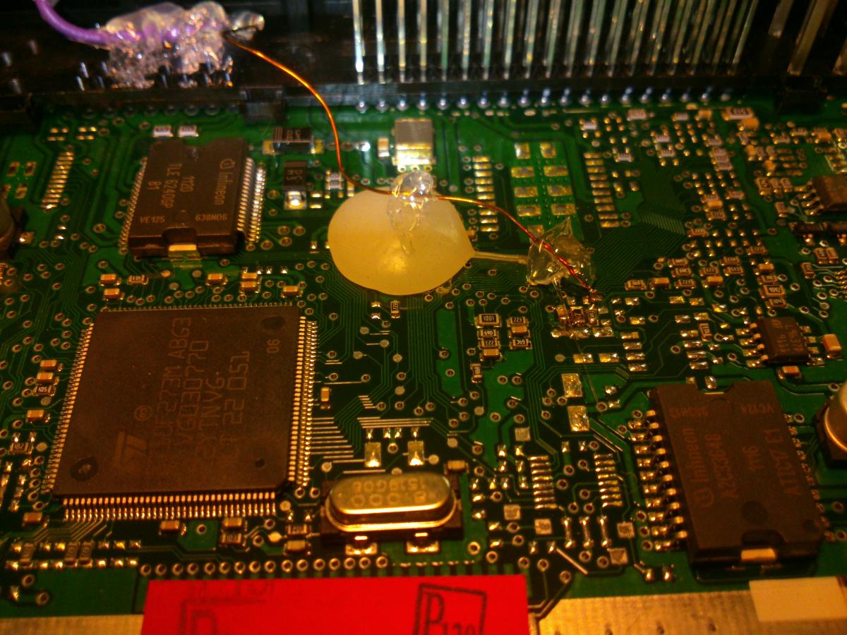

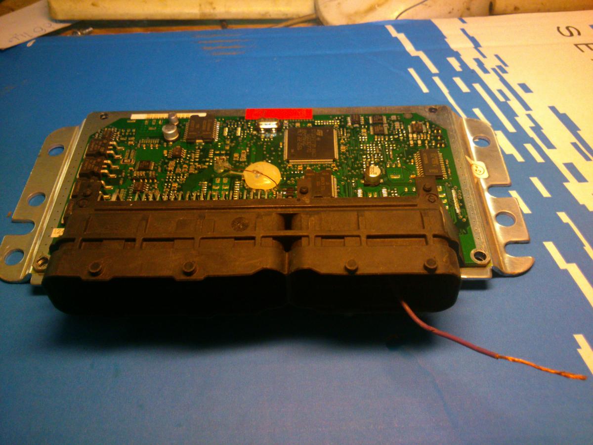

wow-111 Опубликовано 11 апреля, 2013 Поделиться Опубликовано 11 апреля, 2013 вот ихняя доработка схемотехники! прошивка не читается ни комбиком ,ни опеном. Ссылка на комментарий Поделиться на другие сайты Поделиться
UREZ Опубликовано 11 апреля, 2013 Поделиться Опубликовано 11 апреля, 2013 (изменено) В 11.04.2013 в 17:14, wow-111 сказал: вот ихняя доработка схемотехники! прошивка не читается ни комбиком ,ни опеном. Зашибись , ровно как кривожопые китайцы клеют А проводок к переключателю ведет наверно?Судя по фото во второй разъем выпихнули? Изменено 11 апреля, 2013 пользователем UREZ Ссылка на комментарий Поделиться на другие сайты Поделиться
serg81 Опубликовано 11 апреля, 2013 Поделиться Опубликовано 11 апреля, 2013 Так на фото не 7.9.7+, а М7.3. Ссылка на комментарий Поделиться на другие сайты Поделиться
UREZ Опубликовано 11 апреля, 2013 Поделиться Опубликовано 11 апреля, 2013 В 11.04.2013 в 17:39, serg81 сказал: Так на фото не 7.9.7+, а М7.3. Так они как пишут то любые делают Ссылка на комментарий Поделиться на другие сайты Поделиться
Андрей1117 Опубликовано 11 апреля, 2013 Поделиться Опубликовано 11 апреля, 2013 В 11.04.2013 в 17:14, wow-111 сказал: вот ихняя доработка схемотехники! прошивка не читается ни комбиком ,ни опеном. Ешкин кот ,ну и колхоз-интертеймент,-жуть однако!Представляю что там за прошивка тогда ,лохотрон не иначе ! Ссылка на комментарий Поделиться на другие сайты Поделиться
wow-111 Опубликовано 11 апреля, 2013 Поделиться Опубликовано 11 апреля, 2013 (изменено) блок стопроцентно сделан там.провод выходит через пустой разъем к тумблеру с сопротивлением.подробно некогда было рассматривать.блок оставил злой клиент. как будет бош 7.9.7+ сфоткаю и выложу. Изменено 11 апреля, 2013 пользователем wow-111 Ссылка на комментарий Поделиться на другие сайты Поделиться
димончик Опубликовано 11 апреля, 2013 Поделиться Опубликовано 11 апреля, 2013 В 11.04.2013 в 18:00, wow-111 сказал: блок стопроцентно сделан там.провод выходит через пустой разъем к тумблеру с сопротивлением.подробно некогда было рассматривать.блок оставил злой клиент. как будет бош 7.9.7+ сфоткаю и выложу. 3 режима ? Ссылка на комментарий Поделиться на другие сайты Поделиться
Serga Опубликовано 11 апреля, 2013 Поделиться Опубликовано 11 апреля, 2013 А резистор 6.2 к для перевода в бут сами отпаяли ? Ссылка на комментарий Поделиться на другие сайты Поделиться
kozyr_77 Опубликовано 11 апреля, 2013 Поделиться Опубликовано 11 апреля, 2013 В 11.04.2013 в 18:00, wow-111 сказал: блок стопроцентно сделан там.провод выходит через пустой разъем к тумблеру с сопротивлением.подробно некогда было рассматривать.блок оставил злой клиент. как будет бош 7.9.7+ сфоткаю и выложу. а что клиент говорит? Ссылка на комментарий Поделиться на другие сайты Поделиться
wow-111 Опубликовано 11 апреля, 2013 Поделиться Опубликовано 11 апреля, 2013 фото полностью рабочего блока с трехрежимной прошивкой.ничего не паял(только после,когда пытался прочитать).клиент был возмущен звоном и расходом. Ссылка на комментарий Поделиться на другие сайты Поделиться
