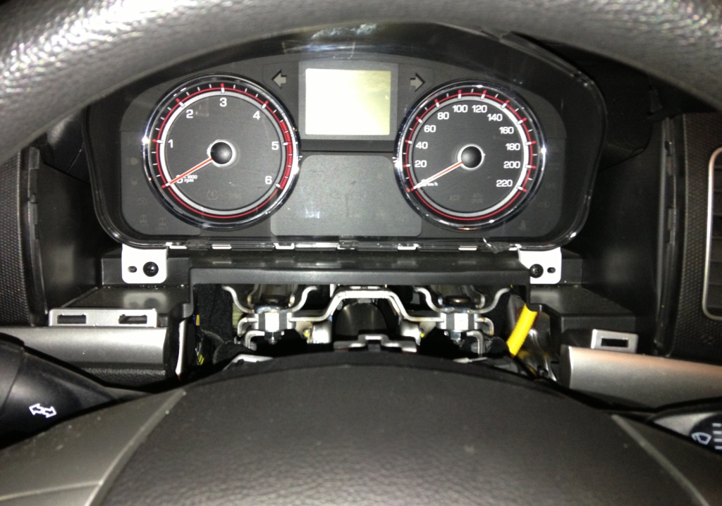

Перед щитком стоит рамка, которая крепится вверху двумя саморезами.
Фишка в том, что эта рамка заходит под переднюю панель. Надо либо всю переднюю панель поднимать вверх, либо нижнюю часть вместе с замком зажигания опускать вниз.
Кто уже снимал или знает, подскажите правильное направление.

Начинай с ободка вокруг музыки с низу по центру поддень отвёрткой он на защёлках , а дальше увидишь саморезы в общем ничего сложного нет

сложного то нет, кроме одной тонкости - рамку вокруг панели надо тянуть равномерно, без перекосов, иначе легко коцнуть стекло, там за каким то сделаны очень длинные отливы - сам на это нарывался...

Правильно сказал, снизу начинаешь от стороны пассажира и верх пошел, далее по ходу съема накладки увидишь саморезы, и дальше пошел -пошел.

Главное - это дать валерьянки владельцу и удалить его из автомобиля, чтобы он не видел с какой силой, лязгом и треском вырываются части из его автомобиля )
Несмотря на хлипкость рамки, только грубая физическая сила ей помогает, надо не бояться и что есть силы рвать её на себя.
Больше ничего разбирать не нужно.
