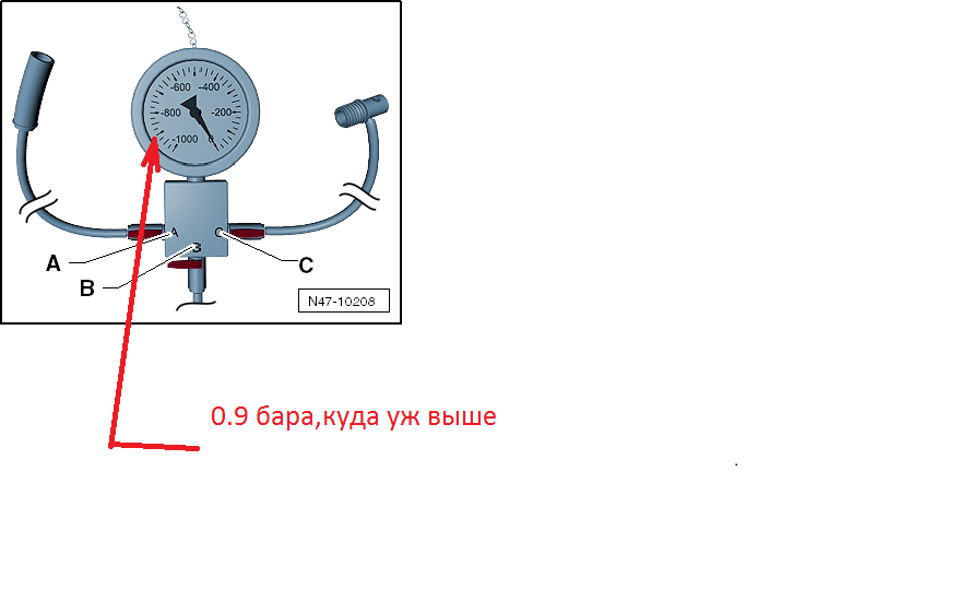

Андрей Стриженов Опубликовано 12 ноября, 2017 Поделиться Опубликовано 12 ноября, 2017 Игорь в Эльза написано образованный вакуум должен составлять от 600 до 950 мбар(в зависимости от двигателя) Ссылка на комментарий Поделиться на другие сайты Поделиться
mobsel Опубликовано 12 ноября, 2017 Поделиться Опубликовано 12 ноября, 2017 (изменено) Это, блин, как компрессию по телефону мерять :). Я больше практик, чем теоретик. Была бы машинка рядом, уже катались бы давно. Слишком много нюансов нужно учитывать, тяжко по картинкам. Тем более, выше (пост 275) было написано, что при отключенной трубке электроклапанов медленный набор -0,75. Вот и непонятно, где связь между вакуумом и отключенными электроклапанами. Других точек отбора вакуума, кроме этого штуцера, я в ELSA не вижу. Изменено 12 ноября, 2017 пользователем mobsel Ссылка на комментарий Поделиться на другие сайты Поделиться
Андрей Стриженов Опубликовано 12 ноября, 2017 Поделиться Опубликовано 12 ноября, 2017 (изменено) не въеду никак)))) В 11.11.2017 в 21:33, shpuntik 2 сказал: Измеряем и получаем цифру 0.9 бара.Соединяем опять с деталью 5 и снова видим с трудом накаченные (за несколько минут) 0.750 бара.Дам тебе форы - подсоединяем к детали №5 трубку для отсоса масла из двигателя через щуп и появляются тормоза. я так понимаю,что штуцер на соленоиды отключен,судя по этому посту вакуумный насос не создает нужное разрежение,вакуумный отсос масла в легкую. причина,что мешает и причем тут вода. ошибки вообще есть по машине? Изменено 12 ноября, 2017 пользователем Андрей Стриженов Ссылка на комментарий Поделиться на другие сайты Поделиться
