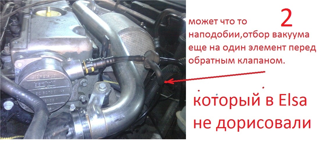

Step_777 Опубликовано 13 ноября, 2017 Поделиться Опубликовано 13 ноября, 2017 выше писали что что-то отсоединяли! так как проверить этот узел не разбирая, в который все уперлись? Или там инженеры вага поставили для перестраховки еще один обратный клапан, а в эльзе не дорисовали Ссылка на комментарий Поделиться на другие сайты Поделиться

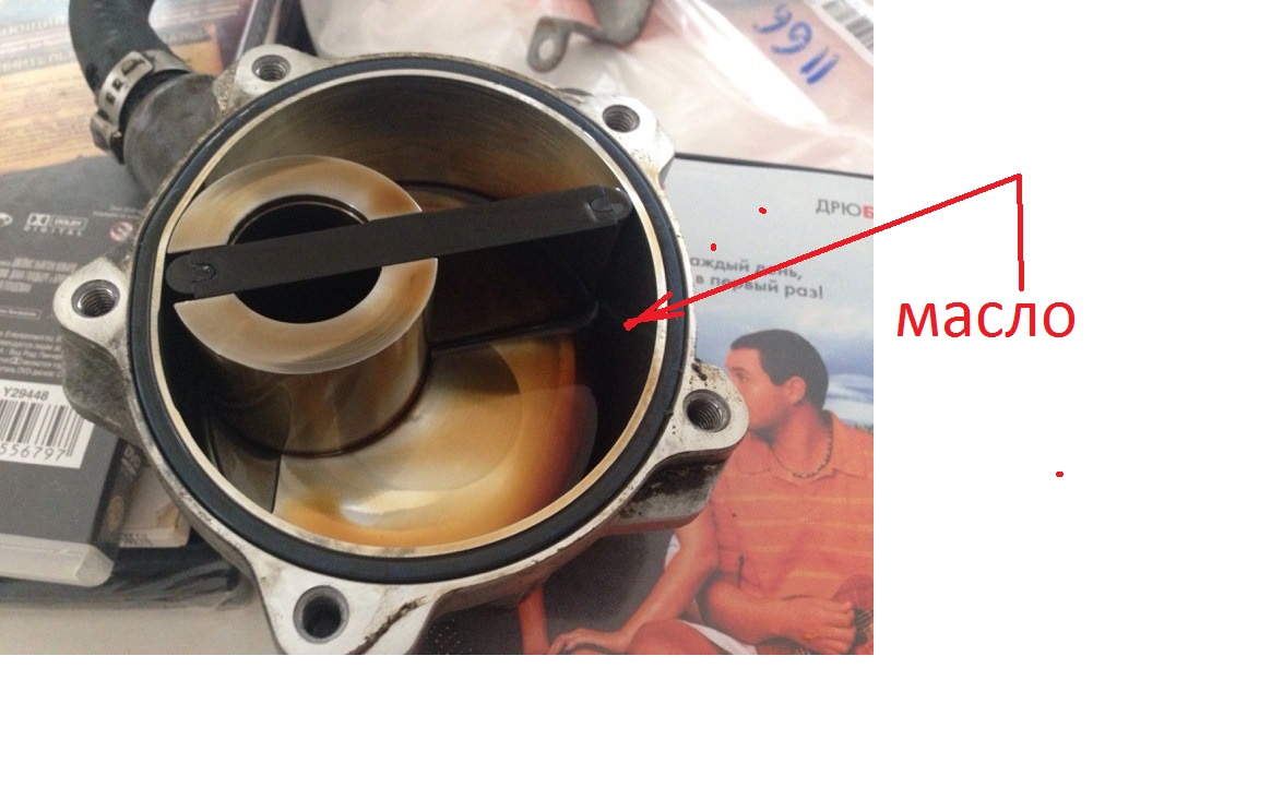

Андрей Стриженов Опубликовано 13 ноября, 2017 Поделиться Опубликовано 13 ноября, 2017 (изменено) насос же вакуумный смазывается маслом из масляной системы? через отверстие сброса масла и воздуха в картер,которое может быть забито не сбрасывает. или если смазки нет насос теряет свою производительность и герметичность. или вода вымыла эту смазку и насос хуже стал работать. хотя ты наверное скрываешь еще какой то элемент системы который немцы в эльзе не указали даже в про или там мембранного типа насос,не верится. эльзы нет сейчас под рукой. Изменено 13 ноября, 2017 пользователем Андрей Стриженов Ссылка на комментарий Поделиться на другие сайты Поделиться

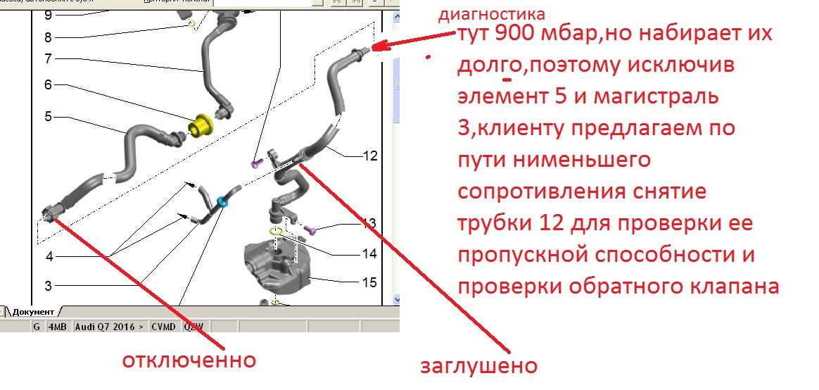

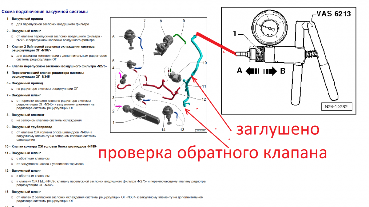

Андрей Стриженов Опубликовано 14 ноября, 2017 Поделиться Опубликовано 14 ноября, 2017 (изменено) В 13.11.2017 в 17:48, shpuntik 2 сказал: Парни, вы ничего не пишите о своих предполагаемых действиях. Вы стоите перед машиной и либо пишите приговор, либо согласовываете с клиентом дальнейшие поиски. Стоя перед авто, называть возможные неисправности не имеет практического смысла. Итак, что проверяем дальше? вот предложение на скрине. В 12.11.2017 в 20:56, shpuntik 2 сказал: Машины у вас нет, значит подсказываю - клапана расположены на передней части мотора. Вода попала в вакуумную систему. Капельки её видел в трубках. Но к чему она привела, сам сразу недопетрил. теоретически могла привести к повышенному разрежению и сдавливанию трубки из-за малой полости основную часть которой заполнила вода через штуцер шланга 3 - деформацию. но мало вероятно так как наверняка трубка прочная и насос не может такое разрежение создать. еще теории - через поврежденный клапан EGR в вакуумный магистраль могла попасть сажа забив трубку. Изменено 14 ноября, 2017 пользователем Андрей Стриженов Ссылка на комментарий Поделиться на другие сайты Поделиться

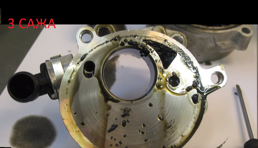

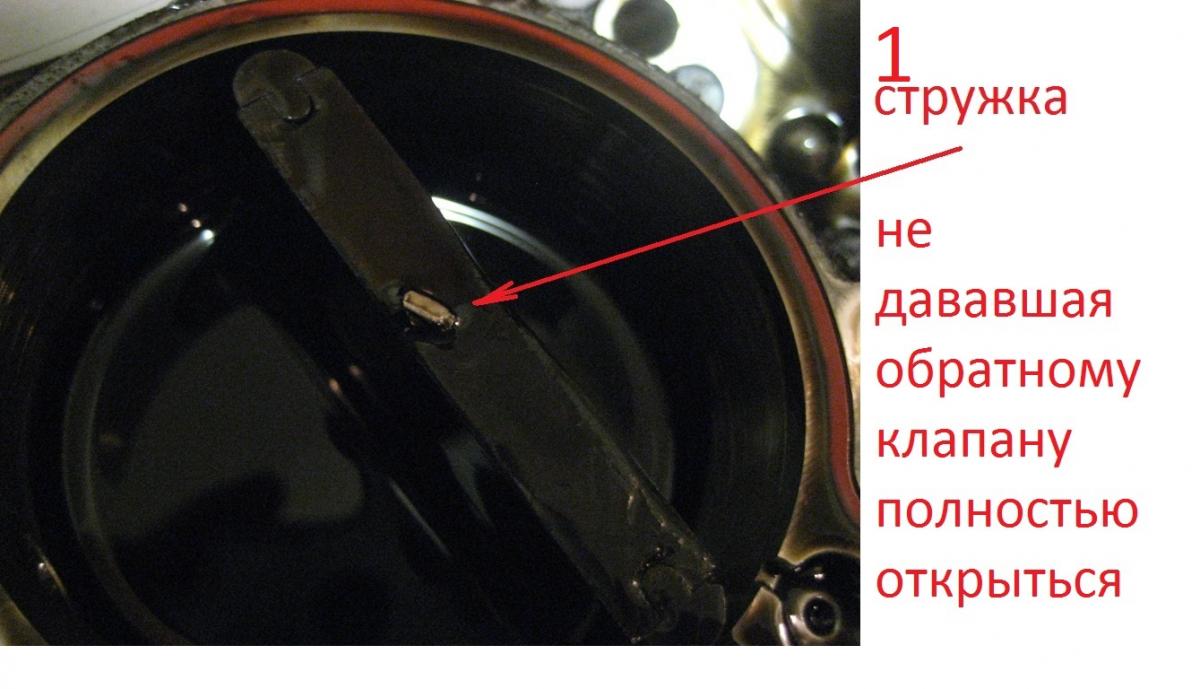

Андрей Стриженов Опубликовано 14 ноября, 2017 Поделиться Опубликовано 14 ноября, 2017 (изменено) В 13.11.2017 в 21:59, shpuntik 2 сказал: Воды в магистрали уже не было. А что было? 1. Стружка. 2. Еще одна вакуумная магистраль или фильтр какой 3. Сажа Изменено 14 ноября, 2017 пользователем Андрей Стриженов Ссылка на комментарий Поделиться на другие сайты Поделиться
Андрей Стриженов Опубликовано 14 ноября, 2017 Поделиться Опубликовано 14 ноября, 2017 В 12.11.2017 в 21:29, shpuntik 2 сказал: Диагностику вакуумной системы будем проводить дальше? если так? Ссылка на комментарий Поделиться на другие сайты Поделиться

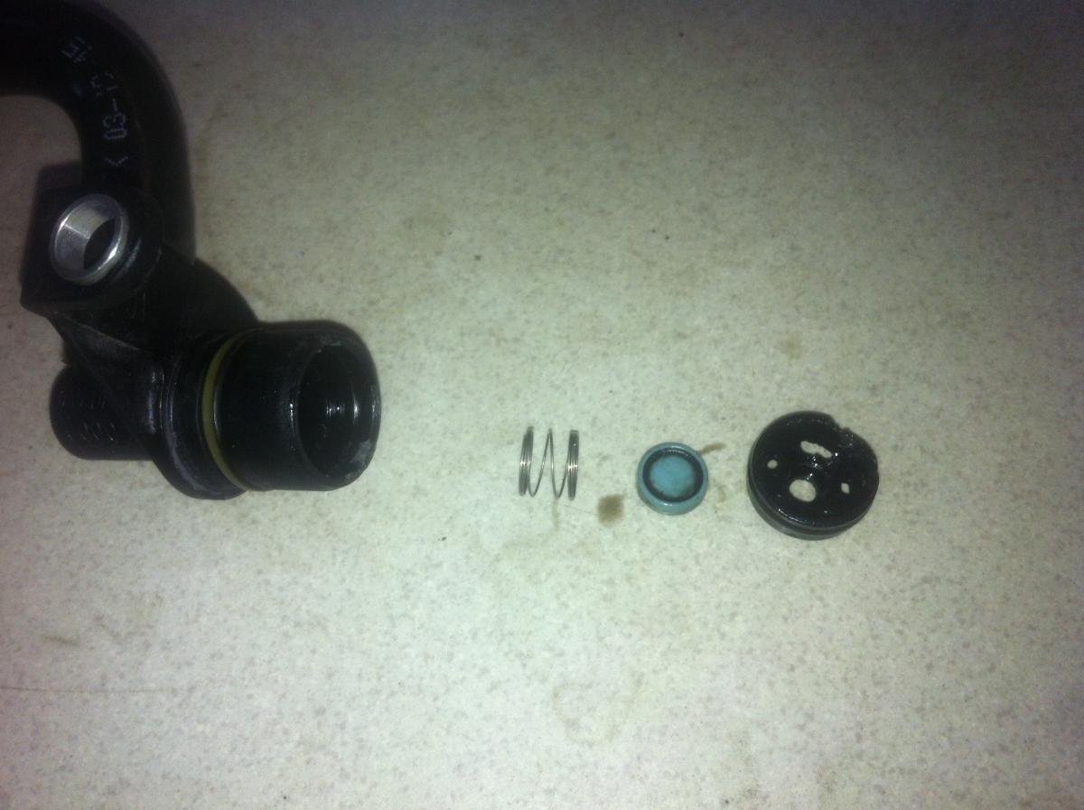

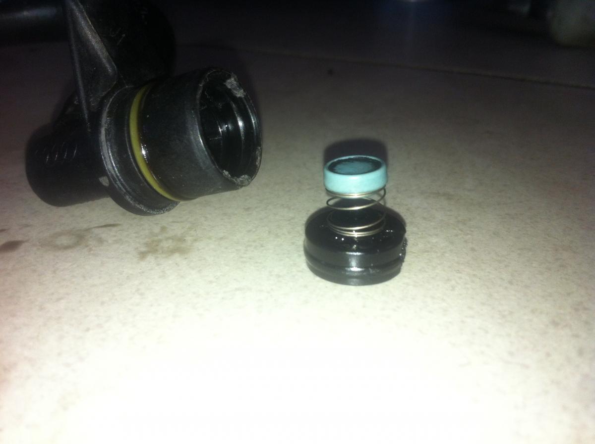

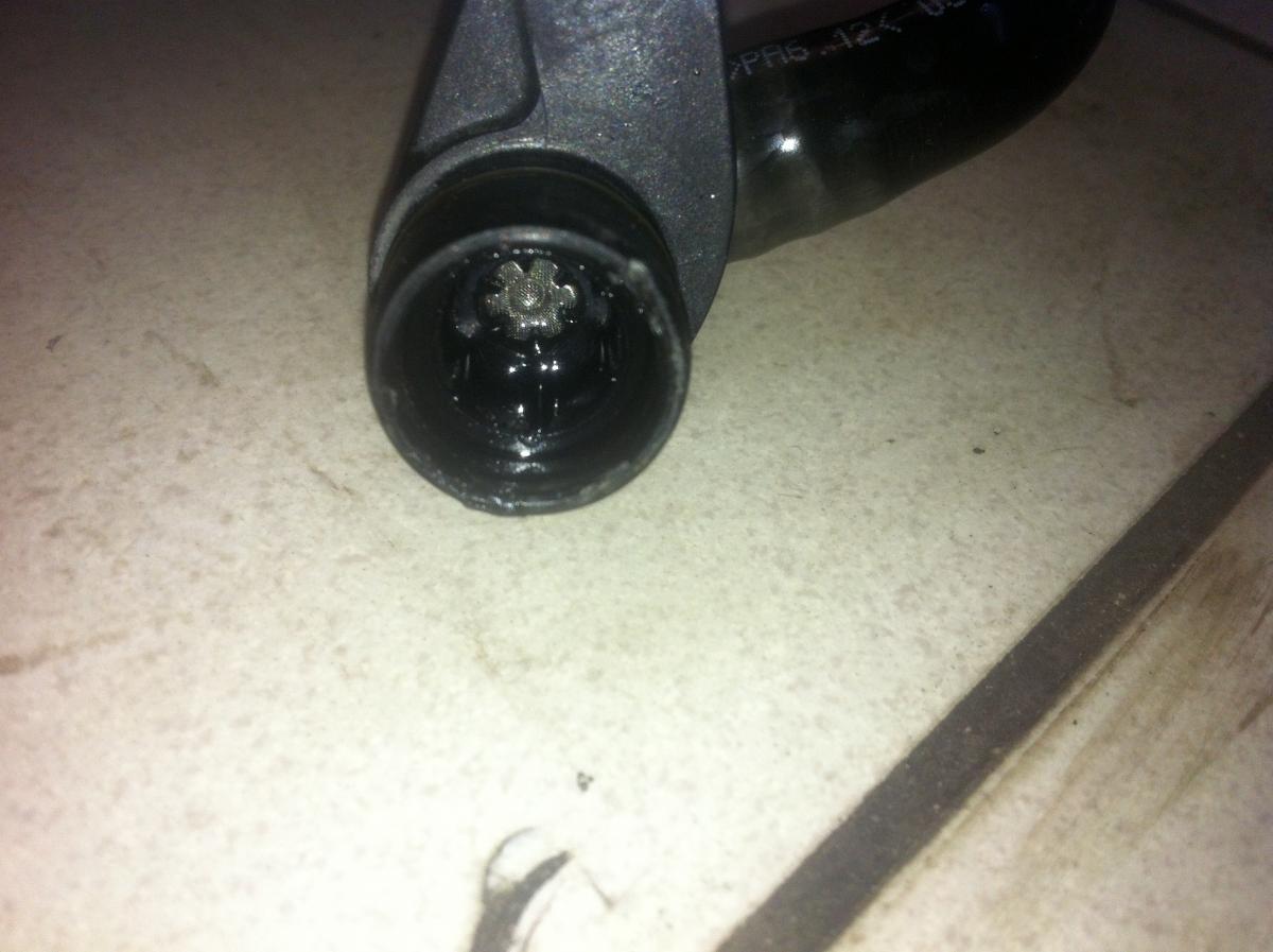

shpuntik 2 Опубликовано 14 ноября, 2017 Поделиться Опубликовано 14 ноября, 2017 Вот что находится в трубке. Ссылка на комментарий Поделиться на другие сайты Поделиться
Андрей Стриженов Опубликовано 14 ноября, 2017 Поделиться Опубликовано 14 ноября, 2017 В 14.11.2017 в 01:52, Андрей Стриженов сказал: 2. Еще одна вакуумная магистраль или фильтр какой Игорь это же сеточка или у меня изображение плохое,не пойму? 1.Игорь не понятка,что производитель данного девайса собирался ловить в эту сетку.....? или это масло уловитель такой? 2. новый Ауди Q7 хоть и похож на спортивный семейный универсал,все же внедорожник и наверняка сорви головы будут на нем по бродам ездить,тогда получается с вакуумными соленоидами установленными на передке не доработка и тормоза будут и на других авто пропадать.... отзывная или доработка должна быть..... 3. Если в исправные клапана попадает так легко вода,повреждая их,то это еще один довод не мыть под капотом на мойке. 4. Как ты решил вопрос с машиной - удалял сетку или нет? может запрос немцам делали? Ссылка на комментарий Поделиться на другие сайты Поделиться
igorbel Опубликовано 14 ноября, 2017 Поделиться Опубликовано 14 ноября, 2017 Это в какой трубке находится? Ссылка на комментарий Поделиться на другие сайты Поделиться
Андрей Стриженов Опубликовано 14 ноября, 2017 Поделиться Опубликовано 14 ноября, 2017 (изменено) в 12,та что к вакуумному насосу крепится на пост 365 скорей всего ответов не будет. Какой все таки соленоид полетел тоже жалко не будет с фото бы) Игорь благодарствую за загадку,погонял знатно))) главное все на пользу,чтоб не закиснуть в однотипных авто)) пересмотрел вчера штук 6 ССПэшек по свежим дизельным моторам нигде даже упоминания не было,что в трубке может быть фильтр или устройство обратного клапана. Игорь загадка реванш будет? а то долго сильно отгадывали)) От Сереги бы еще подобную загадку по моторам VAG заполучить... Изменено 14 ноября, 2017 пользователем Андрей Стриженов Ссылка на комментарий Поделиться на другие сайты Поделиться
shpuntik 2 Опубликовано 14 ноября, 2017 Поделиться Опубликовано 14 ноября, 2017 (изменено) Поставили новую трубку и отправили. Также заменены 2 соленоида - один подтравливал, другой просто был "открыт". После лужи, грязная вода, пройдя через фетровый фильтрик на соленоидах, заодно прихватив и грязь с них, попала в систему. Грязь на сетчатом фильтрике осела и закупорила трубку, что привело к резкому снижению производительности. Поэтому без кастрюли вакуум доходил до 0.9 бара. Сам клапан был подвижным и работоспособным. Что за 365 пост, Андрей? Изменено 14 ноября, 2017 пользователем shpuntik 2 Ссылка на комментарий Поделиться на другие сайты Поделиться
