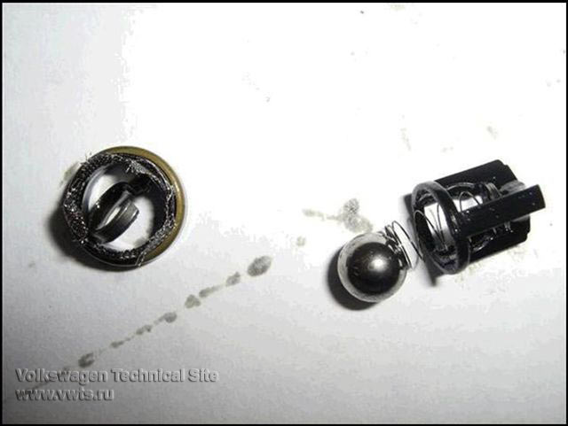

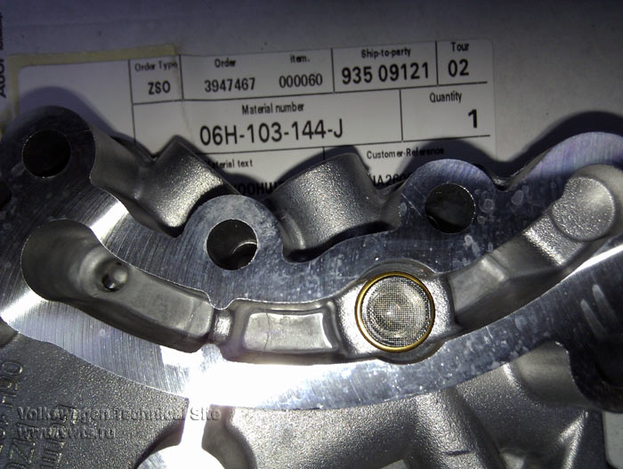

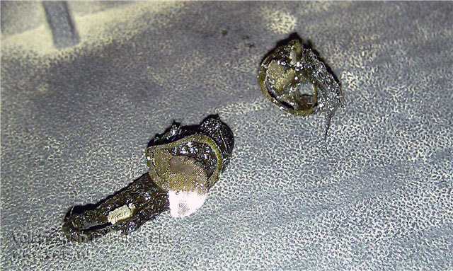

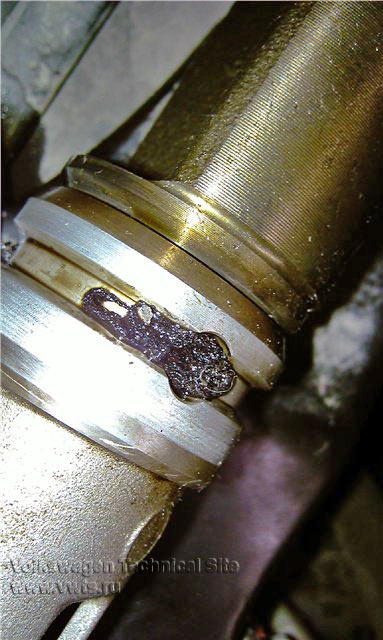

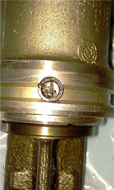

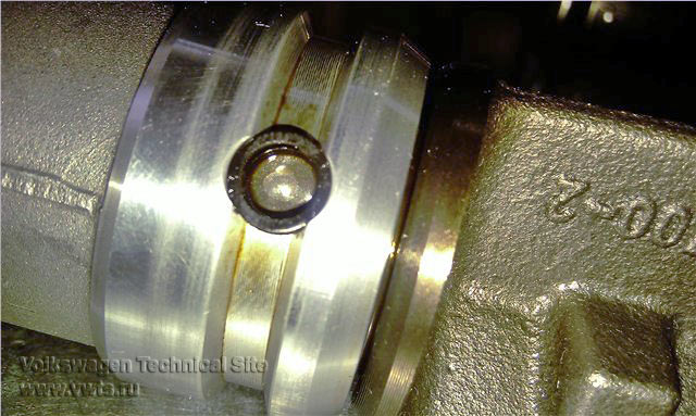

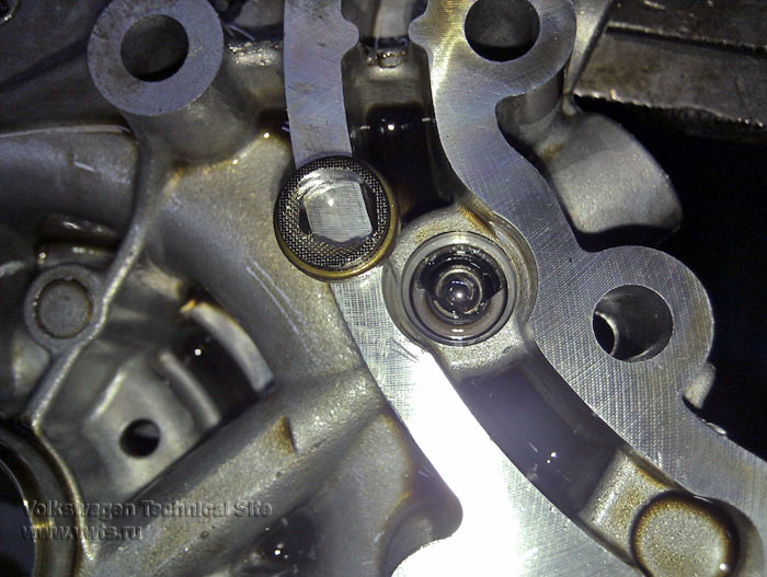

Дмитрий Иванович Опубликовано 14 ноября, 2017 Поделиться Опубликовано 14 ноября, 2017 (изменено) В 14.11.2017 в 18:34, Андрей Стриженов сказал: Игорь это же сеточка или у меня изображение плохое,не пойму? 1.Игорь не понятка,что производитель данного девайса собирался ловить в эту сетку.....? или это масло уловитель такой? Думаю что скорее всего, производитель как раз и поставил данный девайс для того, чтобы при попадании в вакуумную систему влаги или прочего говна вся эта хрень не уничтожила сам вакуумный насос. К примеру в системе где стоят только фетровые фильтрики вакуумный насос может помереть после первого купания. Изменено 14 ноября, 2017 пользователем Дмитрий Иванович Ссылка на комментарий Поделиться на другие сайты Поделиться
Андрей Стриженов Опубликовано 14 ноября, 2017 Поделиться Опубликовано 14 ноября, 2017 Дмитрий Иванович,мне как раз и не понятно,почему эти фильтрики в соленойдах такие не надежные и не справились,со стороны выглядит так - новейшая ауди 16 года въехала в лужу и пропали тормоза. какие мысли будут у покупателя этого авто. читал статью когда то и в ней заметил "любовь" немцев к сеточкам на двигателе-еще удивился тогда,но забыл про это. "любовь" дошла и до тормозов. Дмитрий Иванович в сети встречал мнение мастеров,что при глушении авто при недостаточно герметичном обратном клапане(или в момент когда он еще не закрылся),тормозной вакуум может создавать разрежение на короткий промежуток времени и таким образом забрасывать масло в магистраль вакуумного усилителя из вакуумного насоса,но моторист который тоже описывал это,написал что масло ему в вакууме не разу за всю карьеру не попадалось. но если эта теория работает то фильтр сеточка может быть уловителем грубых частиц из масла. но вариант что сетка ловит инородные тела именно из магистрали клапанов и вакуума,более реальный. но не понятна тогда надежность этих соленоидов с фетровыми фильтрами. Ссылка на комментарий Поделиться на другие сайты Поделиться
Дамир116 Опубликовано 15 ноября, 2017 Поделиться Опубликовано 15 ноября, 2017 ДА сколка вскрывал 1.8 тсиай всега видел порваные сеточки Ссылка на комментарий Поделиться на другие сайты Поделиться
Дмитрий Иванович Опубликовано 15 ноября, 2017 Поделиться Опубликовано 15 ноября, 2017 В 14.11.2017 в 21:48, Андрей Стриженов сказал: Дмитрий Иванович,мне как раз и не понятно,почему эти фильтрики в соленойдах такие не надежные и не справились,со стороны выглядит так - новейшая ауди 16 года въехала в лужу и пропали тормоза. какие мысли будут у покупателя этого авто. Просьба к Игорю, написать на каком уровне от земли стоят данные соленоиды на данном автомобиле? От данной цифры и будем отталкиваться, а у фильтриков задача только удерживать пыль которая присутствует в атмосфере, да и то на не долгое время если учитывать пыльность наших дорог. Думаю мы находимся на этапе испытаний и внедрений новых технологий, но не надежности. Ссылка на комментарий Поделиться на другие сайты Поделиться
