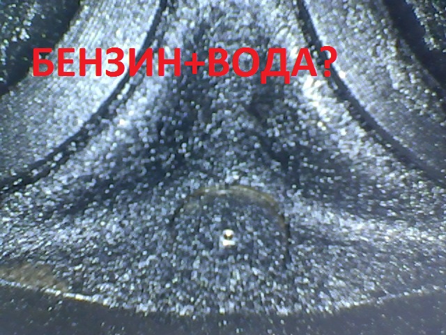

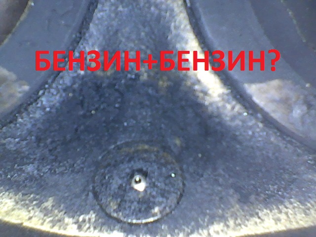

Дмитрий Иванович Опубликовано 9 марта, 2018 Поделиться Опубликовано 9 марта, 2018 Сергей приветствую. На фото ,как я поня, две камеры сгорания неисправных цилиндров, и одна исправного. По факту неисправных цилиндров должно быт больше? Если мотор четверит, а пропуски ЭБУ не выставляет, соответственно возможно оно отшито програмно, на это намекал Стриженов. Как предположение, пропуски у данного мотора начинали проявляться либо на максимуме газ в пол, либо в переходе на средние, чудо ремонтники решили отремонтировать програмно, как результат бедная смесь на мощностных режимах. Предположу прогары поршней. Сергей, а фото днища поршней есть? Ссылка на комментарий Поделиться на другие сайты Поделиться

Дмитрий Иванович Опубликовано 10 марта, 2018 Поделиться Опубликовано 10 марта, 2018 Может быть не зря Сергей выставил фото которое акцентировано на сопла форсунок, а не на состояние клапанов, которых четыре на цилиндр. На фото я так понимаю камеры сгорания мокрые? Может быть все просто, приклиненые клапана форсунок, в итоге форсы безбожно льют, отсюда и четверит ДВС, отсюда и запуск затруднен, а ЭБУ во время этой дрочи не может распознать в чем засада. Ссылка на комментарий Поделиться на другие сайты Поделиться

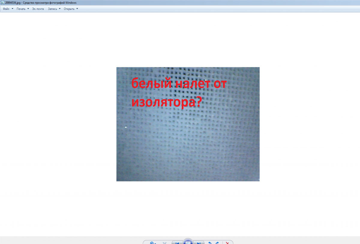

masterok Опубликовано 10 марта, 2018 Поделиться Опубликовано 10 марта, 2018 Коллеги ,тут больше был вопрос на внимательность )) На первом фото 512 поста четко видна проблема Все три фото с одного ряда цилиндров. Ссылка на комментарий Поделиться на другие сайты Поделиться
Самурай77 Опубликовано 10 марта, 2018 Поделиться Опубликовано 10 марта, 2018 Не хватает ещё одного цилиндра из ряда)) а так получается он чистый, вымыт антифризом ? Ссылка на комментарий Поделиться на другие сайты Поделиться
masterok Опубликовано 10 марта, 2018 Поделиться Опубликовано 10 марта, 2018 Просто ,фото не догрузил ,но поверь ни чем не отличается от 6го и 5го И антифриз не при чем. Вот ещё фото по 1 банке http://images.vfl.ru/ii/1520705409/dbbc414e/20904619.bmp А это фото ката по второй банке ,с которой фото камер сгорания http://images.vfl.ru/ii/1520705005/5793e434/20904534.bmp В 10.03.2018 в 11:57, Дмитрий Иванович сказал: Может быть не зря Сергей выставил фото которое акцентировано на сопла форсунок, а не на состояние клапанов, которых четыре на цилиндр. На фото я так понимаю камеры сгорания мокрые? Может быть все просто, приклиненые клапана форсунок, в итоге форсы безбожно льют, отсюда и четверит ДВС, отсюда и запуск затруднен, а ЭБУ во время этой дрочи не может распознать в чем засада. Камеры мокрые по ряду ,поршня тоже мокрые ,и отсвечивают . Форсы может и льют ,но мотор на них тоже будет работать ,даже с учетом тех катов ,что выше фото приложил. Пока не произошло глобальных изменений . Ссылка на комментарий Поделиться на другие сайты Поделиться
Андрей Стриженов Опубликовано 10 марта, 2018 Поделиться Опубликовано 10 марта, 2018 изолятор свечи рассыпался и полетел в глушитель,причина свеча - следствие забитый выхлоп,увидел принял решение смотреть каталики и менять свечи? Ссылка на комментарий Поделиться на другие сайты Поделиться
