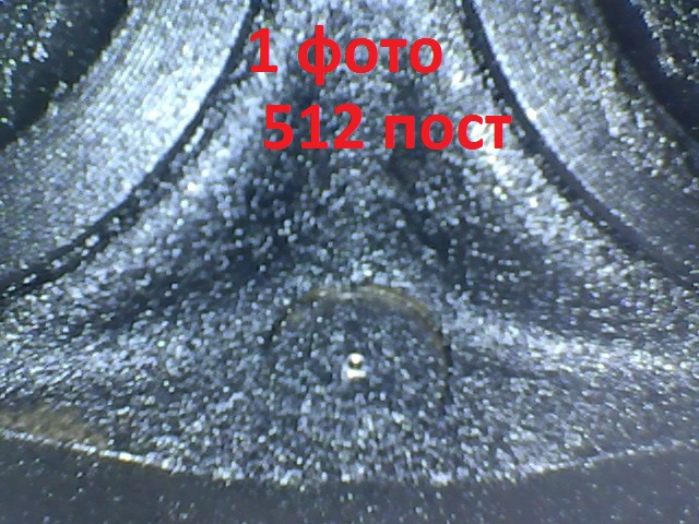

masterok Опубликовано 10 марта, 2018 Поделиться Опубликовано 10 марта, 2018 Свечи не рассыпались ,жаль к сожалению цвето передача не сохраняется , Там черный махровый нагар на второй баке . Кроме того каталики я смотрел уже позже того как принял решение . Ребята ,ну на первом фото 512 поста видно же всё Почему один ряд перестал работать ? Ссылка на комментарий Поделиться на другие сайты Поделиться

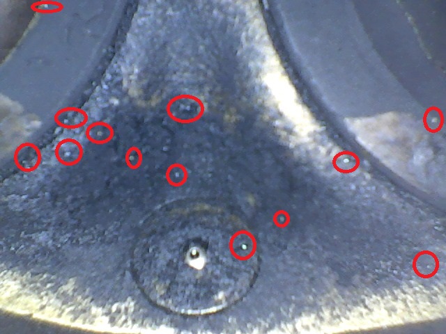

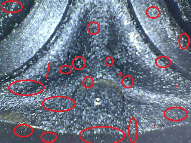

Андрей Стриженов Опубликовано 10 марта, 2018 Поделиться Опубликовано 10 марта, 2018 раз тут консилиум и упор на фото Серега говорит. коллеги что это за крупицы? Серега у меня с 512,две фотки только открываются Ссылка на комментарий Поделиться на другие сайты Поделиться

Андрей Стриженов Опубликовано 10 марта, 2018 Поделиться Опубликовано 10 марта, 2018 (изменено) 1 фото. не пойму к чему прицепиться? Вот на них и смотрю уже 20 мин (хотел сказать кто то рассыпался) но увы этот мотор я плохо знаю. я эту крошку или абразив видел в начале,подумал с каталика,но Серега версию про выпуск забитый не подтвердил и не опроверг. С чего это нужно подумать по SSP я не понял. Изменено 10 марта, 2018 пользователем Андрей Стриженов Ссылка на комментарий Поделиться на другие сайты Поделиться

masterok Опубликовано 10 марта, 2018 Поделиться Опубликовано 10 марта, 2018 Андрей , первого фото достаточно Крупицы ,возможно смытый бензином нагар ,тем более свечи откручивались с них обсыпалось Ссылка на комментарий Поделиться на другие сайты Поделиться

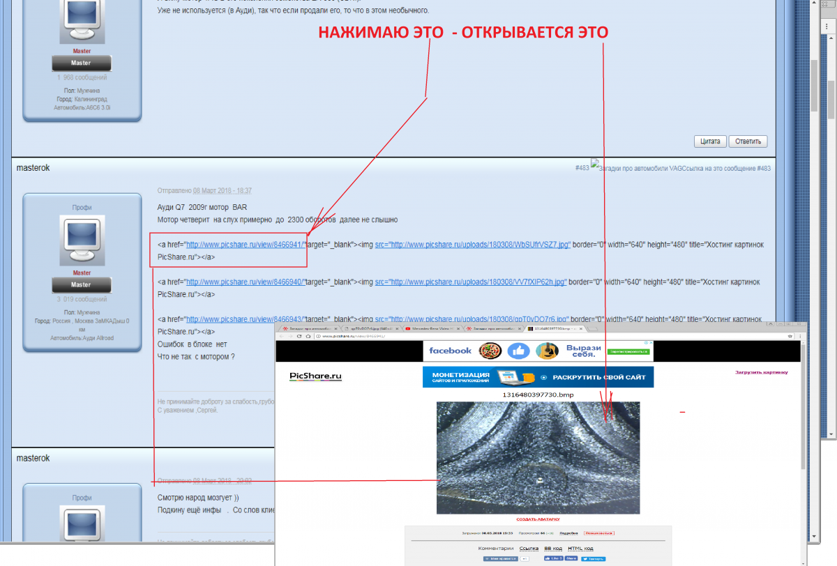

masterok Опубликовано 10 марта, 2018 Поделиться Опубликовано 10 марта, 2018 Андрей у тебя фотки не так что ли отображаются ? Тогда 1 с 522 поста Ссылка на комментарий Поделиться на другие сайты Поделиться

masterok Опубликовано 10 марта, 2018 Поделиться Опубликовано 10 марта, 2018 На фото же явно видно отпечаток сорванного нагара на клапанах . Самый прикол что в других цилиндрах этого не видно ,так как залито и смыто всё бензином в этом где сохранился отпечаток ,возможно форса не льет а наоборот под забита потому и по суше в цилиндре . На поршнях тоже все замыто. Впуск скаканул наверно на зуб, явного загиба клапанов не видно ,но сути не меняет .Контакт был и этого достаточно для снятия мотора . Ну а по поводу экономии .Начали видимо каты спекаться ,перешили видимо на евро 2 ,да так что порезали всю маску ошибок. Не удаляя при этом каты Да скинули авто на продажу . И пробег видимо приличный ,цепь растянута ,вот и скаканула . Ссылка на комментарий Поделиться на другие сайты Поделиться

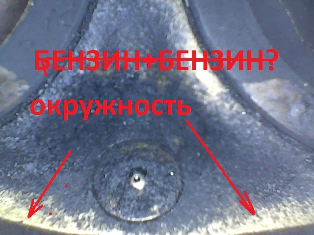

Андрей Стриженов Опубликовано 10 марта, 2018 Поделиться Опубликовано 10 марта, 2018 после,как Серега сказал на какое фото глядеть - на клапанах след виден,но я не знал как форсунка стоит относительно поршня - блястящий обод более похож как поршень бы въехал и отбил нагар. не важно. Серега за загадку спасибо от души! Ссылка на комментарий Поделиться на другие сайты Поделиться

Андрей Стриженов Опубликовано 10 марта, 2018 Поделиться Опубликовано 10 марта, 2018 Андрей у тебя фотки не так что ли отображаются ? как то так... Ссылка на комментарий Поделиться на другие сайты Поделиться
