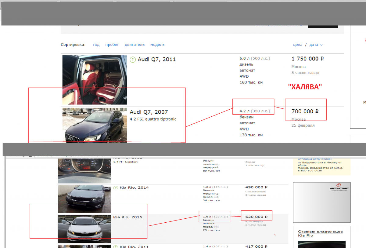

Андрей Стриженов Опубликовано 10 марта, 2018 Поделиться Опубликовано 10 марта, 2018 (изменено) В 10.03.2018 в 19:36, masterok сказал: А тут ,нарядно получается Серега,может не твой случай с этой ауди. Но то с чем я сталкиваюсь иногда не только по ремонтам,но и по консультациям,что клиент поездив на "бюджете" берет "породистого" немца по цене бюджета,да еще в кредит или на последние впритык или на последние до заняв у родычей или друзей,да еще с мыслями что обслуживание будет чу чуть дороже бюджета,а когда покайфовав от авто до первого серьезного ремонта,становится в шоке от цен на запчасти и ремонт,и погнало - кроилово,эконом ремонты и т.д или вообще ремонты не делает,пока машине совсем плохо не будет. В Москве может это не актуально и по другому. Но не все клиенты такие. Есть и нормальные. Пример на фото,похожая на твою ауди. Конечно круче ауди купить да еще и джип,чем на киа рио ездить,докинул 80000 и вперед родственников раздражать и тролить их зависть))) Изменено 10 марта, 2018 пользователем Андрей Стриженов Ссылка на комментарий Поделиться на другие сайты Поделиться
Самурай77 Опубликовано 10 марта, 2018 Поделиться Опубликовано 10 марта, 2018 Андрей в последнее время замечено, самые крахоборы с этого класса авто ездят на порше каенах до 08 года. Баки пустые, насосы гудят..... а как ремонт , так продажа авто., бывало и на разборку сразу. Маски трутся безбожно, да и не только . Всякие методы применения СДУ технологий., лишь бы скинуть его. Благо химии тоже на рынке достаточно, чего только нет. Машина выезжает с салона продаж, на Мкад , педаль в пол и хана мотору. Часто и такое бывает. Но это уже другая тема)) Ссылка на комментарий Поделиться на другие сайты Поделиться

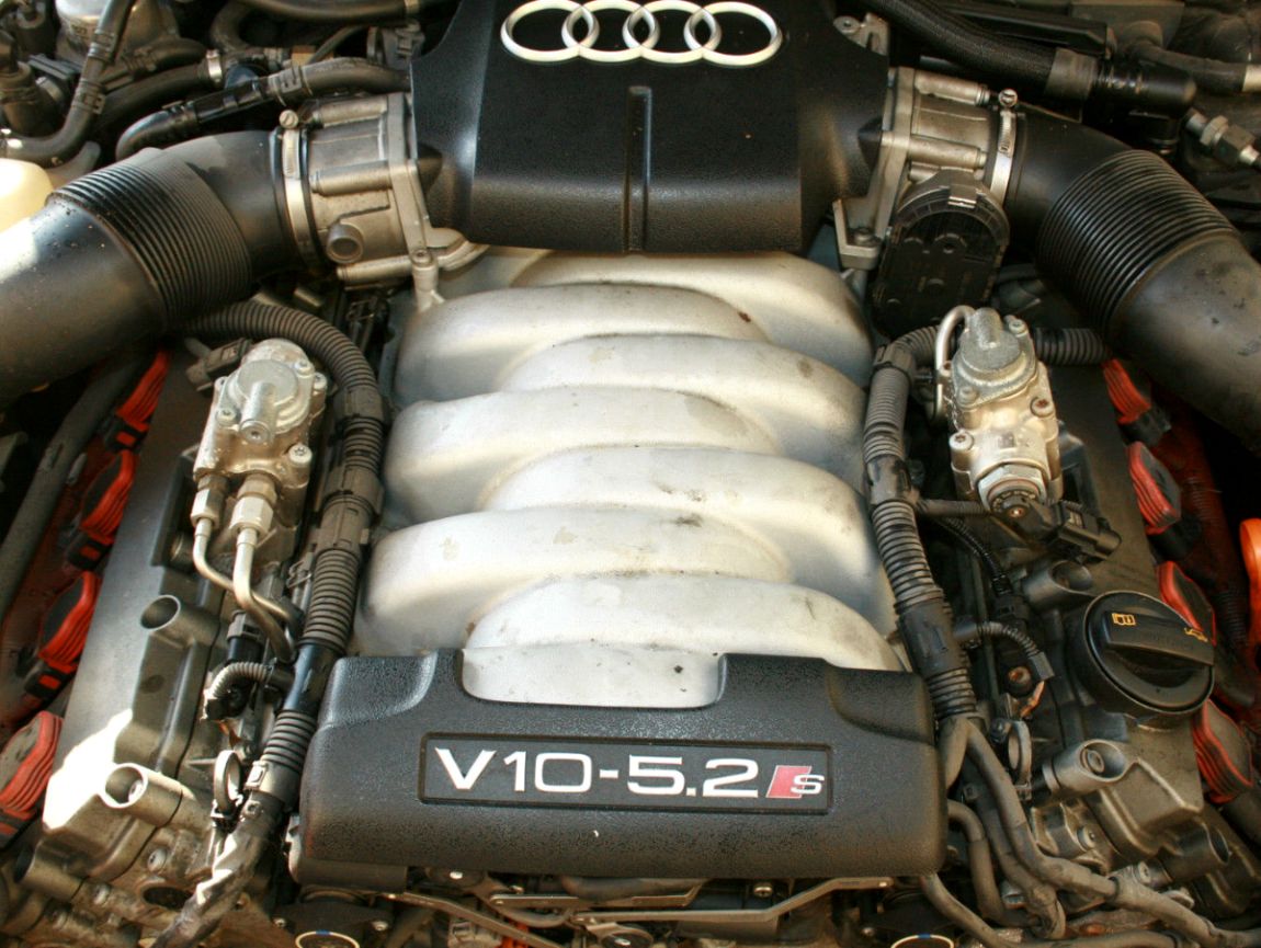

Андрей Стриженов Опубликовано 10 марта, 2018 Поделиться Опубликовано 10 марта, 2018 (изменено) В 10.03.2018 в 20:40, Самурай77 сказал: Всякие методы применения СДУ технологий.)) ржу не могу)))))))))))))) под.... л человека) или "прорекламировал") хотя я так и не понял в чем суть девайса от СДУ,время нет про это курить. в чудеса не верю. Гуру,не сочтите за наглость,но больно мотор интересный и случай. Из вас кто нибудь разгадал эту загадку? загадка Audi A6 5.2 BXA 2007 "WAUZZZ4FX7N046509 В машине две проблемы, вроде как не связанные друг с другом. Мотор трясет на ХХ, рывками раскручивается. В памяти были ошибки по бедной смеси и высокому давлению топлива (00136) По бедной смеси явного ничего не нашел. Продул дымом, отсекал периферию-коррекция за 20 в плюс. На всякий случай поменяли клапан вентиляции. И вторая проблема-давление топлива на оборотах выше ХХ-оно заваливается за 100 кг, слышен стрекот клапанов сброса. На холостом в р-не 30 кг. Отработал ведомую с Одисом-отключал по отдельности регуляторы на ТНВД-давление так же шкалит. пробывал отключить оба насоса-при пуске более 100, потом падение до 5 и глохнет. Один насос явно свежий стоит. Помогите поставить правильный диагноз." Изменено 10 марта, 2018 пользователем Андрей Стриженов Ссылка на комментарий Поделиться на другие сайты Поделиться
Самурай77 Опубликовано 10 марта, 2018 Поделиться Опубликовано 10 марта, 2018 Это тема Карела с Кандабоги. Ему дали правильное направление в сторону ТНВД.,, но по практике и сбитые фазы дают ошибку по высокому давлению. Ссылка на комментарий Поделиться на другие сайты Поделиться
Дмитрий Иванович Опубликовано 10 марта, 2018 Поделиться Опубликовано 10 марта, 2018 В 10.03.2018 в 20:54, Андрей Стриженов сказал: Гуру,не сочтите за наглость,но больно мотор интересный и случай. Из вас кто нибудь разгадал эту загадку? загадка Audi A6 5.2 BXA 2007 "WAUZZZ4FX7N046509 Помогите поставить правильный диагноз." Андрей, так эта тема не решенная у нас здесь на форуме лежит: http://www.auto-bk.ru/forum/topic/85454-audi-a6-52-bxa-2007/ Ссылка на комментарий Поделиться на другие сайты Поделиться
Андрей Стриженов Опубликовано 10 марта, 2018 Поделиться Опубликовано 10 марта, 2018 (изменено) В 10.03.2018 в 21:38, Самурай77 сказал: Это тема Карела с Кандабоги. Ему дали правильное направление в сторону ТНВД.,, но по практике и сбитые фазы дают ошибку по высокому давлению. в том то и дело,что сбитые метки дают высокое давление - других причин я не знал по 00136...,но я так понял по подсказкам,что это не тот случай,поэтому в загадках спросил,чтоб хоть наводящие данные дали,в каких случаях еще может высокое давление быть. Дмитрий Иванович,я с этой темы и выложил пост,все верно. Изменено 10 марта, 2018 пользователем Андрей Стриженов Ссылка на комментарий Поделиться на другие сайты Поделиться
masterok Опубликовано 11 марта, 2018 Поделиться Опубликовано 11 марта, 2018 Немножко продолжим ,по этому мотору .Для чего это было сделано )) Вернее для чего залил камеры сгорания ? Ссылка на комментарий Поделиться на другие сайты Поделиться
Андрей Стриженов Опубликовано 11 марта, 2018 Поделиться Опубликовано 11 марта, 2018 (изменено) все таки догнал поршень,погнуты клапана? Изменено 11 марта, 2018 пользователем Андрей Стриженов Ссылка на комментарий Поделиться на другие сайты Поделиться
masterok Опубликовано 11 марта, 2018 Поделиться Опубликовано 11 марта, 2018 )) Андрей ,это было понятно сразу . Вопрос открыт . Ссылка на комментарий Поделиться на другие сайты Поделиться

Андрей Стриженов Опубликовано 11 марта, 2018 Поделиться Опубликовано 11 марта, 2018 В 10.03.2018 в 19:12, masterok сказал: Впуск скаканул наверно на зуб, явного загиба клапанов не видно ,но сути не меняет . Серега я чет запомнил,что явного загиба нет. Кофе не всегда помогает. Ссылка на комментарий Поделиться на другие сайты Поделиться
Дмитрий Иванович Опубликовано 11 марта, 2018 Поделиться Опубликовано 11 марта, 2018 В 11.03.2018 в 16:11, Андрей Стриженов сказал: Серега я чет запомнил,что явного загиба нет. Кофе не всегда помогает. Ну так на фото мы видим закрытые клапана, которые визуально прилегают к седлам, а по факту они деформированы. Просто так ,без последствий, поршень и клапана не оставляют следов встречи друг с другом. Ссылка на комментарий Поделиться на другие сайты Поделиться
masterok Опубликовано 11 марта, 2018 Поделиться Опубликовано 11 марта, 2018 Коллеги ,так для чего были залиты камеры ,если и так знаем , что была встреча клапанов с поршнями .?Опять же нужно знание проблем этих моторов . ) В 11.03.2018 в 15:47, Step_777 сказал: трещину ищем? Нет Ссылка на комментарий Поделиться на другие сайты Поделиться

masterok Опубликовано 11 марта, 2018 Поделиться Опубликовано 11 марта, 2018 В 11.03.2018 в 16:25, Дмитрий Иванович сказал: Ну так на фото мы видим закрытые клапана, которые визуально прилегают к седлам, а по факту они деформированы. Просто так ,без последствий, поршень и клапана не оставляют следов встречи друг с другом. Все правильно , и в видео наглядно показал ,что любая встреча клапанов с поршнями влечет за собой снятие головки блока. В не зависимости от того если визуально клапана закрываются ,даже есть какая то компрессия . Но решал я другую задачу залив камеры . В 11.03.2018 в 16:55, Андрей Стриженов сказал: Первые партии моторов BAR из Венгрии шли с конструктивными дефектами отливки блока цилиндров из-за чего на малых пробегах элипс и задиры цилиндра. Гильзовка происходила не всегда успешна. Андрей ,а это каким боком к головке блока ? Ссылка на комментарий Поделиться на другие сайты Поделиться
