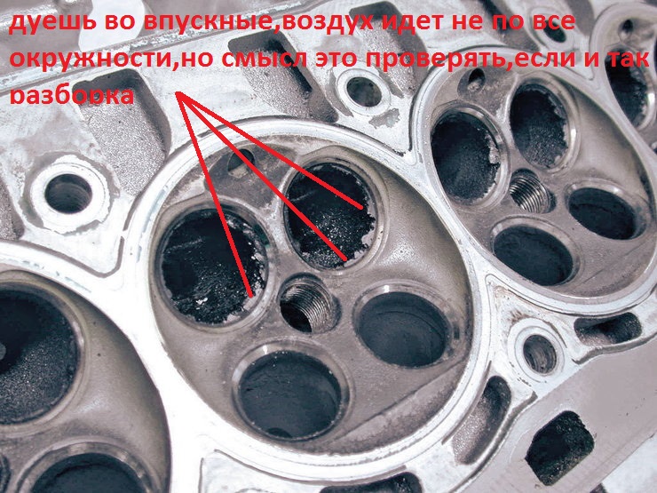

masterok Опубликовано 11 марта, 2018 Поделиться Опубликовано 11 марта, 2018 Ловите подсказку . Эти проблемы появились с появлением моторов ТFSI и FSI И опять же ,ответ в выложенном видео ) Ссылка на комментарий Поделиться на другие сайты Поделиться
Андрей Стриженов Опубликовано 11 марта, 2018 Поделиться Опубликовано 11 марта, 2018 появление фси .... закоксовка,нагар на клапанах,стержнях и на впуске... Ссылка на комментарий Поделиться на другие сайты Поделиться

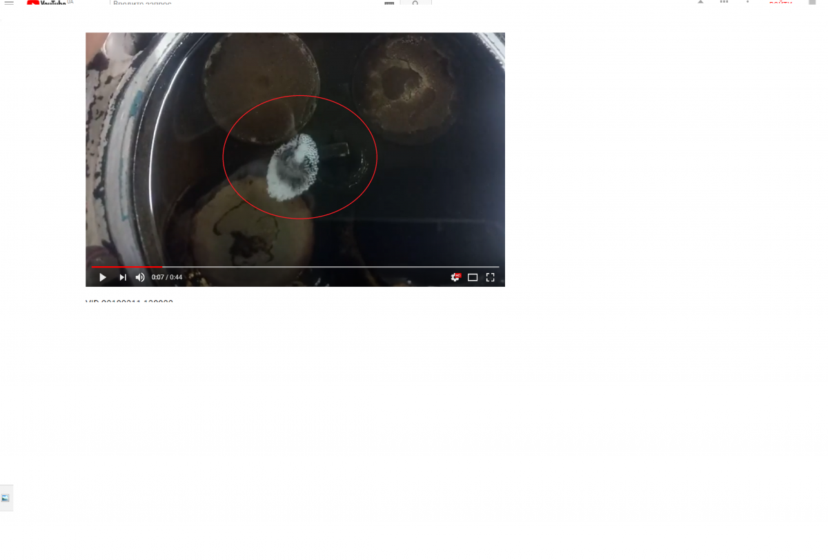

shpuntik 2 Опубликовано 11 марта, 2018 Поделиться Опубликовано 11 марта, 2018 Ребята, ну вы хоть видео внимательно посмотрите, пузыри из тела головки идут, а не из под клапанов. Ссылка на комментарий Поделиться на другие сайты Поделиться
Андрей Стриженов Опубликовано 11 марта, 2018 Поделиться Опубликовано 11 марта, 2018 ... В 11.03.2018 в 17:29, shpuntik 2 сказал: Ребята, ну вы хоть видео внимательно посмотрите, пузыри из тела головки идут, а не из под клапанов. проблемы с седлами клапанов на этих моторах Игорь? Ссылка на комментарий Поделиться на другие сайты Поделиться
masterok Опубликовано 11 марта, 2018 Поделиться Опубликовано 11 марта, 2018 Андрей ,я уже выше сказал для чего продувку делал .Чтобы Вам наглядно показать .Но заливал я для другого.С клапанами и так понятно .Они в утиль все по обеим банкам . Ссылка на комментарий Поделиться на другие сайты Поделиться
rus07 Опубликовано 11 марта, 2018 Поделиться Опубликовано 11 марта, 2018 Резьбовое форсунки, свечи? Ссылка на комментарий Поделиться на другие сайты Поделиться
masterok Опубликовано 11 марта, 2018 Поделиться Опубликовано 11 марта, 2018 В 11.03.2018 в 17:29, shpuntik 2 сказал: Ребята, ну вы хоть видео внимательно посмотрите, пузыри из тела головки идут, а не из под клапанов. Привет Игорь . На видео ракус не удачный ,травит из под клапанов . Но оставьте клапана , они в утиль . На головках будут поменяны направляющие ,поправятся седла ,притрутся новые клапана и на всякий будет проверена привалочная плоскость. Ссылка на комментарий Поделиться на другие сайты Поделиться

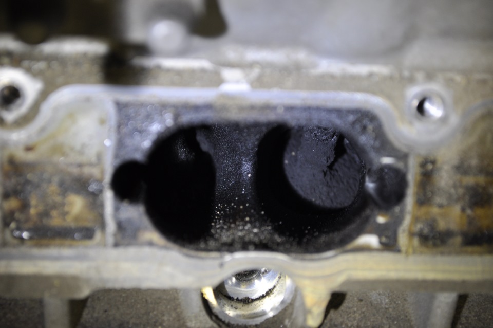

masterok Опубликовано 11 марта, 2018 Поделиться Опубликовано 11 марта, 2018 Кстати , фотки нашел последствия после того как скаканул ремень . и не менять после этого клапана . Старенькая А8 Со слов хозяина перескочил ремень ,поменяли промеряли компрессию ,вроде все нормально и через 180 км пришел писец Ссылка на комментарий Поделиться на другие сайты Поделиться
