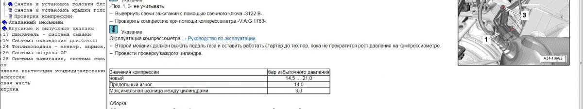

shpuntik 2 Опубликовано 18 мая, 2018 Поделиться Опубликовано 18 мая, 2018 (изменено) Ну что, предлагаю загадку, которая ещё не разгадана до конца, но уже выделяется на фоне остальных как мне кажется. А6С6 2010м.г., мотор 2.8FSI (не турбо). Сделали тестовую поездку - не едет машина на свои 162 квт... Записывает ошибки по разным цилиндрам - высокое давление. При трогании с места с полным газом, машина рвёт 1 секунду, потом провал 1 секунда, потом опять рвёт 1 секунду и так без конца. Катушки все рабочие (менялись), замерялось противодавление в правом выпускном коллекторе - не более 100 мбар, смотрел эндоскопом нейтрализатор (соты чистые). Смотрю вольтаж по датчикам детонации в 25-26 группе, вижу при небольшой нагрузке (трогание), вольтаж до 2.5 вольт на отдельных цилиндрах. Измеряю компрессию и охреневаю - на всех цилиндрах 19-20 бар. Измеряли и на горячую, и на холодную - результат один. Чё делать, снимаем головы? В 93 группе значения не больше 4 градусов. Добавлю, если нажимать на газ и тормоз одновременном в драйве, то слышно позвякивание от мотора, как бы детонирует, дизелит... Спросил владельца про бензин, он исключает его влияние, так как уже менял заправки не один раз - а ситуация всё равно жопа... Если у кого возникнут вопросы по смеси, по положению РВ, по давлению в рейле и низкому давлению - то тут полное соответствие, всё в пределах нормы. Свечи вижу новые, следов масла нет - изоляторы белые. PS Господа, ваши мнения очень интересны! Клиент пригнал машину зимой из Мск, ехал говорит 170-200, всё было в ажуре, но постепенно с наступлением тепла машина ехала всё хуже и хуже, лил только 95 бензин. Рассчитываю на завсегдотаев, жду версии. Изменено 18 мая, 2018 пользователем shpuntik 2 Ссылка на комментарий Поделиться на другие сайты Поделиться

shpuntik 2 Опубликовано 19 мая, 2018 Поделиться Опубликовано 19 мая, 2018 Руководство не очень поддерживает промывку, придерживается снятия голов как более надёжного метода ремонта, а владелец взял тайм-аут переварить стоимость операции. Ну и хотим убедиться на аналогичном моторе, какая компрессия будет на исправном (по Эльзе 11-14 бар). Ждём донора. Заодно будет возможность подбросить блок управления... Ссылка на комментарий Поделиться на другие сайты Поделиться
masterok Опубликовано 19 мая, 2018 Поделиться Опубликовано 19 мая, 2018 Снятие конечно более надежно В работе есть, могу завтра посмотреть на BDX ( немного слабее мотор ) но компрессия по мануалу та же А вообще, намекнуть надо руководству на нормальный эндоскоп ) Ссылка на комментарий Поделиться на другие сайты Поделиться
masterok Опубликовано 19 мая, 2018 Поделиться Опубликовано 19 мая, 2018 Игорь ,уточни маркировку мотора .Потому как если вкорячили мотор с 12 года выпуска то усе нормально с компрессией . Ссылка на комментарий Поделиться на другие сайты Поделиться
shpuntik 2 Опубликовано 19 мая, 2018 Поделиться Опубликовано 19 мая, 2018 (изменено) Версия интересная, проверю. Я смотрел по VIN-у в Эльза онлайн компрессию. В понедельник уточню буковки. Забыл сказать, смотрели историю авто - предыдущий хозяин-москвич в 17 году летом обращался к дилеру с проблемой и ему там тоже намерили превышение компрессии, но неисправность не устранили. Короче говоря шлейф тянется за этим авто. А скрин у тебя Серёга с какого мотора? Изменено 19 мая, 2018 пользователем shpuntik 2 Ссылка на комментарий Поделиться на другие сайты Поделиться
masterok Опубликовано 19 мая, 2018 Поделиться Опубликовано 19 мая, 2018 СNYB 162 kBт Возможно ещё какой по маркировке есть ,просто вспомнил ,что уже мерял такую комрессию на свежем авто .Открыл первый попавшийся 2.8 после 12 года . Ссылка на комментарий Поделиться на другие сайты Поделиться
shpuntik 2 Опубликовано 19 мая, 2018 Поделиться Опубликовано 19 мая, 2018 Нашёл мотор - CHVA, его ставили на А64G. Представляю как охренет эбу на А6С6 от такого железа. Ссылка на комментарий Поделиться на другие сайты Поделиться
shpuntik 2 Опубликовано 21 мая, 2018 Поделиться Опубликовано 21 мая, 2018 Тот случай, когда Эльзу можно посылать в жопу. Сейчас померили компрессию на аналогичном авто, 19 бар как с куста. Будем мыть форсунки. Ссылка на комментарий Поделиться на другие сайты Поделиться
