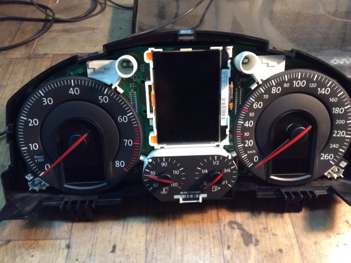

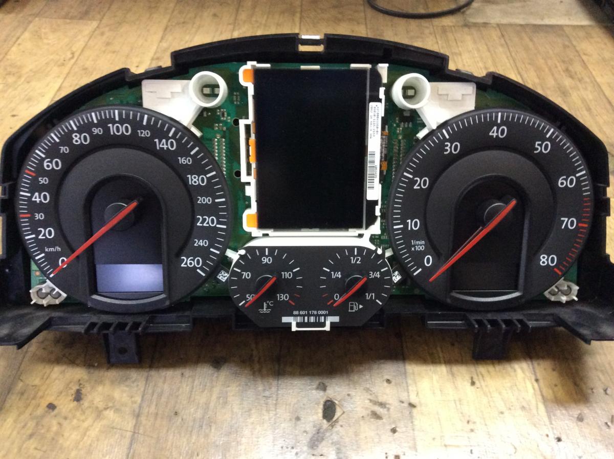

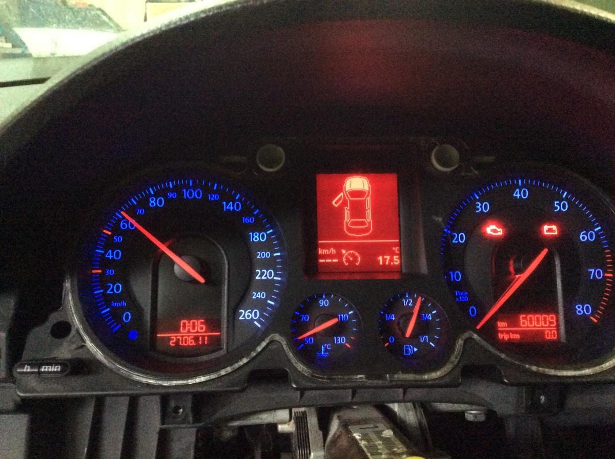

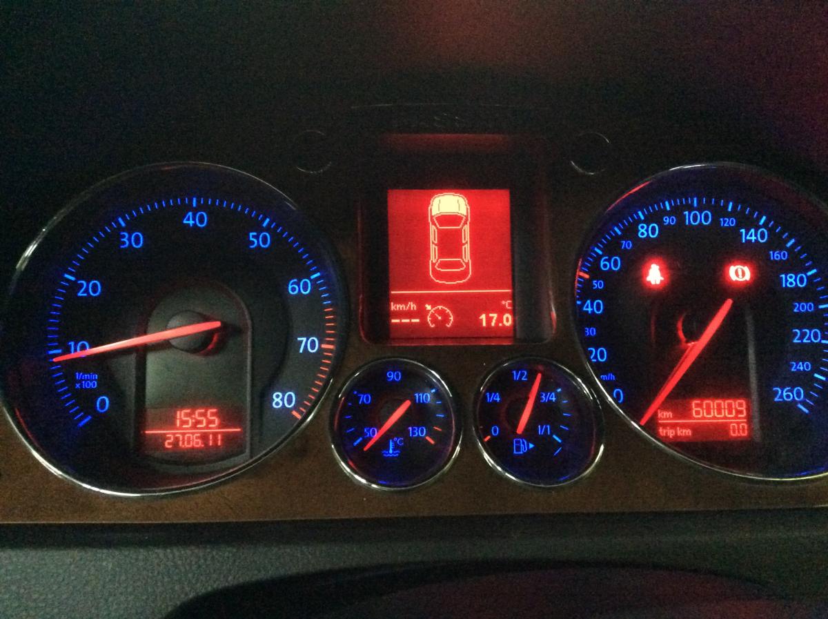

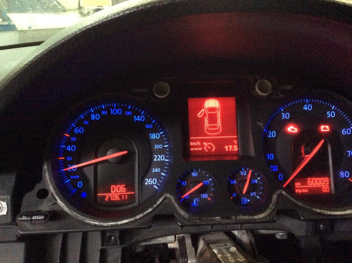

was(ya) ist das Опубликовано 31 марта, 2014 Поделиться Опубликовано 31 марта, 2014 Не знаю, но точно не я. Ссылка на комментарий Поделиться на другие сайты Поделиться
killex3 Опубликовано 31 марта, 2014 Поделиться Опубликовано 31 марта, 2014 может просто фишки на щитке приборов переставлены или пины? Ссылка на комментарий Поделиться на другие сайты Поделиться
was(ya) ist das Опубликовано 31 марта, 2014 Поделиться Опубликовано 31 марта, 2014 К доске конектится один разъём, все пины на штатных местах. Ссылка на комментарий Поделиться на другие сайты Поделиться
shpuntik 2 Опубликовано 1 апреля, 2014 Поделиться Опубликовано 1 апреля, 2014 Не может это быть связано с левым/правым рулём? Ссылка на комментарий Поделиться на другие сайты Поделиться
sid2009dim Опубликовано 1 апреля, 2014 Поделиться Опубликовано 1 апреля, 2014 Перепутали индикаторы. Ссылка на комментарий Поделиться на другие сайты Поделиться
Scad Опубликовано 1 апреля, 2014 Поделиться Опубликовано 1 апреля, 2014 (изменено) Круги шкал тахометра и спидометра перепутаны местами после смотки спидометра? Изменено 1 апреля, 2014 пользователем Scad Ссылка на комментарий Поделиться на другие сайты Поделиться
was(ya) ist das Опубликовано 1 апреля, 2014 Поделиться Опубликовано 1 апреля, 2014 Т.к. тема первоапрельская давайте закончим её 1-го апреля. Тем более, что Scad угадал. Не знаю зачем, но физическое вмешательство в приборку было. Вот что было. И что стало. Ну разве не прикол. Ссылка на комментарий Поделиться на другие сайты Поделиться
