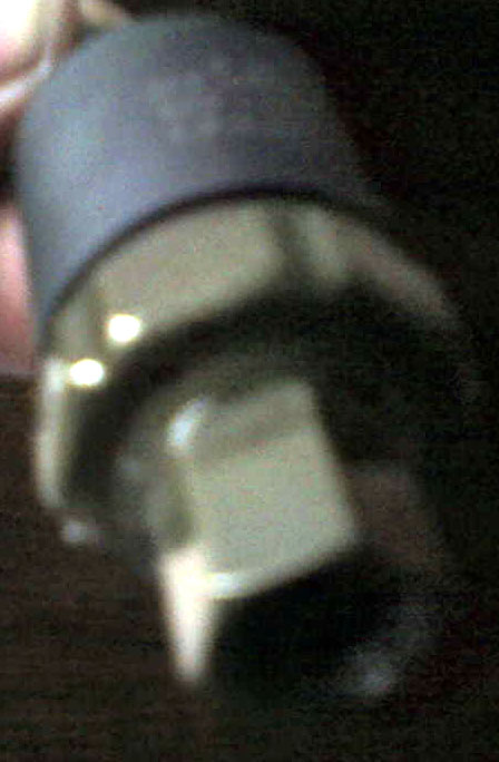

stenli2111 Опубликовано 6 апреля, 2013 Поделиться Опубликовано 6 апреля, 2013 Нужна помощь .не могу разобраться,вот в чом суть.переодически то вкл то нет кондиционер.нашол причину датчик давления .проверил все контакты не помогло,нужна замена прислали мне новый.ну вот как менять кто говорит можно не спуская фреон поменять .там мол стоит золотник.никак не отважусь на это.кто подскажет плиз. Ссылка на комментарий Поделиться на другие сайты Поделиться

Ranger Опубликовано 7 апреля, 2013 Поделиться Опубликовано 7 апреля, 2013 датчик высоко или низкого давления?? По любому систему надо будет дозаправлять и проверять по манометрам. Датчики вылетают редко, чаще проблемма именно в давлении. Ссылка на комментарий Поделиться на другие сайты Поделиться
stenli2111 Опубликовано 8 апреля, 2013 Автор Поделиться Опубликовано 8 апреля, 2013 да он у меня с нового так то вкл.то нет придавлю работает какое то время,разем проверил все ок.давление проверяли на автомат заправке.если не врут все ок. датчик высоко или низкого давления?? По любому систему надо будет дозаправлять и проверять по манометрам. Датчики вылетают редко, чаще проблемма именно в давлении. Датчик один стоит он же и вкл.кондей по низкому и вык.по высокому.и вкл доп.вентилятор. Ссылка на комментарий Поделиться на другие сайты Поделиться
Ranger Опубликовано 9 апреля, 2013 Поделиться Опубликовано 9 апреля, 2013 в какой магистрали стоит датчик и сколько проводов от него? и что за машина? год и тд. Ссылка на комментарий Поделиться на другие сайты Поделиться
stenli2111 Опубликовано 9 апреля, 2013 Автор Поделиться Опубликовано 9 апреля, 2013 (изменено) датчик стоит рядом с тндв так кажется.с него четыре провода.и судя по всему в магистрали высокого давления,так как он срабатывает и при аварийном давлении.он вкл.вентилятор ,вкл.муфту.и отключает при аварийном высоком давлении.авто приора.кондиционер август.2011года Изменено 9 апреля, 2013 пользователем stenli2111 Ссылка на комментарий Поделиться на другие сайты Поделиться
Ranger Опубликовано 10 апреля, 2013 Поделиться Опубликовано 10 апреля, 2013 там не все так просто как ты описал. Надо проверять в паре как механическую часть, так и электронную. описание ниже priora_panas.rar Ссылка на комментарий Поделиться на другие сайты Поделиться
stenli2111 Опубликовано 10 апреля, 2013 Автор Поделиться Опубликовано 10 апреля, 2013 Спасибо!!!!!! Ссылка на комментарий Поделиться на другие сайты Поделиться

stenli2111 Опубликовано 10 апреля, 2013 Автор Поделиться Опубликовано 10 апреля, 2013 да вентилятор и у меня работает сразу с вкл.кондиционера.это норма для этих авто.датчик стоит на магистральных трубопроводах .у меня рядом с тндв .вентилятором охлаждения двс при вкл кондиционере управляет контролер. Ссылка на комментарий Поделиться на другие сайты Поделиться

stenli2111 Опубликовано 10 апреля, 2013 Автор Поделиться Опубликовано 10 апреля, 2013 датчик давления вклю.вентилятор радиатора кондиционера только при достижении давления в магистрали 17кг.см2.а так как описывашь не должно быть.можно снять разьем с датчика и проверить будет вент.работать или нет.и попутный вопрос в салоне слышно как работает компрессор когда вкл.кондиционер я имею виду при перегазовке гдето в раене от 1.5 до 2.5 т.оборотов двс. Ссылка на комментарий Поделиться на другие сайты Поделиться

stenli2111 Опубликовано 10 апреля, 2013 Автор Поделиться Опубликовано 10 апреля, 2013 спешить с заменой не стоит.проверить сначала нужно.снять разьем и замерить на датчике замкнут он или нет .замкнута долна быть одна пара при вык.кондиционере.и потом какой датчик стоит четырех контактный или двух от этого зависит причина такой работы.в полне возможно вентилятором управляет контроллер. Ссылка на комментарий Поделиться на другие сайты Поделиться
