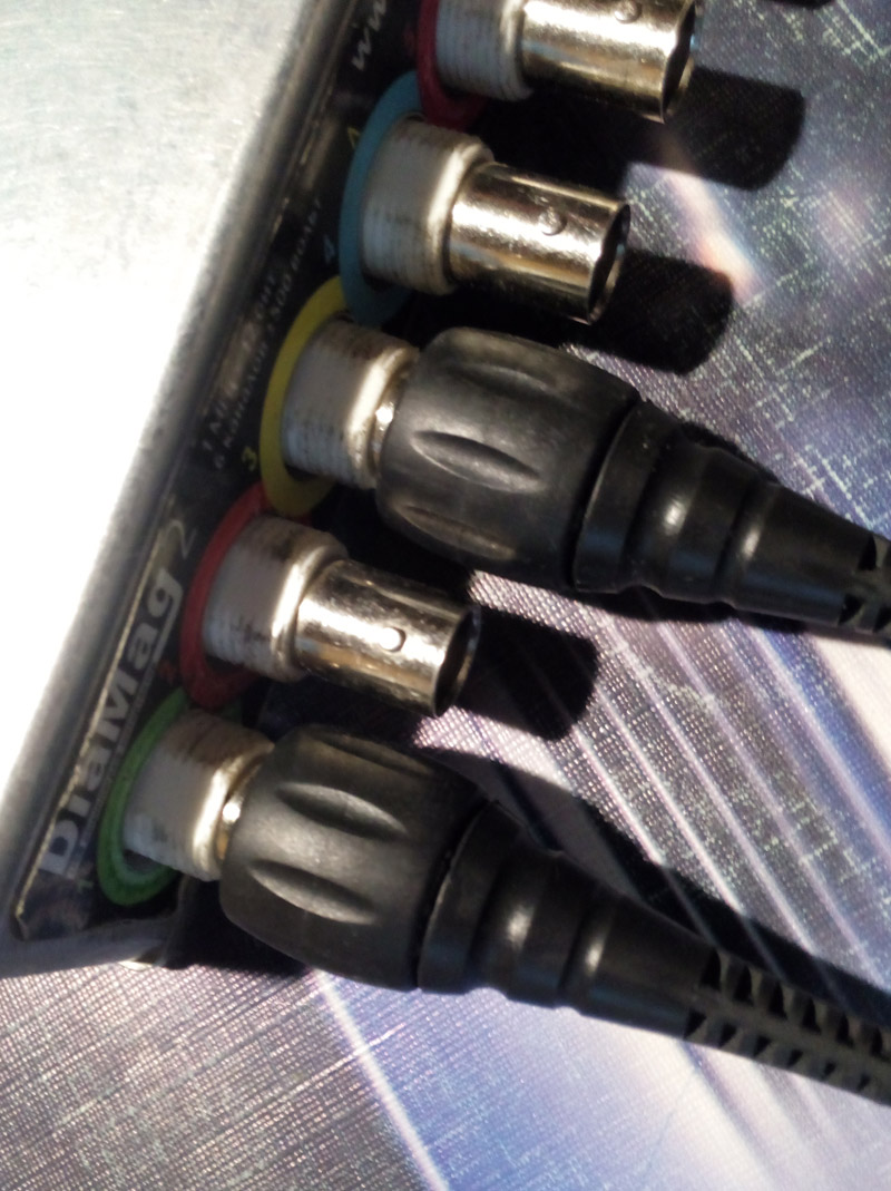

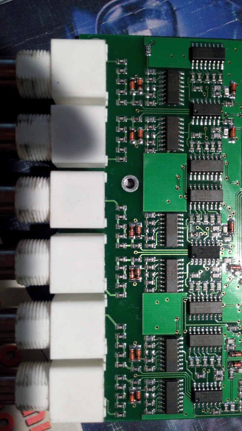

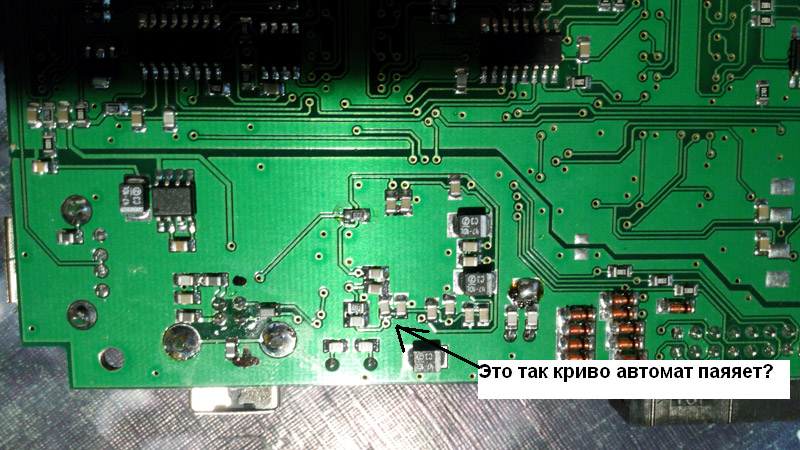

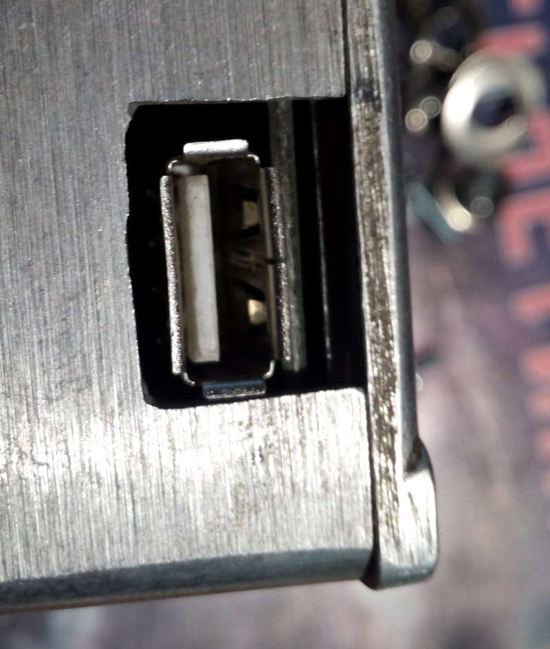

alex.p Опубликовано 23 марта, 2015 Поделиться Опубликовано 23 марта, 2015 Года 3 работаю с Диско2, не все гладко и хорошо, но за свои деньги вполне хватает. Думаю, что пришло время купить ченибудь по серезнее. Неделю назад дали б/у Диамаг2 потестить, посмотртеть, приценится. Первым делом разобрал, посмотреть че там внутри, интересно, раньше занимася ремонтом радиаппартуры. Это конечно жесятк, как его сделали!!!! О каком качесве и характеристиках может идти речь???? Измерительные цепи содрали из Диско, гальванической развязки за такие деньги - нет, даже у Постолограффа 2 есть, котрому уже лет 10, а тут пожлобились. Софт днем с огнем не найдешь, на сайте нет, если ты взял б/у то чъе ФИО писать, у того у кого взял. Где сериный номер, на корпусе нет, на плате нет, софт не установишь чтобы его узнать. Где драйвера на него, на сайте выложин только для 64 бит, для 32 бит не работает. Все скрыто, сначала купи кота в мешке, а потом с ним разбирайся. За софтом пришлось ехать на другой конец города, искать человека, который с ним работал и пытаться дрова из его компа вырыть, короче както через ж0пу. Из того че занеделю увидел: 1 Корпус сделан на коленке, дырки криво выпиляны напильником 2 Расстояние между БНС разъемами очень мальникое, цеплять их не удобно, поцепить разъем между двух занятых вообще не реально, к чему такая экономия по ширине 3 По USB ваще нет ни какой защиты, и это без гальвнической развязки. Виснет также как и Диско, танцы с бубном, наматывание USB провода на ферритовое кольцо, все равно не спасают. На Ланосе на безине не вис, только переключася на газ, все ступор 4 Дополнительный разъем USB, как я понял для датчика давления, это как вообще понять, тупо запаралели с первым входом и подали питалов прямо с USB. Датчику давлению, что по барабану пульсации напряжения на USB, судя по форуму где постоянно НОЛЬ у него узжает, совсем не по барабану 5 Елементы на плате попаяны криво, о какой автоматической линии монтажа написано на сайте Софт, на первый взгляд, тоже передрали у Диско, такие же крутилки, кнопки похожие. С софтом еще досконально не разбирался, посижу потестью, поделюсь впечатлениями. Еще возъму генератор и проверю его частотные характеристики, а то заявлена частота дискритизации целый мегагерц, а входы как у Диско, где частота в 5 раз меньше. Если кому будет инетерсно выложу тут результаты. Итого получаеться, что Диско 2 стоит 3500 р, а Диамаг 2 - 11500 р, аж 3 раза больше. Я не нашел чем он в 3 раза лучше, тогда за что столько платить? Ссылка на комментарий Поделиться на другие сайты Поделиться
Serga Опубликовано 23 марта, 2015 Поделиться Опубликовано 23 марта, 2015 (изменено) И главное, ведь работает прибор! А Диско твой,тут и рядом не стоит..Провокация и не более того. Изменено 23 марта, 2015 пользователем Serga Ссылка на комментарий Поделиться на другие сайты Поделиться
Гриша Опубликовано 23 марта, 2015 Поделиться Опубликовано 23 марта, 2015 (изменено) В 23.03.2015 в 17:07, alex.p сказал: Итого получаеться, что Диско 2 стоит 3500 р, а Диамаг 2 - 11500 р, аж 3 раза больше. Я не нашел чем он в 3 раза лучше, тогда за что столько платить? Диско 2 – (2 канала) Диамаг 2 - (6 каналов) - хотя бы за это, если не заметили. Изменено 23 марта, 2015 пользователем Гриша Ссылка на комментарий Поделиться на другие сайты Поделиться
