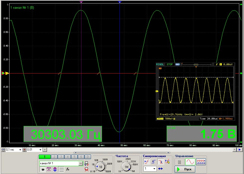

На выходных было время постестить сей чудный девайс.
Я конечно предполагал что частоные характеристики будут слабенькие, но не предполагал что все настолько плохо!
Полоса пропускная канала одна из главных характеристик любого измерительного прибора, и после ее измерения, я понял почему в характеристиках Диамаг 2, про полосу ни слова, но зато на сайте жирным выделено что частота дискритизации аж 1 мгц.
И так полоса у Диамаг 2 аж 40 КГц, это вообще ни что!!!!
Самый широкополосный сигнал с ДИС системы, для того что бы его видеть без сущесвенных искажений, нужна полоса хотя бы 200-300 КГц, на 100-150 КГц уже не будет нормально видно емкосную фазу, а на 40 КГц там вообще мало что будет видно, на экране все будет выглядить красиво, потомучто не будет видно, например срывов горения, машина в определеных режимах будет торить, но вы этого не увидите.
Дабы меня не упрекали в провокациях вот вам факты.

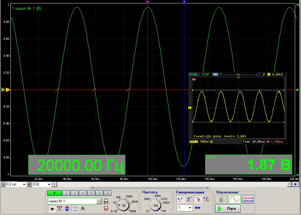

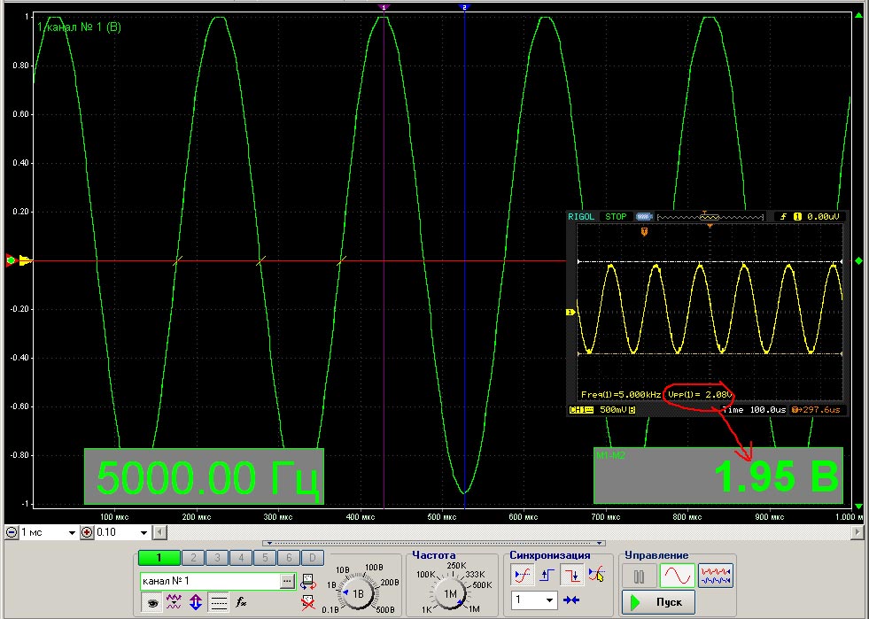

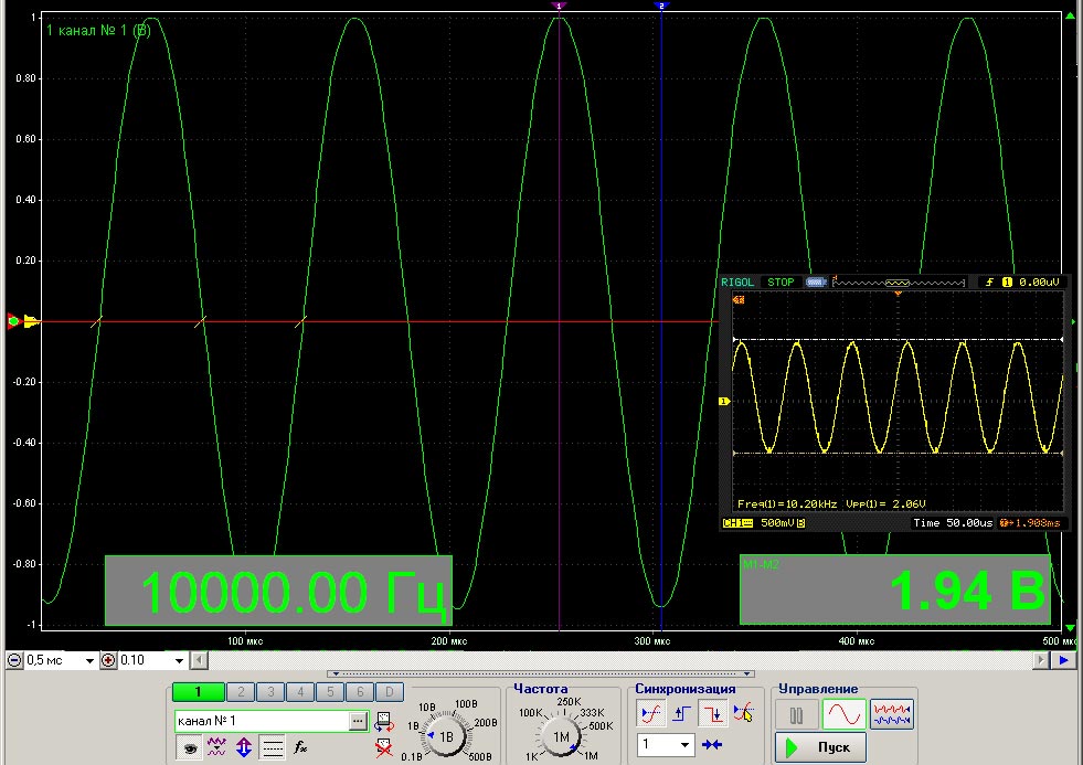

Имеем генератор сигналов Ригол ДГ1022, осцил Ригол ДС1052 и Диамаг 2.
Подлючаем входы осцила и Диамага к генератору, ставим разные частоты и сравнимаем амлитуды.
Кто не знает, полоса пропускания определяется по падению амлитуды на -3 дБ, 20 * log10(A / A0).
На дипазоне +/-1 В подаем синусоиду +/-1 В, размах 2 В.
На 5 КГц у Диамаг 2 размах 1.95В, на Ригол 2.08 В.
На 10 КГц у Диамаг 2 размах 1.94В, на Ригол 2.06 В.
На 20 КГц у Диамаг 2 размах 1.87В, на Ригол 2.08 В.
На 30 КГц у Диамаг 2 размах 1.75В, на Ригол 2.06 В.

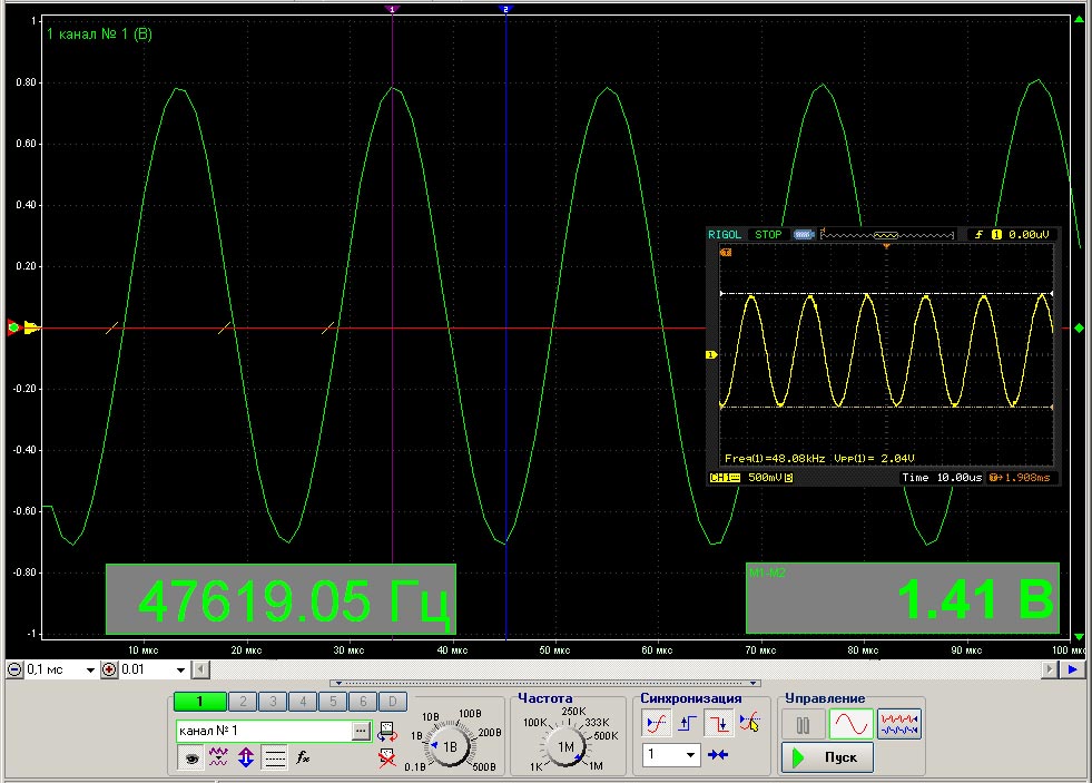

На 48 КГц у Диамаг 2 размах 1.41В, на Ригол 2.04 В.
Это и есть его полоса 20 * log10(1.41 / 2) = -3 дБ.

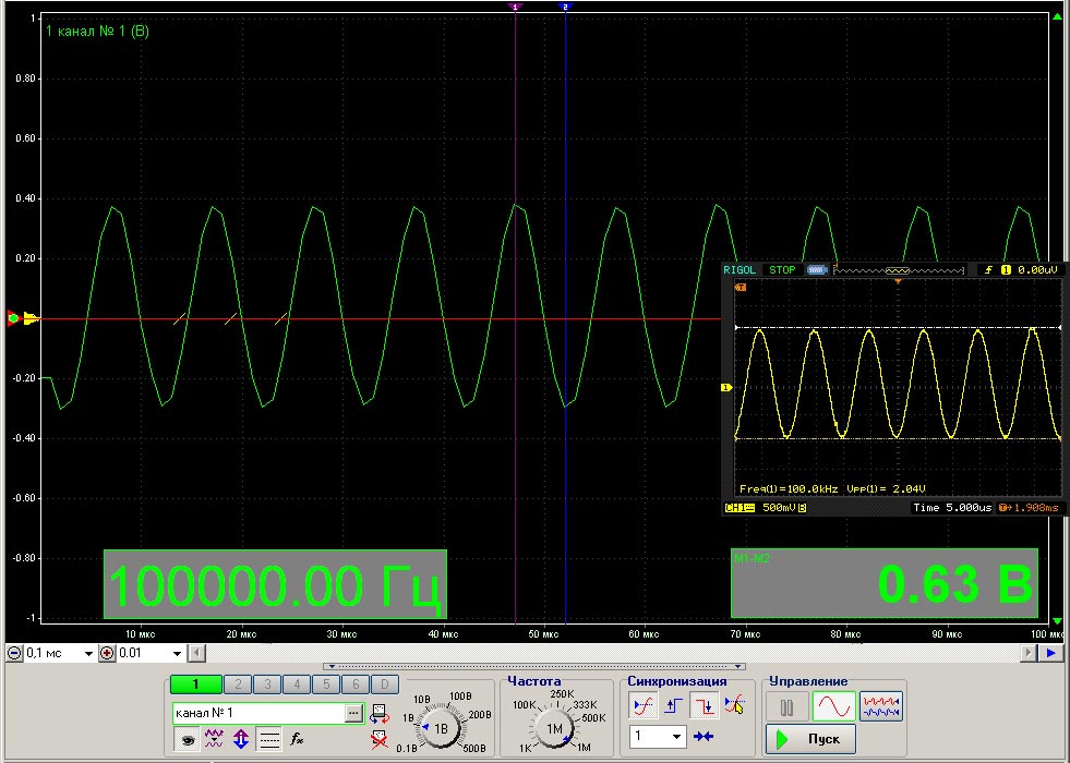

На 100 КГц у Диамаг 2 размах 0.63В, на Ригол 2.04 В.
20 * log10(0.63 / 2) = -10 дБ.

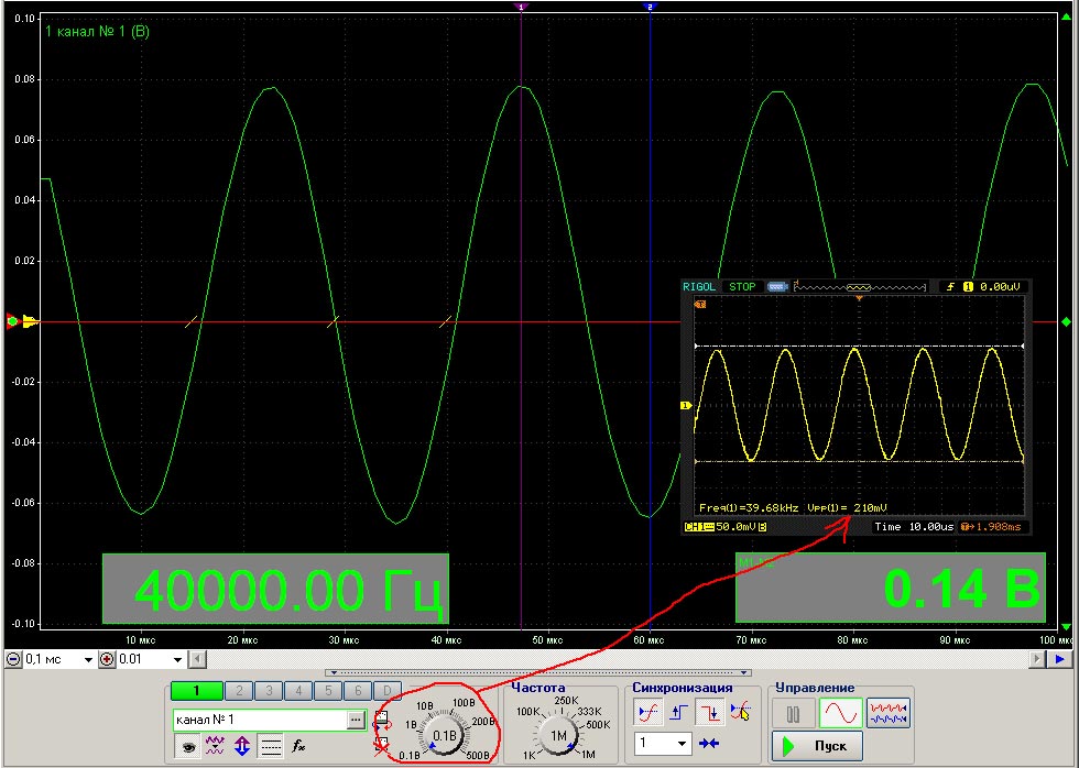

На дипазоне +/-0.1 В все еще пичальнее.
На 40 КГц у Диамаг 2 размах 0.14В, на Ригол 0.21 В.
20 * log10(0.14 / 0.2) = -3 дБ.
Кто не верит - проверьте сами.
На крайняк напишите изготовителю, мол какая полоса у девайса.
Если не понимаете на что это влияет, и вас все устраивает - работайте так и дальше, если между ВАЗ и VW нет ни какой разницы, то зачем за VW платить то больше.

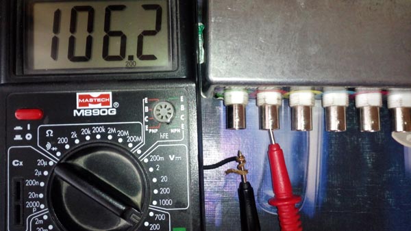

Тоже самое по тому что нету гальванической развязки, я работаю 2 года и все прекрсано - это не аргумент.
Возбмите обычный вольметр, черный щуп воткните в мокрую землю, а красным дотронтись до экрана БНС девайса подлюченого к незамеленному компу, на вольтметре будет 110 В. А теперь одной рукой дотронтись до штыря в мокрой земле, а другой рукой до экрана БНС девайса - вас долбонет током, так и електронику в машине которая к вам приезжает долбает током, если нет заземления и гальванической развязки. Как сказал классик: некоторых товарищей, не умеющих заземлять, часто заземляют другие товарищи, с оркестром и траурными речами...
