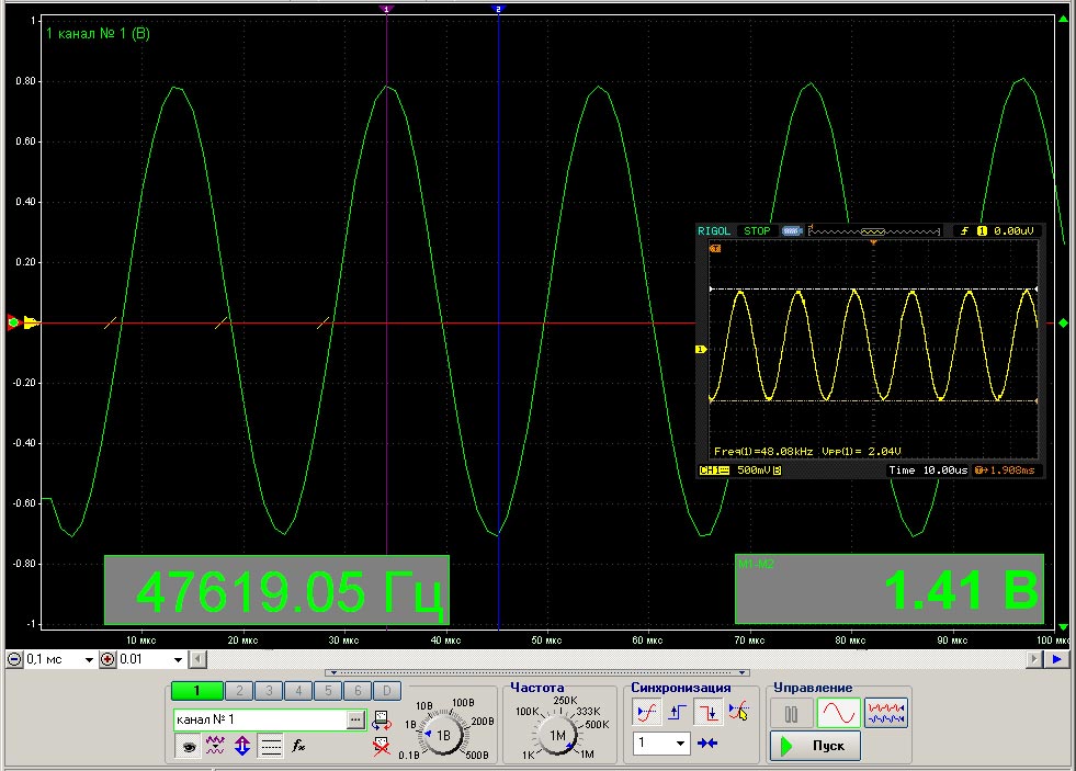

Дабы меня не упрекали в провокациях вот вам факты.
Имеем генератор сигналов Ригол ДГ1022, осцил Ригол ДС1052 и Диамаг 2.
Подлючаем входы осцила и Диамага к генератору, ставим разные частоты и сравнимаем амлитуды.
Кто не знает, полоса пропускания определяется по падению амлитуды на -3 дБ, 20 * log10(A / A0).
На дипазоне +/-1 В подаем синусоиду +/-1 В, размах 2 В.
На 5 КГц у Диамаг 2 размах 1.95В, на Ригол 2.08 В.

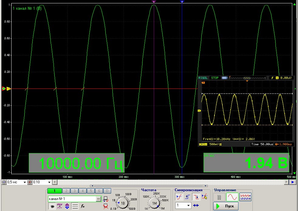

На 10 КГц у Диамаг 2 размах 1.94В, на Ригол 2.06 В.
На 20 КГц у Диамаг 2 размах 1.87В, на Ригол 2.08 В.

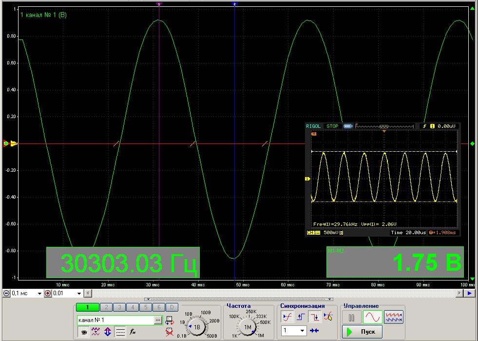

На 30 КГц у Диамаг 2 размах 1.75В, на Ригол 2.06 В.
На 48 КГц у Диамаг 2 размах 1.41В, на Ригол 2.04 В.
Это и есть его полоса 20 * log10(1.41 / 2) = -3 дБ.
На 100 КГц у Диамаг 2 размах 0.63В, на Ригол 2.04 В.
20 * log10(0.63 / 2) = -10 дБ.

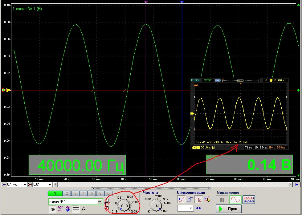

На дипазоне +/-0.1 В все еще пичальнее.
На 40 КГц у Диамаг 2 размах 0.14В, на Ригол 0.21 В.
20 * log10(0.14 / 0.2) = -3 дБ.

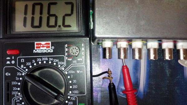

Тоже самое по тому что нету гальванической развязки, я работаю 2 года и все прекрсано - это не аргумент.
Возбмите обычный вольметр, черный щуп воткните в мокрую землю, а красным дотронтись до экрана БНС девайса подлюченого к незамеленному компу, на вольтметре будет 110 В. А теперь одной рукой дотронтись до штыря в мокрой земле, а другой рукой до экрана БНС девайса - вас долбонет током, так и електронику в машине которая к вам приезжает долбает током, если нет заземления и гальванической развязки. Как сказал классик: некоторых товарищей, не умеющих заземлять, часто заземляют другие товарищи, с оркестром и траурными речами...
