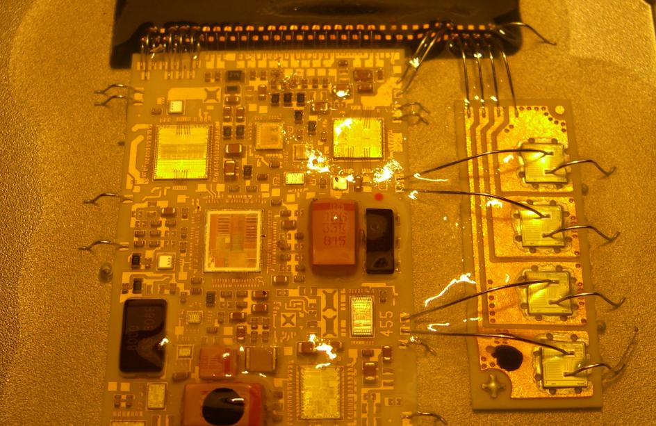

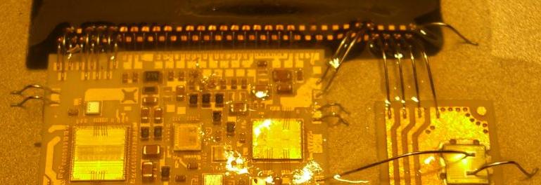

alexuz Опубликовано 10 апреля, 2013 Автор Поделиться Опубликовано 10 апреля, 2013 Дали добро на ремонт... Даю фото,но дефекта не вижу,рою дальше... Спасибо. Ссылка на комментарий Поделиться на другие сайты Поделиться
tiamat Опубликовано 10 апреля, 2013 Поделиться Опубликовано 10 апреля, 2013 (изменено) Дали добро на ремонт... Даю фото,но дефекта не вижу,рою дальше... Спасибо. Сделай эту часть фото четче и с хорошим разрешением!!! И ошибки ещё раз напиши какие присутствуют и с каким флагом и ещё нужны ошибки БЦМ Изменено 10 апреля, 2013 пользователем tiamat Ссылка на комментарий Поделиться на другие сайты Поделиться
alexuz Опубликовано 10 апреля, 2013 Автор Поделиться Опубликовано 10 апреля, 2013 Если ты имеешь ввиду драйвер упр.заслонкой,то я смотрел под микроскопом и как мог прозвонил,лучшее качество постараюсь, но может не выйти,ошибки позже с копа вытащу. Есть у меня одна мысль,хочу её проверить...Спасибо. Ссылка на комментарий Поделиться на другие сайты Поделиться

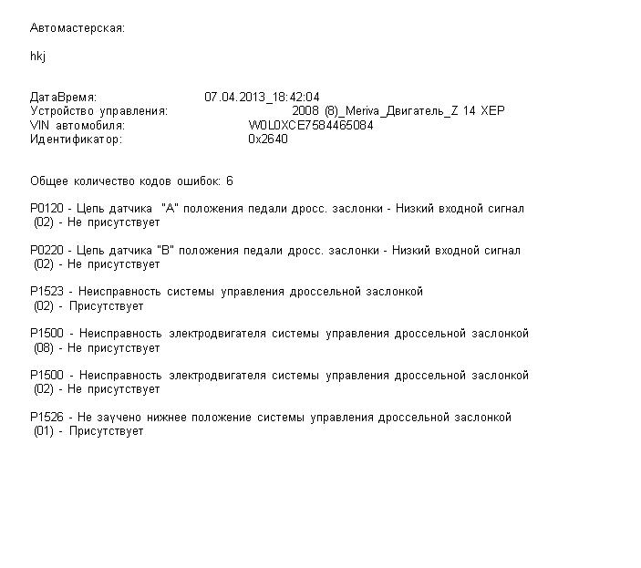

alexuz Опубликовано 10 апреля, 2013 Автор Поделиться Опубликовано 10 апреля, 2013 Вот изначальные ошибки. Ссылка на комментарий Поделиться на другие сайты Поделиться

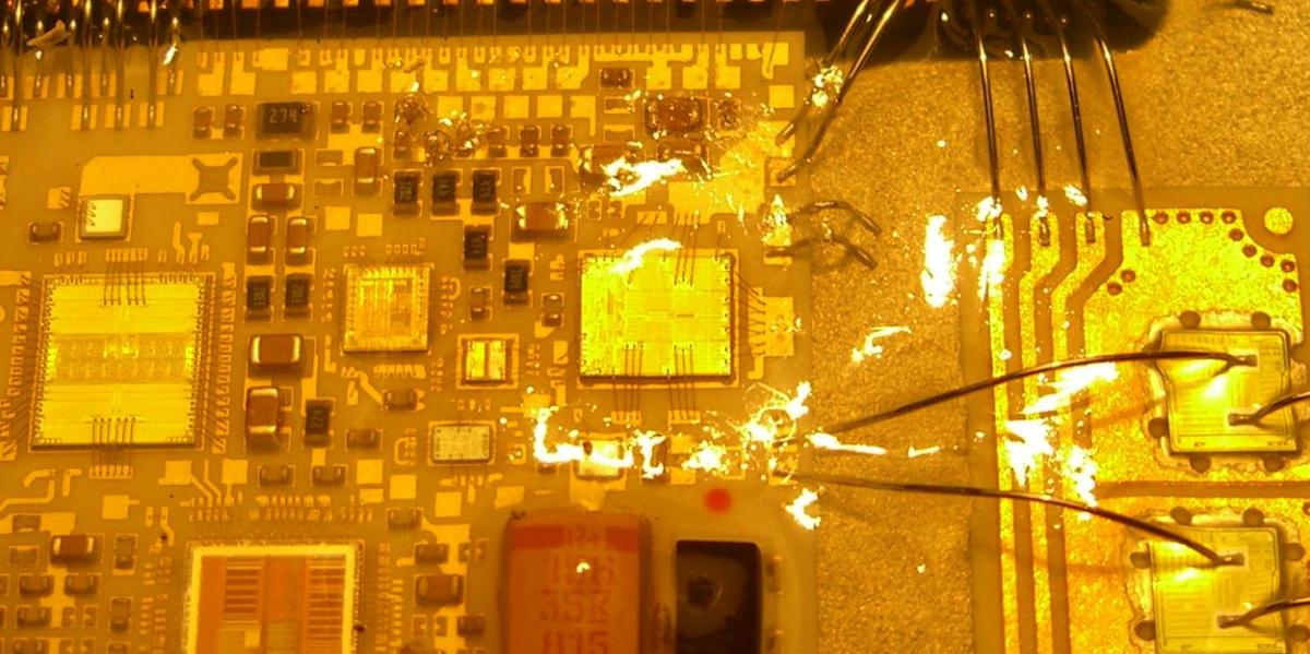

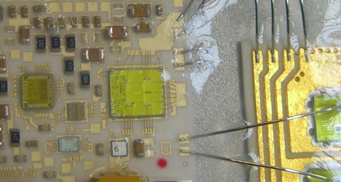

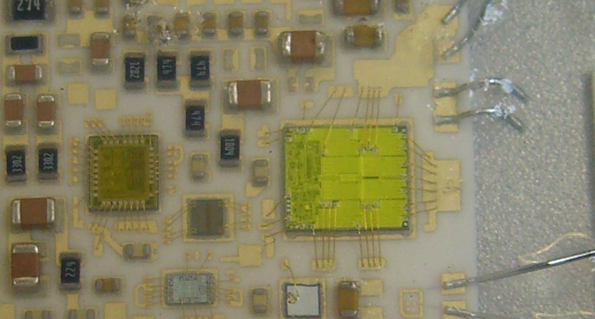

alexuz Опубликовано 10 апреля, 2013 Автор Поделиться Опубликовано 10 апреля, 2013 Это место? Лучше качества не получается. Спасибо. Ссылка на комментарий Поделиться на другие сайты Поделиться

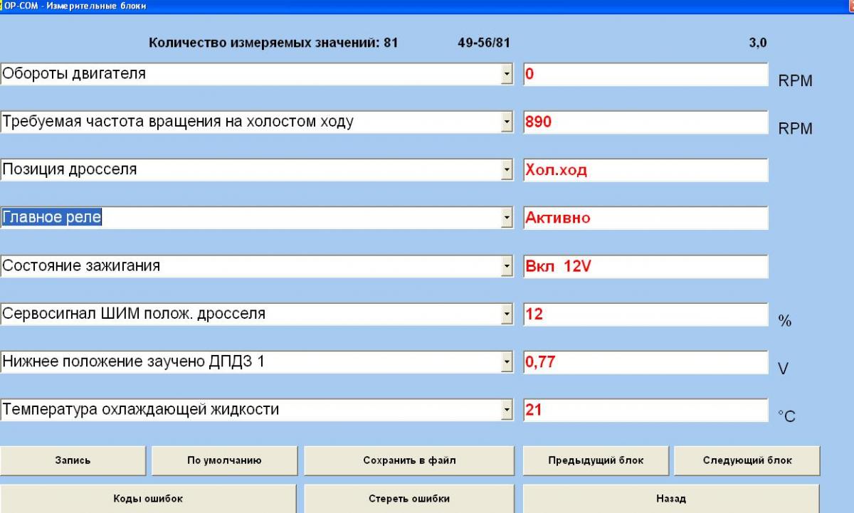

tiamat Опубликовано 10 апреля, 2013 Поделиться Опубликовано 10 апреля, 2013 Вот изначальные ошибки. Согласно всем этим твоим ошибкам и если на дроссель приходит Throttle position sensor voltage is less than 0.18 V(Short circuit to ground or circuit interruption) то у тя проблема в самом дросселе Ну и вобще для окончательного вердикта бы ошибки с БЦМ Ссылка на комментарий Поделиться на другие сайты Поделиться

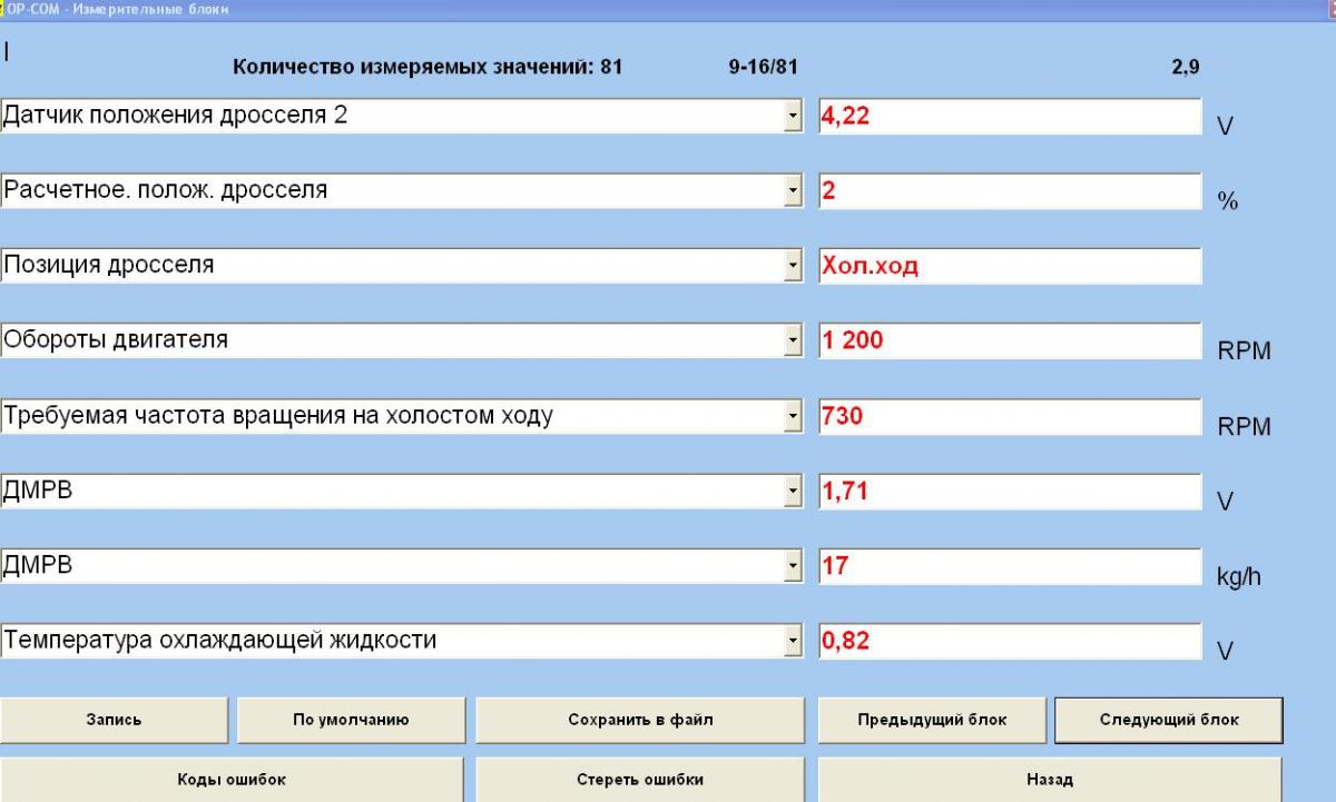

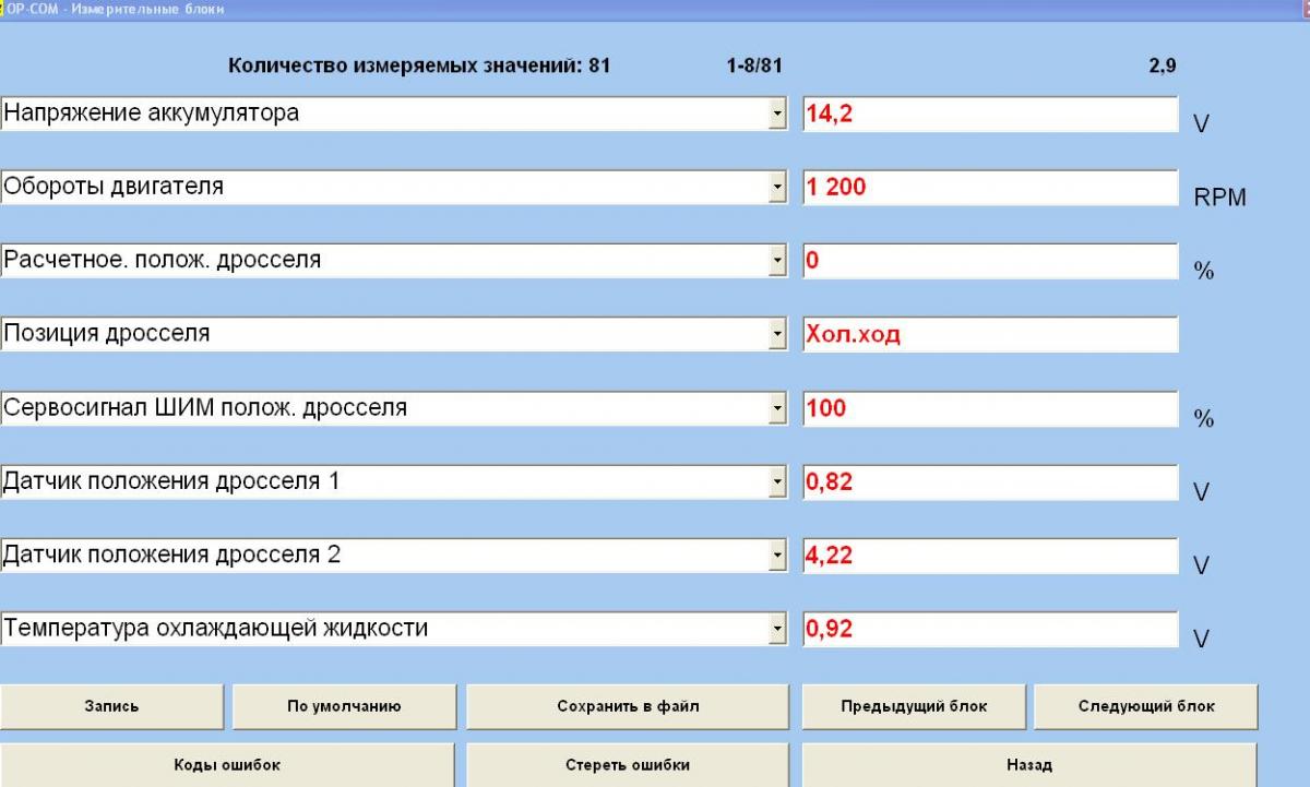

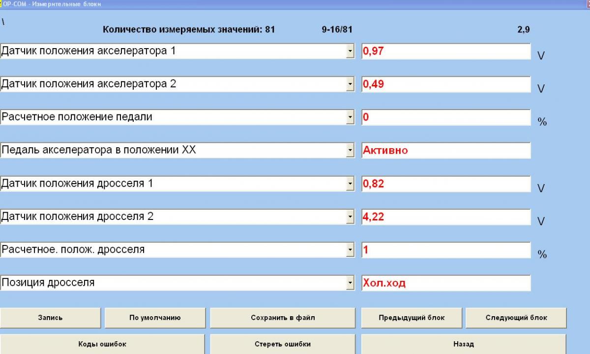

alexuz Опубликовано 10 апреля, 2013 Автор Поделиться Опубликовано 10 апреля, 2013 В Модуле контроля кузова чисто,в параметрах правдаподобие. На ДЗ не похоже,кидал другой эл.мотор ,навесом,те же 3.25В на обоих концах ни одного намека на ШИМ опрос... Так понимаю если потенциометры пи.дят,то эл.мотор должен драйвер опросить...ни на какой нагрузке нет ШИМа. Конечно могу ошибаться,Опель раз в месяц и то не всегда. Выкладываю скрины на заведенной и не заведенной,может на,что натолкнут. Обзванил знакомых нет такого дросселя на подкид. Спасибо. АКБ полумертвый,скорее всего после замены сцепления на сдохшем пытались заводить вот и подох драйвер. Ссылка на комментарий Поделиться на другие сайты Поделиться
