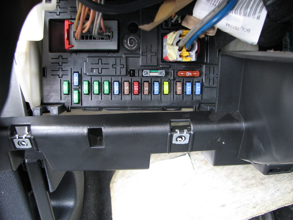

Bondareff Опубликовано 8 апреля, 2013 Поделиться Опубликовано 8 апреля, 2013 (изменено) Народ кто боролся с данным авто ? стоит BSI модуль Jonsons Control моё железо его по диагнозе не делает остаётся вариант руками но не могу снять мешает нижняя часть торпеды кто конкретно сталкивался с демонтажом в эти года варианты пилить и ломать нижнюю перегородку не предлагать :) Изменено 8 апреля, 2013 пользователем Bondareff Ссылка на комментарий Поделиться на другие сайты Поделиться

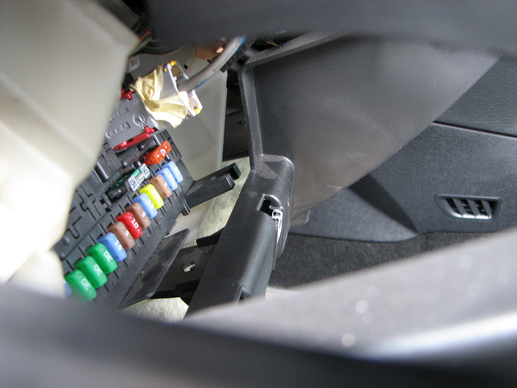

Bondareff Опубликовано 8 апреля, 2013 Автор Поделиться Опубликовано 8 апреля, 2013 (изменено) Не получиться сверху пазы снизу защёлки блок нужно сдвинуть на себя из защёлок и он пойдёт вниз но вся проблема что нет расстояния между белой обоймой в которой блок и нижней частью торпеды - он не пройдёт там походу при сборке сначала установили блок потом торпеду, а снять всю торпеду - жесть P.S.С кальками на это авто проблем нет Изменено 8 апреля, 2013 пользователем Bondareff Ссылка на комментарий Поделиться на другие сайты Поделиться

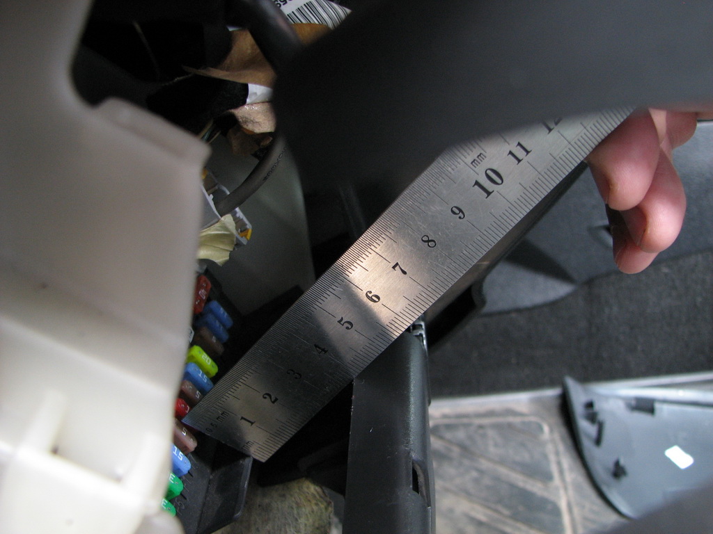

Bondareff Опубликовано 8 апреля, 2013 Автор Поделиться Опубликовано 8 апреля, 2013 (изменено) Расстояние от нижней части BSI до нижней части торпеды на фото 4 см нижняя часть не даёт полностью вывести блок из посадочного места и протащить его вниз меж посадочным и чёрным пластиком оттягивая его руками. Руку мне набивать не нужно жабоедов переделано мама не горюй но с этим как в том анегдоте: Результаты анализов: "Не смогла открыть баночку" вандальные методы с вырезанием куска пластика отпадают - нужно сделать по максимуму бесследно Изменено 8 апреля, 2013 пользователем Bondareff Ссылка на комментарий Поделиться на другие сайты Поделиться
Lubotin Опубликовано 8 апреля, 2013 Поделиться Опубликовано 8 апреля, 2013 Я его вытаскивал минут 20. А че ты не ослабил левую часть торпеды. Она должна отходить сантиметров на 10. Потом ее фиксируй подставкой и вынимай, двигая руками вниз и на себя. Ссылка на комментарий Поделиться на другие сайты Поделиться

Пёстренький Опубликовано 8 апреля, 2013 Поделиться Опубликовано 8 апреля, 2013 Я такую разбирал на морозе -18 вышла как миленькая.Тяжело советы давать на расстоянии, нужно мануал поискать что-то типа Эльзы для Ситроенов, где описано расположение всех защелочек. Там BCI именно защелкивается на место свое. Отгибаешь две защелки, отодвигаешь блок предохранителей, сдвигаешь вниз и он полностью выходит. Естественно нужно снять все разъемы, а в самом начале скинуть клеммы АКБ. А так 20 минут с перекурами. Ссылка на комментарий Поделиться на другие сайты Поделиться
