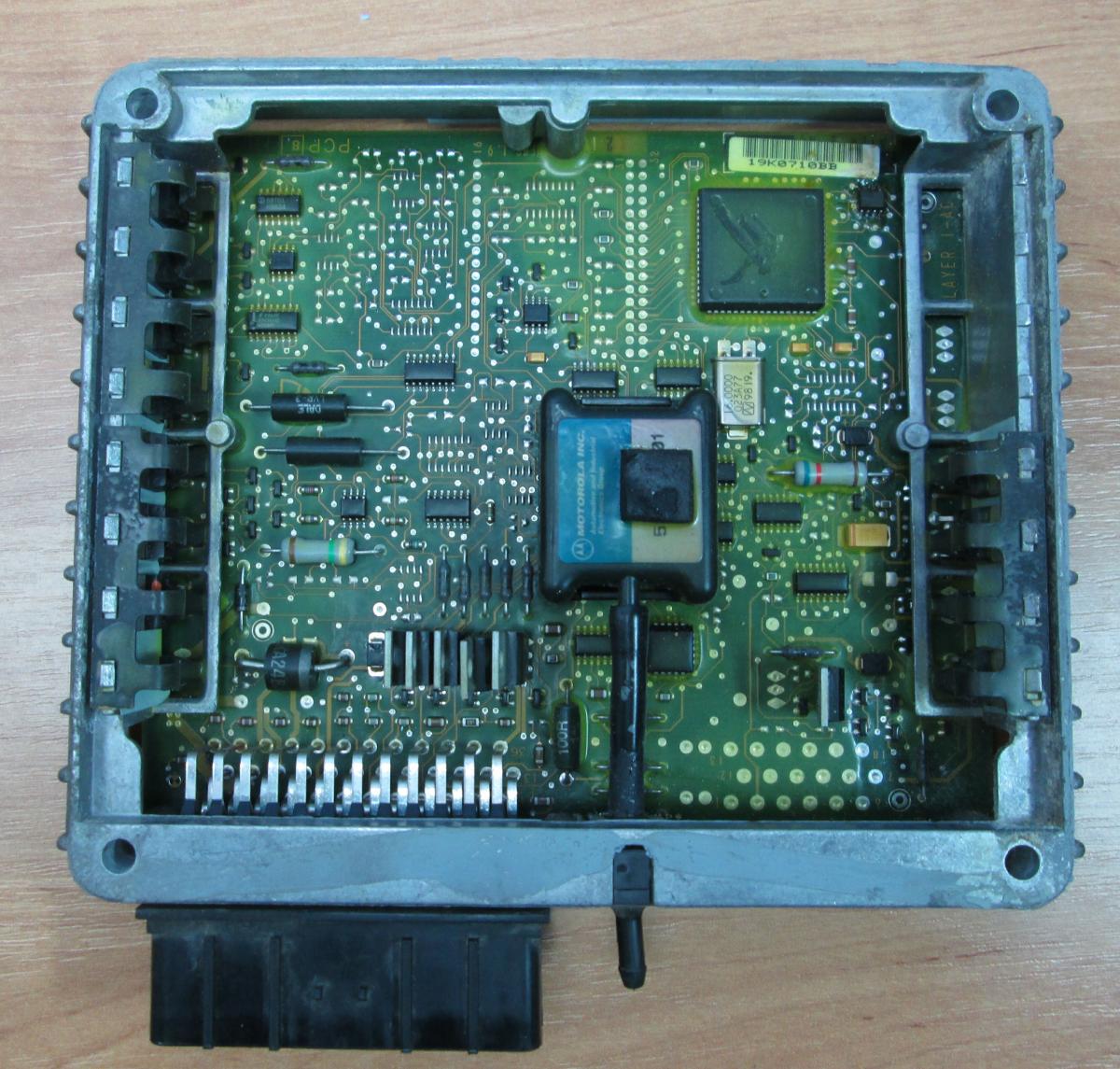

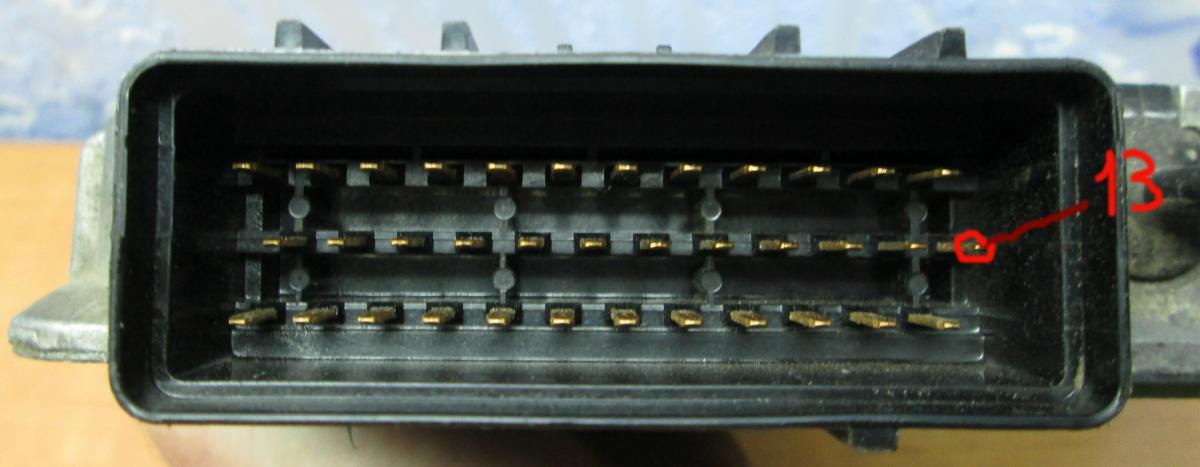

Приехал своим ходом с просьбой снять нештатный иммобилайзер Car Max.Так как машина довольно часто не запускалась.После снятия иммо запускаеться и глохнет.Искра есть,а вот импульсы на форсункахчерез 2 сек пропадают.
Блок нештатного иммо имел подключение на 13 вывод эбу через самодельную схемку на транзисторе 2х диодах и конденсаторе.Блок до меня никто не вскрывал.
По диагностике ошибок нет.

13 контакт эбу.
Разрывов нигде не было. 13 контакт сразу на колхозный иммошник уходил.
Восстанавливал все как было-результата ноль.
Как все это работало-непонятно.Похоже иммошник его на массу подсаживал?

Внутри 93С46. Пробовал вообще ее выпаять нафиг-даже бензонасос не включился.Пытаться заводить не стал.

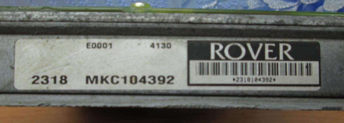

иммо офф Ровер 93С46.rar
в личке 3 варианта , 4 как вы чистили , хотя варианты надо бы на оригинале делать
точно помню Италия рулит по этим блокам ! где то есть ваш вариант !
В 5 посту оригинал...Как я чистил не пошел-даже бензонасос не включился.
