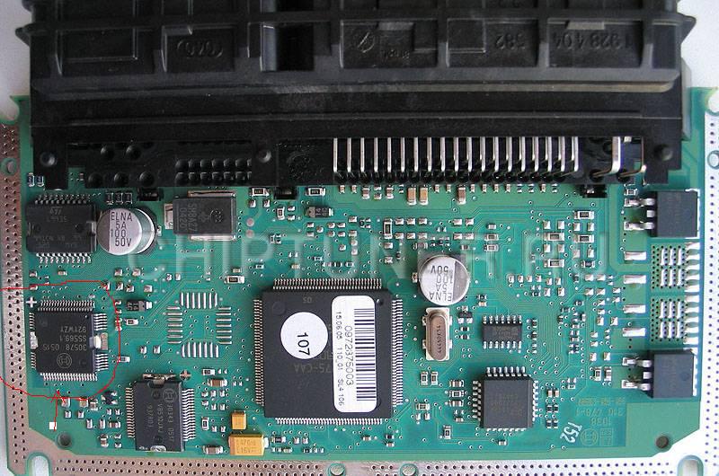

ф7.81 Опубликовано 9 апреля, 2013 Поделиться Опубликовано 9 апреля, 2013 многоуважаемые форумчане подскажите где драйвер на насос Ссылка на комментарий Поделиться на другие сайты Поделиться
pas-sever Опубликовано 9 апреля, 2013 Поделиться Опубликовано 9 апреля, 2013 многоуважаемые форумчане подскажите где драйвер на насос Если не ошибаюсь то справа внизу от проца квадратная а в чём проблема? Ссылка на комментарий Поделиться на другие сайты Поделиться
ф7.81 Опубликовано 9 апреля, 2013 Автор Поделиться Опубликовано 9 апреля, 2013 насос не работает, прошивается без проблем, внешне смотрел дорожки все целые, с подменным эбу все ок Ссылка на комментарий Поделиться на другие сайты Поделиться
pas-sever Опубликовано 9 апреля, 2013 Поделиться Опубликовано 9 апреля, 2013 Описание контактов ЭБУ М7.9.7 / Январь 7.2 70 Выход управления реле бензонасоса, акт. уровень - низкий Прозвони куда приходит может где обрыв на плате. Ссылка на комментарий Поделиться на другие сайты Поделиться
ф7.81 Опубликовано 9 апреля, 2013 Автор Поделиться Опубликовано 9 апреля, 2013 хорошо постараюсь, не силен в платах опыта нет , несколько блоков оживлял)) спасибо отметить этот транзистор на фото нет варианта ? Ссылка на комментарий Поделиться на другие сайты Поделиться
viro Опубликовано 9 апреля, 2013 Поделиться Опубликовано 9 апреля, 2013 насос не работает, прошивается без проблем, внешне смотрел дорожки все целые, с подменным эбу все ок Так может иммо? Ссылка на комментарий Поделиться на другие сайты Поделиться
pas-sever Опубликовано 9 апреля, 2013 Поделиться Опубликовано 9 апреля, 2013 (изменено) Сорри обманул. Микросхема управления находиться слева внизу в углу по фото нога управления реле насоса если считать с левого нижнего угла против часовой 6-я эта же микруха драйвер форсунок бывает вылетает менял пару раз не работали форсунки. На ней 30578 0538 SB706-L 9LJ60L вроде так. Изменено 9 апреля, 2013 пользователем pas-sever Ссылка на комментарий Поделиться на другие сайты Поделиться
pas-sever Опубликовано 9 апреля, 2013 Поделиться Опубликовано 9 апреля, 2013 Отметил микруху. Ссылка на комментарий Поделиться на другие сайты Поделиться
ф7.81 Опубликовано 9 апреля, 2013 Автор Поделиться Опубликовано 9 апреля, 2013 спасибо за труд ваш, донор нужен теперь. а не курсе, в радио магазинах они есть? Так может иммо? лил чистый еепром! я с этой машины только мозг видел, хозяин приходил ко мне с другого сервиса Ссылка на комментарий Поделиться на другие сайты Поделиться

pas-sever Опубликовано 9 апреля, 2013 Поделиться Опубликовано 9 апреля, 2013 спасибо за труд ваш, донор нужен теперь. а не курсе, в радио магазинах они есть? В магазинах трудно найти ели только через интернет как БОШ 30578 , ищите донора быстрее будет и дешевле. Ссылка на комментарий Поделиться на другие сайты Поделиться
ф7.81 Опубликовано 9 апреля, 2013 Автор Поделиться Опубликовано 9 апреля, 2013 ссылка есть? Ссылка на комментарий Поделиться на другие сайты Поделиться
pas-sever Опубликовано 9 апреля, 2013 Поделиться Опубликовано 9 апреля, 2013 ссылка есть? http://avtodriver.com/catalog/zap/mikroskhemy_bosch/mikroskhema_30578/ Вот например. Ссылка на комментарий Поделиться на другие сайты Поделиться
ф7.81 Опубликовано 9 апреля, 2013 Автор Поделиться Опубликовано 9 апреля, 2013 1500 цена, сколько же ремонт брать)) на форуме нет такого торговца? Ссылка на комментарий Поделиться на другие сайты Поделиться
pas-sever Опубликовано 9 апреля, 2013 Поделиться Опубликовано 9 апреля, 2013 1500 цена, сколько же ремонт брать)) на форуме нет такого торговца? Микросхема может и дешевле есть просто первый сайт который попался, я ставил с доноров за цену решайте сами если новый блок 5-7 т.р а этот мертв! Цените свой труд и своё время!!!А точно в микрухе проблема ? Ссылка на комментарий Поделиться на другие сайты Поделиться
ф7.81 Опубликовано 9 апреля, 2013 Автор Поделиться Опубликовано 9 апреля, 2013 не факт, завтра принесет блок буду разберется на другую авто поставлю Ссылка на комментарий Поделиться на другие сайты Поделиться
ф7.81 Опубликовано 10 апреля, 2013 Автор Поделиться Опубликовано 10 апреля, 2013 такую тему раздул, а проблема была в имо, епром не чистый заливал, всем спасибо, все ок Ссылка на комментарий Поделиться на другие сайты Поделиться
