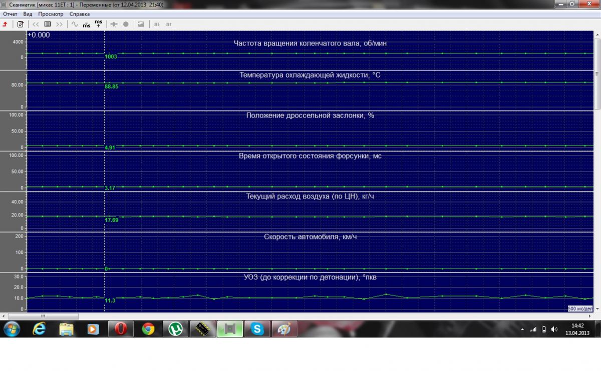

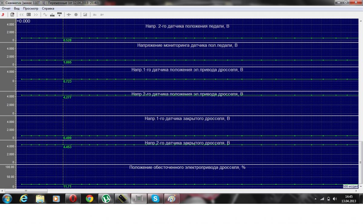

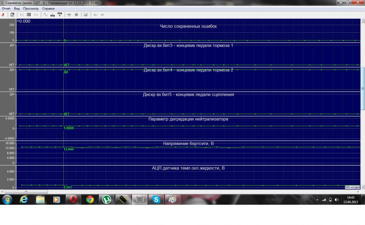

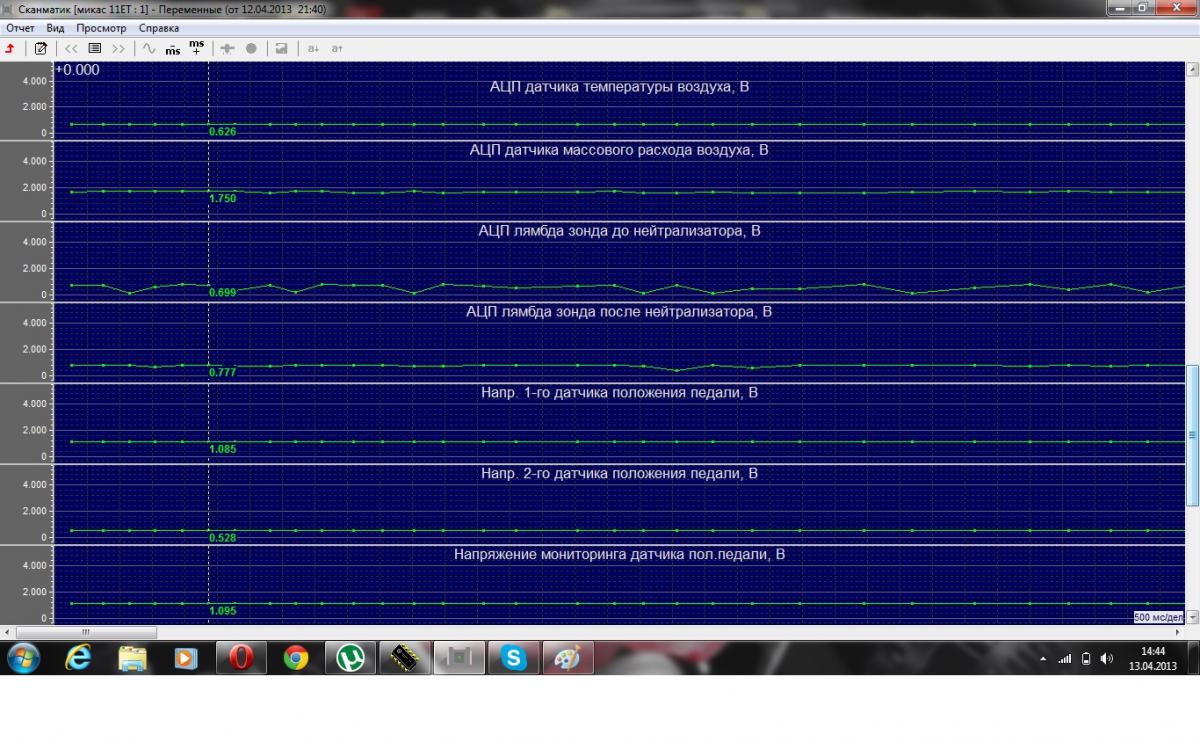

---Daemon--- Опубликовано 13 апреля, 2013 Автор Поделиться Опубликовано 13 апреля, 2013 завтра попробу и сток, и его прошивочку со старого контроллера, получилось ее вытащить. Выкладываю скрины Ссылка на комментарий Поделиться на другие сайты Поделиться

---Daemon--- Опубликовано 13 апреля, 2013 Автор Поделиться Опубликовано 13 апреля, 2013 адаптация проходит хорошо, ошибок не было, закрывается на глаз полностью через диагностику, промывал, после промывки стало на мой взгляд лучше, хотя скорее все самовнушение, был довольно таки чистый и менялся не так давно по словам клиента Ссылка на комментарий Поделиться на другие сайты Поделиться
240604 Опубликовано 13 апреля, 2013 Поделиться Опубликовано 13 апреля, 2013 а если с диагнозы заслонку прикрыть немного как работает? Ссылка на комментарий Поделиться на другие сайты Поделиться
---Daemon--- Опубликовано 13 апреля, 2013 Автор Поделиться Опубликовано 13 апреля, 2013 на 3х процентах 750 оборотов и 12 кг расхода воздуха, пробывал обманывать дмрв, перенаправлял поток воздуха на сенсор перекрывая края датчика ладонью до 28кг на 1000 оборотах работает практически без изменений, выше начинает заливать и глохнет, при этом обороты не скидывает и не набирает. завтра попробую залить прошивку со старого блока, если не поможет попробую серийку, еще попробуем этот блок на исправный автобус поставить, посмотрим что будет Ссылка на комментарий Поделиться на другие сайты Поделиться
---Daemon--- Опубликовано 14 апреля, 2013 Автор Поделиться Опубликовано 14 апреля, 2013 сегодня прошил прошивкой со старого мертвого блока, хх 880 оборотов, расход и положение дросселя примерно такие же, на дмрв выписал акт и отправил клиента менять, посмотрим что да как будет. Еще возникла мысль, точнее просьба, у кого есть редактор, проверьте эту программку M11ET_52.rar Ссылка на комментарий Поделиться на другие сайты Поделиться
