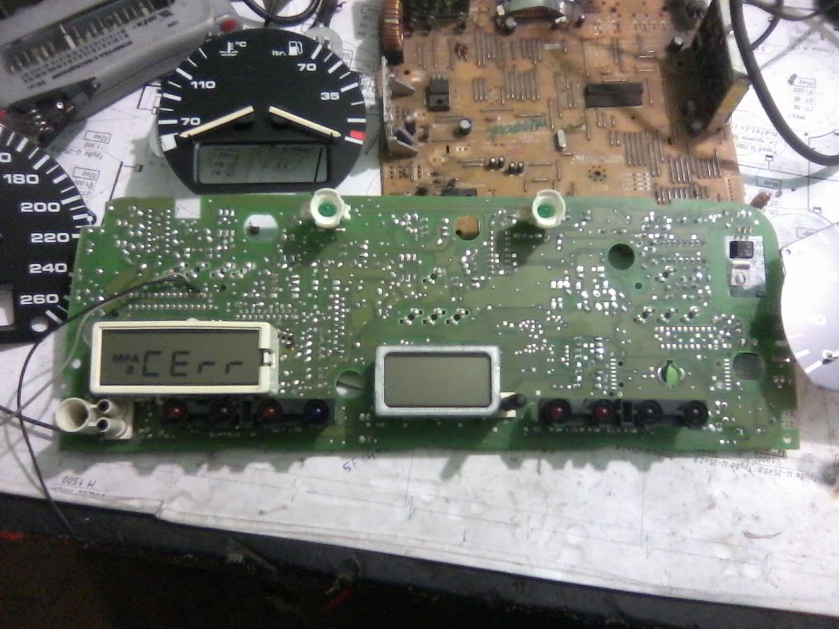

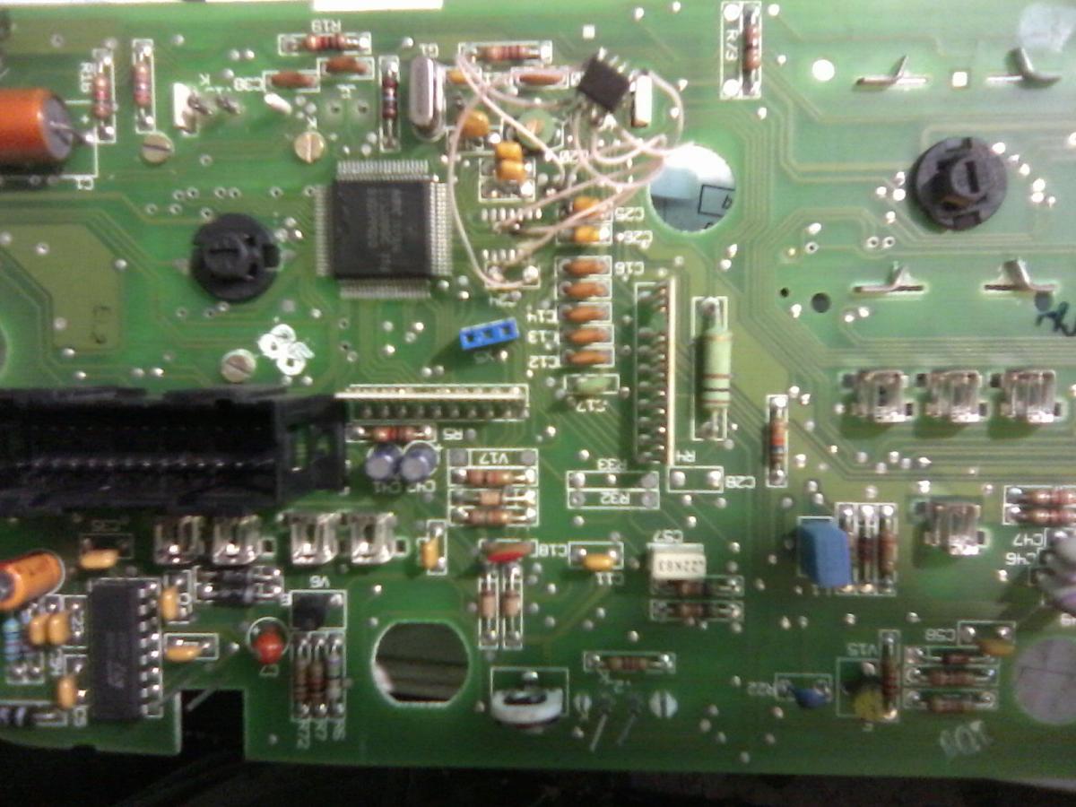

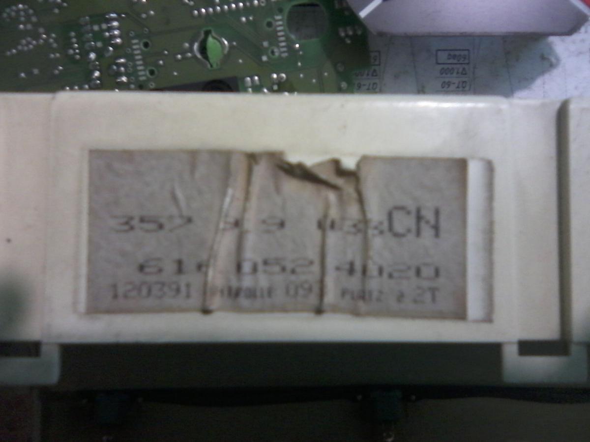

Сегодня приехал Passat, проблема в следующем: установили ксенон, ездил после этого полгода. Потом при включении ксенона начали двигаться стрелки (тохометр, спидометр) - то заработают нормально, то упадут на "нуль". Потом стрелки упали вообще. Вскрыл приборную панель и увидел там такое вот чудо: на микрухе все цифры затертые. Попытался слить damp, вот что получилось:

Да, тоже клиенту говорил за него, наводки большие дает
стрелы не оживут уже, нужен дамп и микруха не родная стоит, не знаю чем заменить - может 93с ?

1.на плате слева вверху стаб 9в если сдох ,то и стрелки упали
2.уменьшить длинну проводов 93с56,запаять прямо на плату
3.поискать дамп в сети,по номеру панели
4.купить панель приборов на разборке
