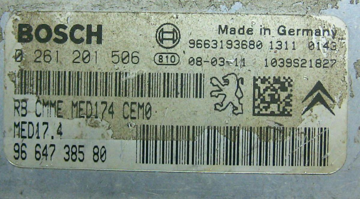

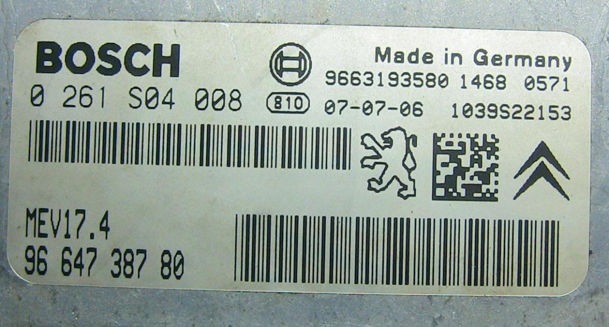

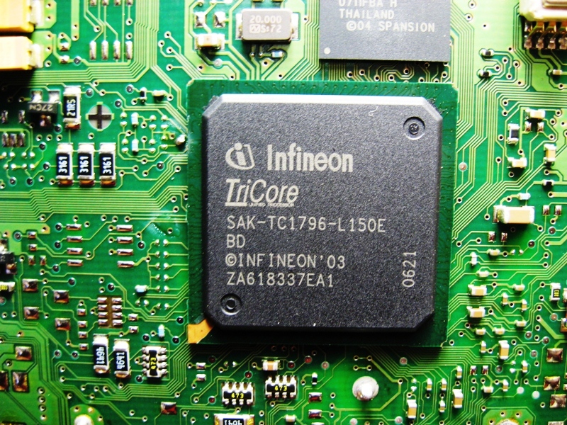

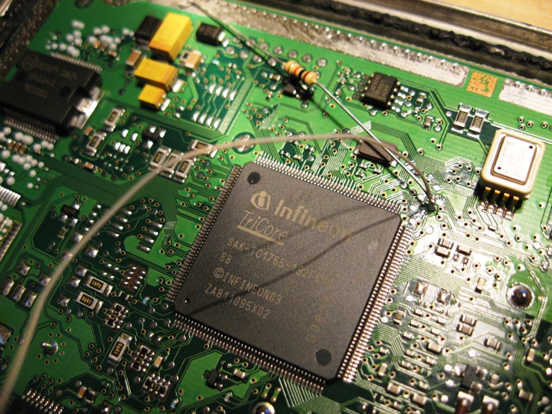

ArchAngeL9379 Опубликовано 17 апреля, 2013 Поделиться Опубликовано 17 апреля, 2013 Вот такой как на фотке, (которую ты мне в личку прислал) и бери. Хорошо, если блок вскрыт, и продавец сделает фото платы. Основные цифры совпадают. 1313 это версия софта или железа, точно не могу сказать, не задавался этим вопросом. Заливай в донор софт со своего родного блока и заводи. но тут тоже можно обжечься! Главное,чтобы процессоры у обоих блоков были одинаковые. потому,что даже MEV 14.4 есть 2 варианта. С процессором TC 1766 (который на ногах) и TC 1796 (который BGA-элемент)- это новый образец. Весь "головняк" заключается в том, что галета читает их по-разному. С проца 1766 она читает 2 файла - Flash & Eeprom. Файл "Flash" весит 1 504кб. а файл "Eeprom" 32кб. С проца 1796 галета читает 1 файл - Flash. Файл "Flash" весит 4 096 кб. И где в нём лежат ключи я ещё не разбирался. Возможно во флеше и лежат (это как в блоках Marelli 6LPB во флеше строки с ключами). А может быть и такое что сама галета не читает Eeprom (Eeprom Not Raedable) об этом сама галета пишет при чтении. В любом случае (даже если процы разные) блоки взаимозаменяемые. По питанию и разводке они одинаковые. Но тут встаёт другой вопрос. У меня сейчас примерно похожая проблема, как у тебя. Вот мой пример: Сейчас в ремонте у меня стоит Peugeot 207 АКПП кабриолет. Двиг-5FW. Пришла от ОФ-ов. 20 тыщ пробега. По неизвестным мне причинам снята с гарантии. пришла на замену калькулятора в прыска. *поставили сопротивление вместо 2-го ДК и закоротили его на землю). Вот на столе лежит его блок- MEV 17.4 0 261 S04 008. Есть у меня донор MEV 17.4 0 261 S04 008. Вроде цифра в цифру, но в правом верхнем углу шильды блока отличаются 4 маленькие цифры. У родного 0332 а у моего донора 1037. при вскрытии оказалось. что процы у блоков разные. Вот я и столкнулся с вышеописанной задачей. Сейчас варианта 2. Либо ставить комплект от 308 АКПП (BSI+ECU) и потом конфигурировать BSI под складную крышу, либо имея "чистый" еепром привязывать мне свой донорский. Как я уже говорил, блоки взаимозаменяемые.Но просто перезаливка софта из одного в другой не прокатит по всем вышеописанным причинам. З.Ы. И старайся файлы прошивок и фото блоков не только в личку отправлять, но и в теме выкладывать. Во-первых, на форуме есть много специалистов, которые смогут ответить и помочь, и у тебя будет больше шансов на решение твоего вопроса, а главное быстрее. Также эта информация может помочь другим участникам. Посмотри, сколько просмотров твоей темы, и сколько людей тебе ответило, а по-большей части это из-за того, что информации НОЛЬ! А ещё правильно заполненный профиль, по-форме открытая тема и подробно описанный вопрос/проблема- залог помощи и корректного общения. Ссылка на комментарий Поделиться на другие сайты Поделиться

ArchAngeL9379 Опубликовано 21 апреля, 2013 Поделиться Опубликовано 21 апреля, 2013 .С процессором TC 1766 (который на ногах) и TC 1796 (который BGA-элемент)- это новый образец. Весь "головняк" заключается в том, что галета читает их по-разному. С проца 1766 она читает 2 файла - Flash & Eeprom. Файл "Flash" весит 1 504кб. а файл "Eeprom" 32кб. С проца 1796 галета читает 1 файл - Flash. Файл "Flash" весит 4 096 кб. И где в нём лежат ключи я ещё не разбирался. Возможно во флеше и лежат (это как в блоках Marelli 6LPB во флеше строки с ключами). А может быть и такое что сама галета не читает Eeprom (Eeprom Not Raedable) об этом сама галета пишет при чтении. В общем разобрался я с этими блоками. Всё очень просто. Предельно просто. Галета всё-таки читает епром и в том и в том блоке. Как я и подозревал, епром и флеш (в блоках с процом 1796) лежат в одном файле. Просто как-то не задавался этим вопросом. Епром в самом низу прошивки. Ключи лежат там в явном виде, не закриптованы, не перевёрнуты. Епром отделён "чистой областью", что не затрудняет поиск ключей их и "листания" всего файла. Привязал я на 207 пежо вместо родного блока (с процом 1796), блок от 308-й пежо с процом 1766. Флеш я оставил старый, на доноре был такой же мотор и АКПП, а вот епром залил от нового блока. Осталось поэкспериментировать, и разбить 1 файл от мозга с процом 1796 на 2 файла (Flash & Eeprom) чтобы можно было по-отдельности залить в донорский блок с процом 1766. Цель эксперимента научится привязывать блоки с разными процами, но интереснее это будет тем, у кого нету чистого епрома. Осталось обзавестись чистым файлом с блока серии MED. Ссылка на комментарий Поделиться на другие сайты Поделиться

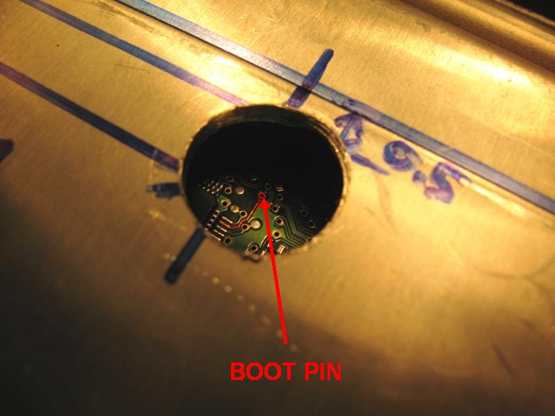

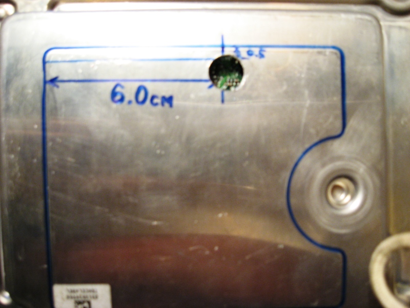

ArchAngeL9379 Опубликовано 22 апреля, 2013 Поделиться Опубликовано 22 апреля, 2013 (изменено) привет а можеш скинуть для сверки или опиши какие строчки чистил Что скинуть для сверки? Не понял вопроса? З.Ы. Кстати, для чтения блока MEV 17.4 c процессором TC-1766, не обязательно его вскрывать. Выше я выложил фотку. Сверло диаметром 12мм. В блоках с процессорами TC-1796 сверловка производится в другом месте. Буду читать такой блок- фото выложу. Дырку заклеиваю кружком из металлизированного скотча. Смотрится аккуратно, и в цвет крышки. Изменено 22 апреля, 2013 пользователем ArchAngeL9379 Ссылка на комментарий Поделиться на другие сайты Поделиться
