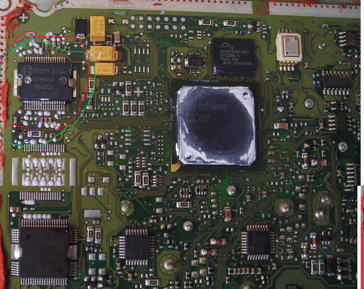

stepyxa Опубликовано 5 мая, 2015 Поделиться Опубликовано 5 мая, 2015 Кто знает где находится часть ЕЕРRОМ - не в этой микрухи случайно-обозначенной на фото? эбу с пежо mev 17.4 проц 1796 Ссылка на комментарий Поделиться на другие сайты Поделиться
kyzka Опубликовано 5 мая, 2015 Поделиться Опубликовано 5 мая, 2015 а какая часть нужна,он и так читается нормально Ссылка на комментарий Поделиться на другие сайты Поделиться
stepyxa Опубликовано 5 мая, 2015 Поделиться Опубликовано 5 мая, 2015 в том то и дело что у меня читаться не хочет ни катлетой ни чиплодырем Ссылка на комментарий Поделиться на другие сайты Поделиться
kyzka Опубликовано 5 мая, 2015 Поделиться Опубликовано 5 мая, 2015 читал галетой проблем небыло. Ссылка на комментарий Поделиться на другие сайты Поделиться

slideskull Опубликовано 21 апреля, 2016 Поделиться Опубликовано 21 апреля, 2016 Кто знает где находится часть ЕЕРRОМ - не в этой микрухи случайно-обозначенной на фото? эбу с пежо mev 17.4 проц 1796 нет, у него все в процессоре и FLASH рядом. Обведенная деталь - по памяти - похожа на драйвер дросселя, но я могу ошибаться. Ссылка на комментарий Поделиться на другие сайты Поделиться
