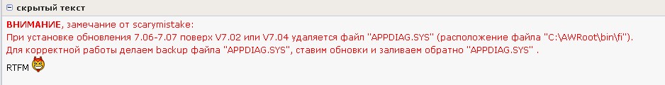

NikSon26 Опубликовано 30 июля, 2014 Поделиться Опубликовано 30 июля, 2014 Поставил Windows 7 x86. Установил DB7.02, брал от сюда http://rutracker.org/forum/viewtopic.php?t=4356706 после нескольких передергиваний с юсб порта кабеля программа PP2000 запустилась. Ошибки читает. Vin не видет. Решил обновить DB до 7.49. и теперь не могу подключиться к авто. Пишет сообщение: "с этого момента система Р... Р... 2000 нейтрализована на вашем РС". Что это значит? Ссылка на комментарий Поделиться на другие сайты Поделиться
fakk6 Опубликовано 31 июля, 2014 Поделиться Опубликовано 31 июля, 2014 (изменено) А там, где вы скачивали, надо еще разок внимательно посмотреть. А сам файлик на предыдущей странице здесь. Изменено 31 июля, 2014 пользователем fakk6 Ссылка на комментарий Поделиться на другие сайты Поделиться
NikSon26 Опубликовано 31 июля, 2014 Поделиться Опубликовано 31 июля, 2014 А там, где вы скачивали, надо еще разок внимательно посмотреть. А сам файлик на предыдущей странице здесь. Я файл APPDIAG.SYS сохранял, а потом после удаления копировал его назад.Я уже снес DB 7.49 и установил заново 7,02. Вообще в них разница есть? или не стоит обновлять. Какое преимущество у 7.49? Ссылка на комментарий Поделиться на другие сайты Поделиться
