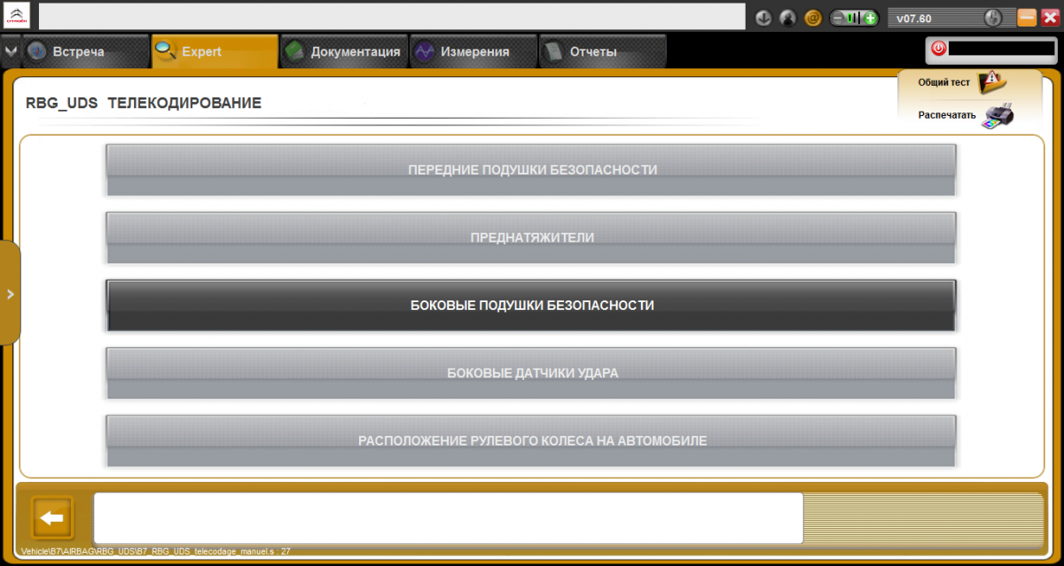

Так и не понял как телекодировку выполнить на Citroen C4'12.
надо было по подухам кое-что подправить.

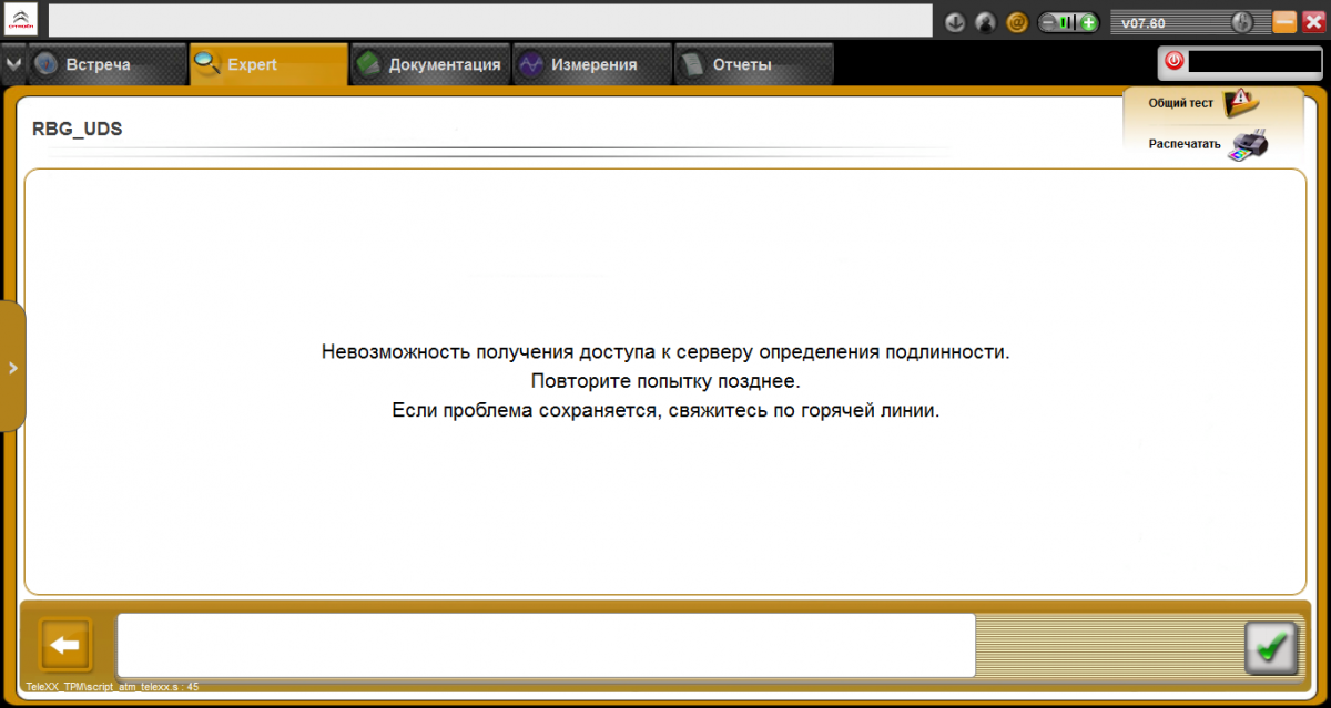

выдается сообщение с ошибкой:
TLCDfix для этого пользовать?
