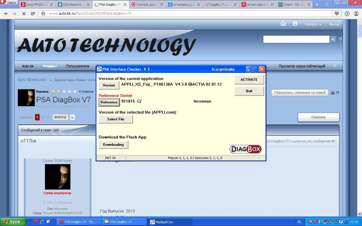

lowepro Опубликовано 31 августа, 2015 Поделиться Опубликовано 31 августа, 2015 Коллеги,приветствую. Купил себе лексию. Авто пежо биппер. Написано, что для него нужен адаптер s1279, продавец меня заверил,что этот интерфейс в данном приборе встроен(самый полный чип). Установил прогу. Дрова легли. Обновился до 7,06. Подключаю к компу,к юсб светодиод горит зеленым. Проходит глобальный тест и нрапи сано нет диалога ни с одним блоком! Во время глобального теста релюшки в лексии клацают. Вина XP,32bit. Ссылка на комментарий Поделиться на другие сайты Поделиться

lowepro Опубликовано 31 августа, 2015 Поделиться Опубликовано 31 августа, 2015 Это внешним прогером делается? И еще, что за прога,которая показывает ревизию? Ссылка на комментарий Поделиться на другие сайты Поделиться
lowepro Опубликовано 31 августа, 2015 Поделиться Опубликовано 31 августа, 2015 Вот такая картина Ссылка на комментарий Поделиться на другие сайты Поделиться
lowepro Опубликовано 1 сентября, 2015 Поделиться Опубликовано 1 сентября, 2015 Откатился на 4,2,9, Реакции-ноль. При подключении лексии к компу, она три раза моргает. В диспетчере устройств все определяется Ссылка на комментарий Поделиться на другие сайты Поделиться
eprst Опубликовано 1 сентября, 2015 Поделиться Опубликовано 1 сентября, 2015 Откати прошивку на последнюю по лексии, еще ниже Ссылка на комментарий Поделиться на другие сайты Поделиться
lowepro Опубликовано 1 сентября, 2015 Поделиться Опубликовано 1 сентября, 2015 На какую версию? Ссылка на комментарий Поделиться на другие сайты Поделиться

lowepro Опубликовано 2 сентября, 2015 Поделиться Опубликовано 2 сентября, 2015 Попросил знакомого на Партнере 2 заехать. Все отлично,связался. С Биппером по прежнему голяк,даже с интерфейсом 1279! Ссылка на комментарий Поделиться на другие сайты Поделиться

palig895 Опубликовано 5 сентября, 2015 Поделиться Опубликовано 5 сентября, 2015 Вот такая картина у тебя хоть и ревизия С но номер не правильный ,должен определятся 963830\С PEUGEOT Ссылка на комментарий Поделиться на другие сайты Поделиться
