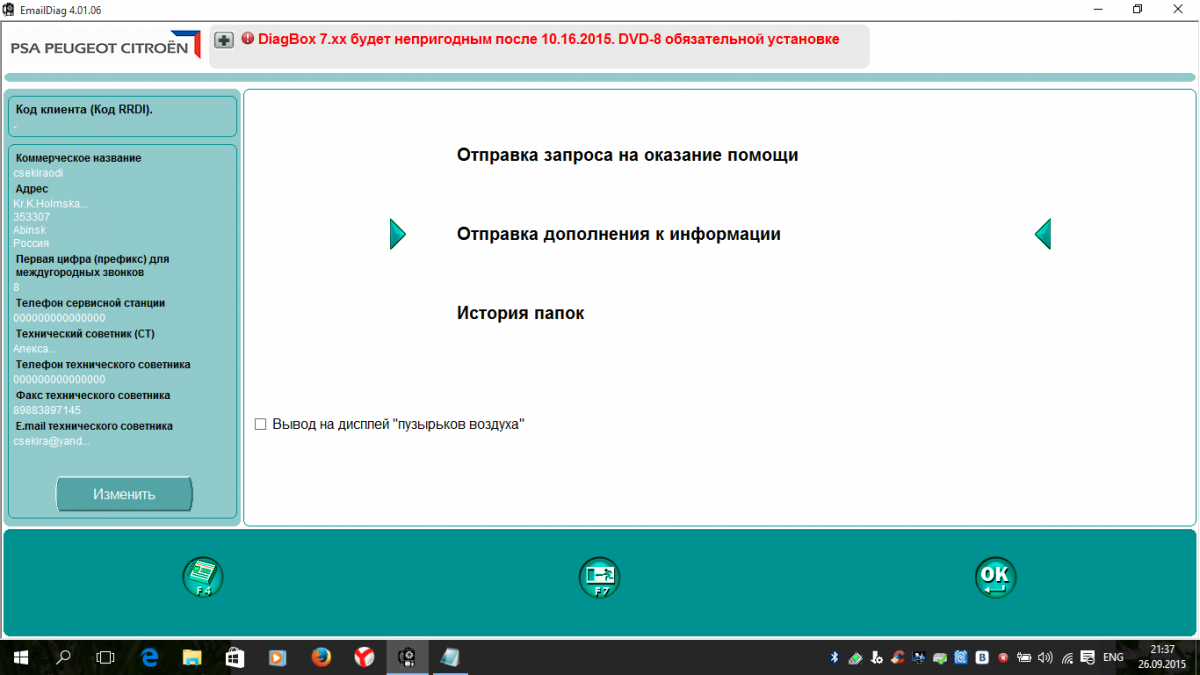

LAIN-TIAN Опубликовано 27 сентября, 2015 Поделиться Опубликовано 27 сентября, 2015 без этого не получить офф поддержкускрин2.pngскрин3.png Аллекс у меня тоже такая надпись была и программа потом заблокировалась.пришлось пере установить. Я про это.что на твоей картинке где написано.что diagbox будет не пригодным и т.д. Почему это предупреждение появляется? Ссылка на комментарий Поделиться на другие сайты Поделиться
Аллекс Опубликовано 27 сентября, 2015 Поделиться Опубликовано 27 сентября, 2015 Аллекс у меня тоже такая надпись была и программа потом заблокировалась.пришлось пере установить. Я про это.что на твоей картинке где написано.что diagbox будет не пригодным и т.д. Почему это предупреждение появляется? о возможности получения офф поддержки ,я писал ранее. Это вполне возможно. и переустанавливать нпчего не нужно просто внимательно делать правильный выбор. На протяжении последних скоро трех лет , работаю только с подключенным интернетом. неоднократно получал поддержку на автоматическое перепрограммирование блоков(разных). . после 7.61 при калькуляции требует интернет да и саму прогу надо на английском запускать, на русском -тупит чё за хрень? v7.61 последняя от scarymisnake! и самая адекватно рабочая. ANDRE пока ничего не дополнил. А китайская 8.01 полная бредятина. оболочка в оболочке. это ж какой laptop иметь нужно, и какой сканер. что бы эта 8.01 заработала.! на английском она такая же как на русском. а вот французская имеет отличие. Почему это предупреждение появляется? вопрос конечно интересный. но остается только догадываться. видимо создатели оригинального софта спланировали переход на win-10. Х.З. посмотрим. Ссылка на комментарий Поделиться на другие сайты Поделиться
gbix Опубликовано 27 сентября, 2015 Поделиться Опубликовано 27 сентября, 2015 (изменено) Я думаю там написано что * нельзя ставить на windows 10 * после 16/10/2015 нужно будет использовать версию 8 Сейчас доступна версия 7.66 = 8.02 с работающим телекодированием Изменено 27 сентября, 2015 пользователем gbix Ссылка на комментарий Поделиться на другие сайты Поделиться
LAIN-TIAN Опубликовано 28 сентября, 2015 Поделиться Опубликовано 28 сентября, 2015 Это предупреждение не без обидно.я же писал.что программа заблокировалась.вот как это победить не ясно пока. Ссылка на комментарий Поделиться на другие сайты Поделиться
Аллекс Опубликовано 28 сентября, 2015 Поделиться Опубликовано 28 сентября, 2015 Я думаю там написано что * нельзя ставить на windows 10 * после 16/10/2015 нужно будет использовать версию 8 Сейчас доступна версия 7.66 = 8.02 с работающим телекодированием Может поделишься обновлением от scarymistace после v7.61????? к сожалению у меня на сегодня нет доступа к дилерскому обеспечению. а то что на торренте отнюдь......какая то китайская белиберда оболочка в оболочке. фффу. бред. уже писал об этом . к великому удовольствию, без лишних танцев, многие проги отказывающие работать на win 7-8 и работавшие на xp. оказываются вполне работоспособными на win10. Просто после обновления Windows до 10й версии. официально, с 7ки.никаких переустановок не потребовалось. насчет работающего телекодирования---- У дилера? или в отломе? автоматического? или ручного? О ля ля. - эти вопросы лично для меня давно решены. по возможности пытался поделиться решением в теме. к сожалению привязанные к железу и IP пароли аутенфикации будут бесполезны во всеобщем доступе. иначе поделился бы. (возможно)..! Ссылка на комментарий Поделиться на другие сайты Поделиться

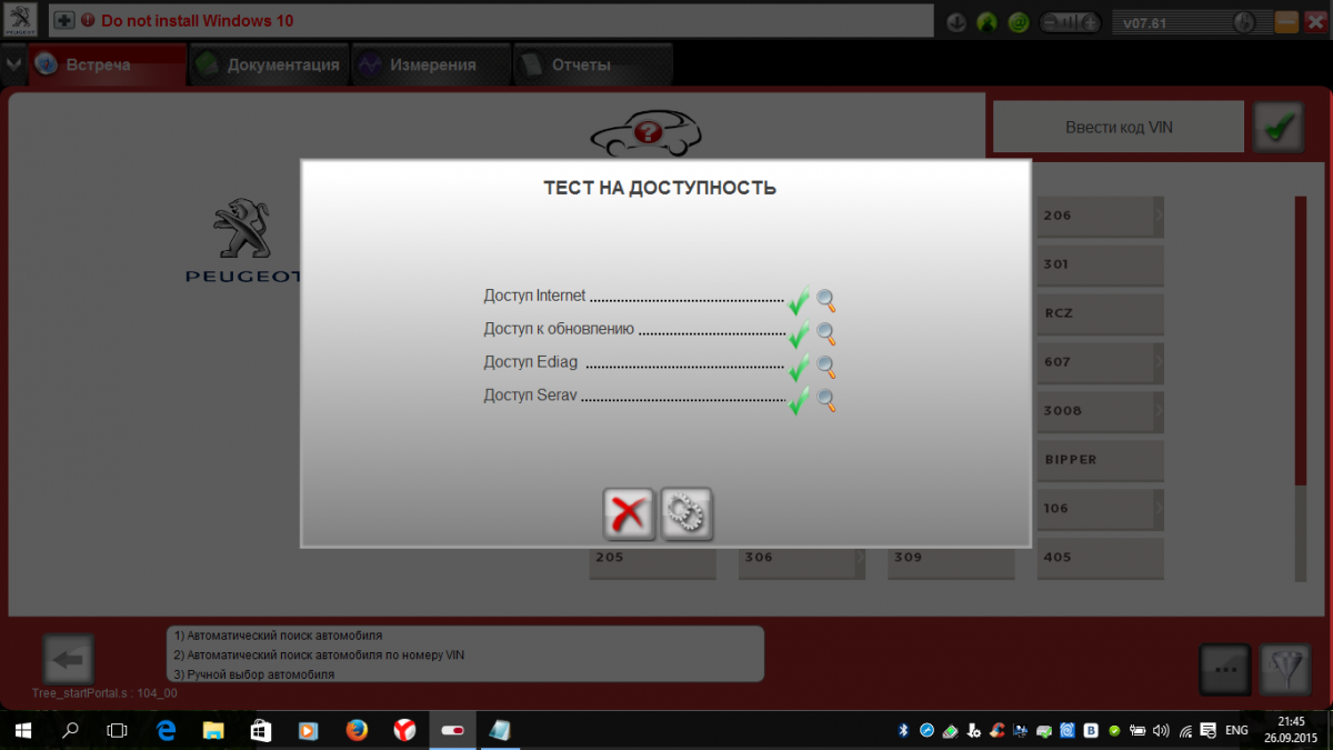

Аллекс Опубликовано 28 сентября, 2015 Поделиться Опубликовано 28 сентября, 2015 svytoi-luka ну коллега, невозможно что либо комментировать. недостаточно информации отчего у тебя возникают проблемы с ДВ 7.61. постараюсь коротко! компьютер не ниже i5 или i7. и чем быстрее тем лучше. ХР не катит!. Win 7 или 8 - ещё лучше Win 10. при начале установки отключи защиту. после установки v7.04 включи всю защиту и дай доверенность программе во всех своих антивирусах при её запуске. при запусках программы отказывайся от автоматического обновления. помести файл sys на рабочий стол , чтобы всегда был под рукой. установку и обновление проводи с подключенным фейсом .интернет без разницы включен или выключен .НЕ ПЫТАЙСЯ проходить тест на подключение и аутенфикацию. это в отломе не предусмотрено. Это Другая Доступная История Небесплатная. .Вот пожалуй и все! Остальное придет с опытом. Надумаешь регистрироваться на WEBEX не включай DB. ну там сам решай физ или юр. лицом. у меня физ. но денег они гребут даже просто за пользование каталогом запчастей.остальное я уже описывал. Удачи!!! Это предупреждение не без обидно.я же писал.что программа заблокировалась.вот как это победить не ясно пока. копируй sys в fi с заменой! и перепрошивкой адаптера не балуйся! Ссылка на комментарий Поделиться на другие сайты Поделиться
