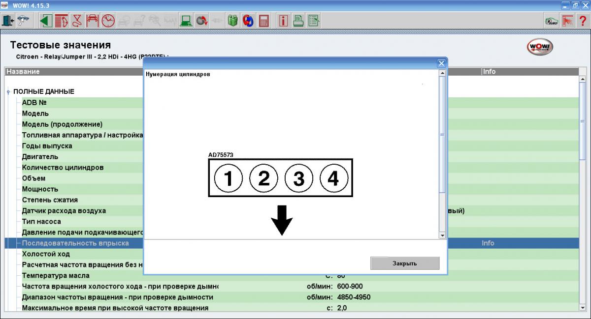

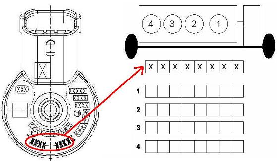

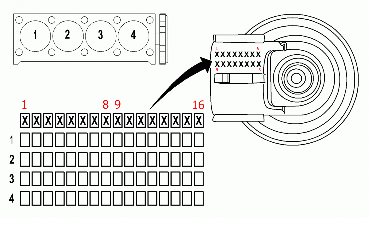

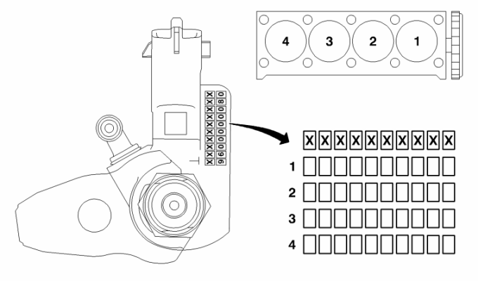

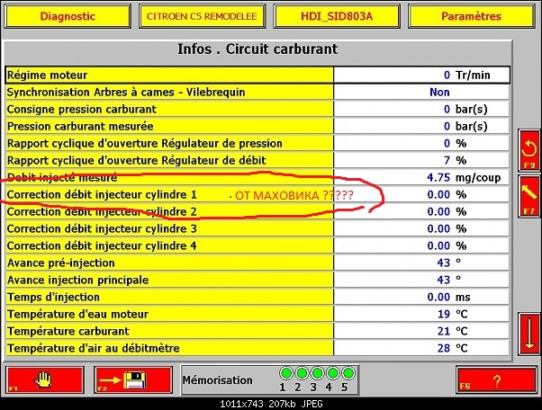

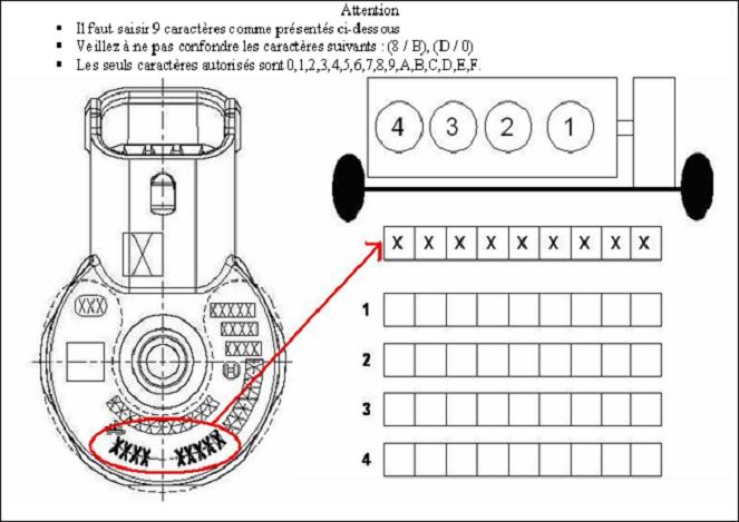

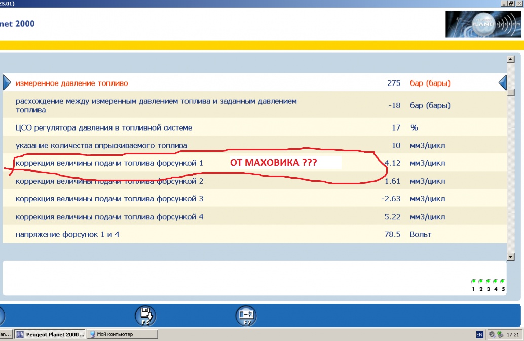

rusinko Опубликовано 13 июня, 2016 Поделиться Опубликовано 13 июня, 2016 привет всем такой вопрос с какой стороны у пежо и ситроенов считается первый цилиндр ? от грм или от маховика? судя по картинкам из инструкции по прописи форсунок которые выдает Lexia и PP2000 то первый цилиндр от маховика получается что и в кодах ошибок и в измерении параметров Lexia и PP2000 считают первый цилиндр со стороны маховика? или как? Ссылка на комментарий Поделиться на другие сайты Поделиться
Роман_77__ Опубликовано 13 июня, 2016 Поделиться Опубликовано 13 июня, 2016 от маховика Ссылка на комментарий Поделиться на другие сайты Поделиться
rusinko Опубликовано 13 июня, 2016 Поделиться Опубликовано 13 июня, 2016 но вот нашел там и такую как тогда понять на каком моторе откуда считать чтоб не лесть в пропись форсунок? Ссылка на комментарий Поделиться на другие сайты Поделиться
Роман_77__ Опубликовано 13 июня, 2016 Поделиться Опубликовано 13 июня, 2016 Вобще то тема про диагбокс. Ходи в другую тему с такими вопросами. форсунки тебе забивать начиная с хвоста Ссылка на комментарий Поделиться на другие сайты Поделиться
052 Опубликовано 13 июня, 2016 Поделиться Опубликовано 13 июня, 2016 У джампера 3, у маховика четвёртый , к примеру. Рено трафик, тоже, как и опель виваро четвёртый Ссылка на комментарий Поделиться на другие сайты Поделиться
rusinko Опубликовано 14 июня, 2016 Поделиться Опубликовано 14 июня, 2016 В 13.06.2016 в 21:32, Роман_77__ сказал: Вобще то тема про диагбокс. Ходи в другую тему с такими вопросами. форсунки тебе забивать начиная с хвоста вообще вопрос имено по диагбокс. все картинки с инструкций диагбокса. как форсунки забивать тоже понятно. вопрос был в том с какой стороны диагбокс , лексия в измерениях параметров считают цилиндры и в кодах ошибок? ели прописываются от маховика то и в параметрах считать тоже от маховкика? Ссылка на комментарий Поделиться на другие сайты Поделиться
