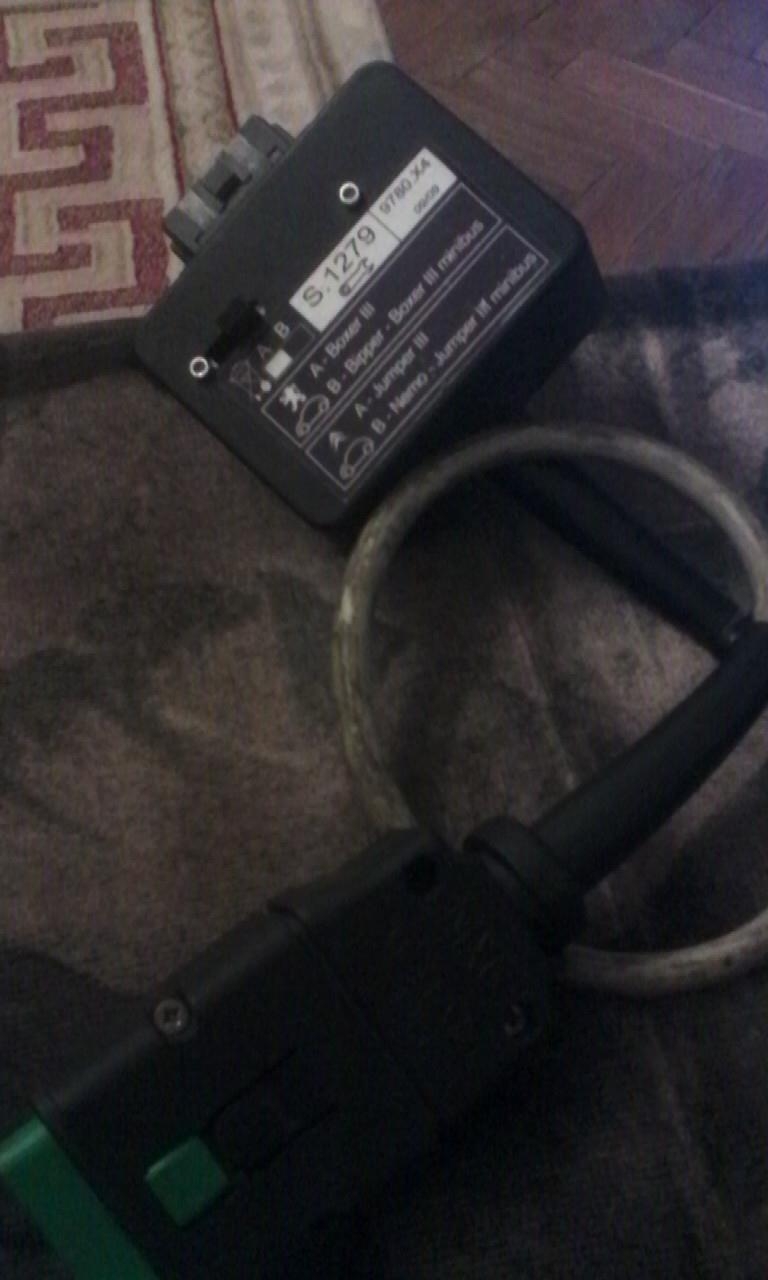

alex-vw Опубликовано 13 сентября, 2016 Поделиться Опубликовано 13 сентября, 2016 Приветствую! Подскажите почему XS не связывается с боксерами и джамперами старше 11 года? S1279 есть. Свежие легковые машины читает нормально. XS ревизии С, диагбокс 7,36 Ссылка на комментарий Поделиться на другие сайты Поделиться
Igor_subaru Опубликовано 25 сентября, 2016 Поделиться Опубликовано 25 сентября, 2016 (изменено) Приветствую! Подскажите почему XS не связывается с боксерами и джамперами старше 11 года? S1279 есть. Свежие легковые машины читает нормально. XS ревизии С, диагбокс 7,36 там доп шнурок нужен s1279 глючный Изменено 25 сентября, 2016 пользователем Igor_subaru Ссылка на комментарий Поделиться на другие сайты Поделиться
052 Опубликовано 25 сентября, 2016 Поделиться Опубликовано 25 сентября, 2016 Что за допшнурок? Ссылка на комментарий Поделиться на другие сайты Поделиться
mir12volt Опубликовано 25 сентября, 2016 Поделиться Опубликовано 25 сентября, 2016 Что за допшнурок? http://s.aliexpress.com/J7BbMNFJ (from AliExpress Android) Ссылка на комментарий Поделиться на другие сайты Поделиться
Igor_subaru Опубликовано 25 сентября, 2016 Поделиться Опубликовано 25 сентября, 2016 Что за допшнурок? 9780.x4 Только он работает адекватно Ссылка на комментарий Поделиться на другие сайты Поделиться
407s Опубликовано 28 сентября, 2016 Поделиться Опубликовано 28 сентября, 2016 Боксеры читаю обычным китайцем перешитым. Никогда не пользовался переходником, если только с Джампи. Евро 5 читаются напрямую. Ссылка на комментарий Поделиться на другие сайты Поделиться
leon163 Опубликовано 28 сентября, 2016 Поделиться Опубликовано 28 сентября, 2016 (изменено) 9780.x4 Только он работает адекватно Тоже заметил разницу. Однако,"китаец S1279" частенько подводит со свежими,а оригинал и тот что у тебя на снимке только корпус светло-серый(у меня такой есть) и оригинал предыдущей версии работают одинаково хорошо. Причём работают одинаково хорошо исключительно с ори "лексией",а вот с китайской "лексией" как раз и глючат. Изменено 28 сентября, 2016 пользователем leon163 Ссылка на комментарий Поделиться на другие сайты Поделиться
