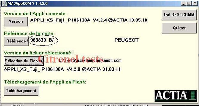

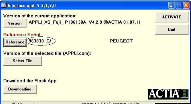

mamedoff Опубликовано 7 декабря, 2013 Поделиться Опубликовано 7 декабря, 2013 День добры!!! Проблема у меня такая нет связи с машиной адаптер по моиму китайский, DB-6.30 машина BOXER3 все ставил по инструкции кроме того что не менял сирийник адаптера, при подключении компьютер видит адаптер он нормально прошивается, переходник тоже есть что с ним что без него "НЕТ ДИАЛОГА", может кто что подскажет??? Ссылка на комментарий Поделиться на другие сайты Поделиться

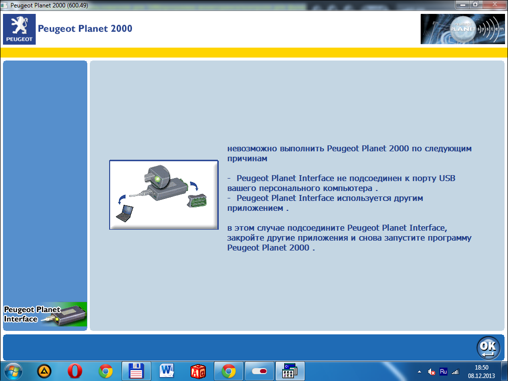

QuattroNN Опубликовано 9 декабря, 2013 Поделиться Опубликовано 9 декабря, 2013 (изменено) Аналогичная проблема. Установлена DiagBox на Windows 7 Pro 32 Bit. Интерфейс китайский Lexia-3 PSA. Interface Checker видит актуальную прошивку и позволяет ее менять. Машина - Peugeot 307. При подключении вот такое сообщение (на картинке) Пробовал разбирать сие чудо, прозвонил каждый контакт - все чудесно звонится. Я уже думаю, может китайцы контакты перепутали? Ни у кого схемы на найдется? И подскажите куда еще копать? Изменено 9 декабря, 2013 пользователем QuattroNN Ссылка на комментарий Поделиться на другие сайты Поделиться
mamedoff Опубликовано 9 декабря, 2013 Поделиться Опубликовано 9 декабря, 2013 Аналогичная проблема. Установлена DiagBox на Windows 7 Pro 32 Bit. Интерфейс китайский Lexia-3 PSA. Interface Checker видит актуальную прошивку и позволяет ее менять. Машина - Peugeot 307. При подключении вот такое сообщение (на картинке) Пробовал разбирать сие чудо, прозвонил каждый контакт - все чудесно звонится. Я уже думаю, может китайцы контакты перепутали? Ни у кого схемы на найдется? И подскажите куда еще копать? у меня он заходит в pp2000 но машину не хочит видеть попробуй черех diagbox зайти, и люди пишут что на 7 версии нужно на шнурке сирийник меять с B на C, попробуй 6 версию поставить (ну это то что делал я мне не помогло, осталось ток сирийник менять...) Ссылка на комментарий Поделиться на другие сайты Поделиться
ромашишкин Опубликовано 10 декабря, 2013 Поделиться Опубликовано 10 декабря, 2013 Привет. У меня встала 7.02 обновил до последней версии, диагбок поправил прошивку адаптера, и всё работает. Пробовал много разных версий бокса, всегда с обновой башки, даже 6 бокс обновлял через инет (часа 2) мне дико фортит или что, адаптер у меня казырный штоль. Ссылка на комментарий Поделиться на другие сайты Поделиться
langort Опубликовано 12 декабря, 2013 Поделиться Опубликовано 12 декабря, 2013 И у меня всё работает. Без проблем встала на хрюшу, сегодня довёл до 7.28 - всё работает нормально хотя серийник В... Ссылка на комментарий Поделиться на другие сайты Поделиться
gcat Опубликовано 12 декабря, 2013 Поделиться Опубликовано 12 декабря, 2013 (изменено) И у меня всё работает. Без проблем встала на хрюшу, сегодня довёл до 7.28 - всё работает нормально хотя серийник В... тоже обновлял до 7.28, все работало на серийнике B. проверял на peugeot107. правда потом диагбокс снес (очень тормозной уж на нетбуке с атомом) и поставил pp2000 и lexia отдельно Изменено 12 декабря, 2013 пользователем gcat Ссылка на комментарий Поделиться на другие сайты Поделиться
